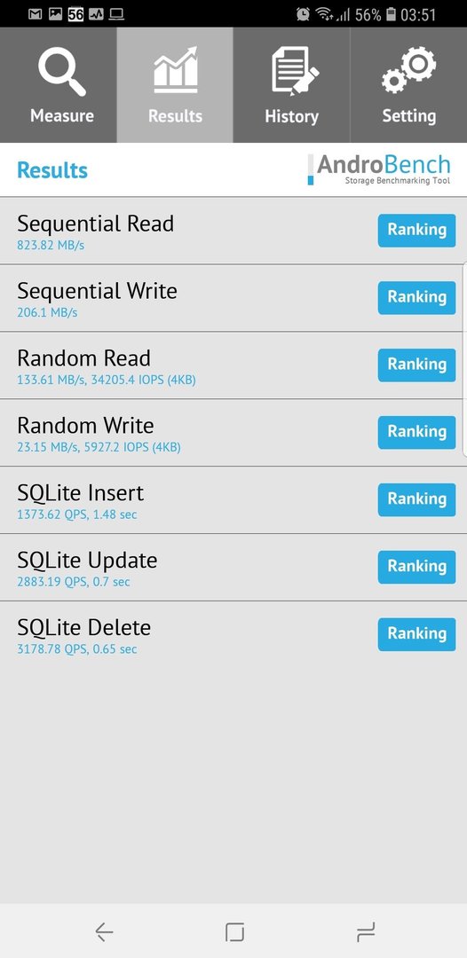

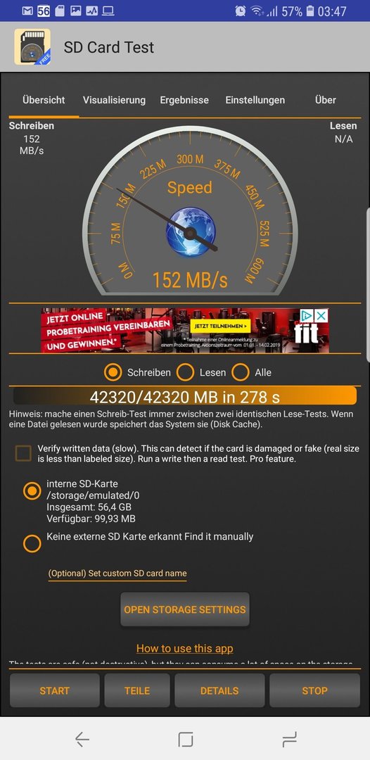

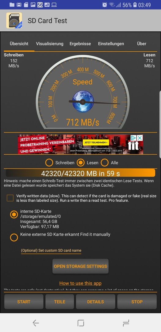

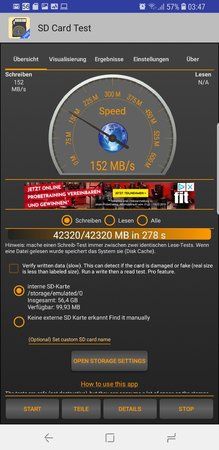

Hast du schon mal SD Card Test Pro benutzt? Mit der App kannst du die Schreib und Lesegeschwindigkeit deines Internen Speichers und deiner SD - Card prüfen lassen!
Reaktionen: maik005
@Traindriver2302
Ja, an den Flashspeicher dachte ich auch schon, kann ich aber nahezu ausschließen.
Werte passen.
Schreibrate im 1. Screenshot war bei 210-220 und ist erst bei den letzten GB abgefallen.

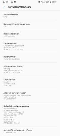

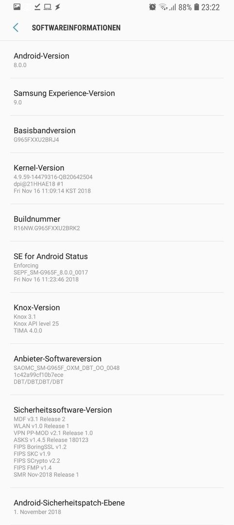

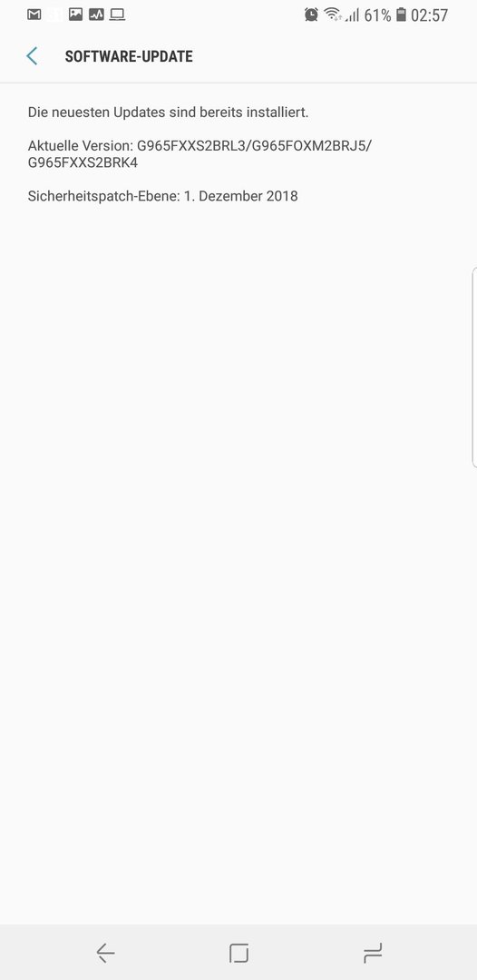

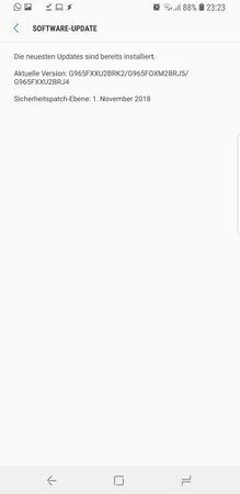

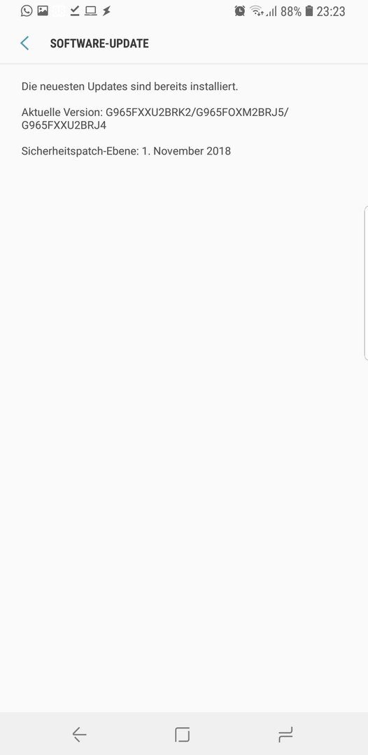

Lustigerweise wird mir auch kein Pie Update OTA angeboten.
Nicht mal der Dezember Patch wurde mir OTA angeboten.

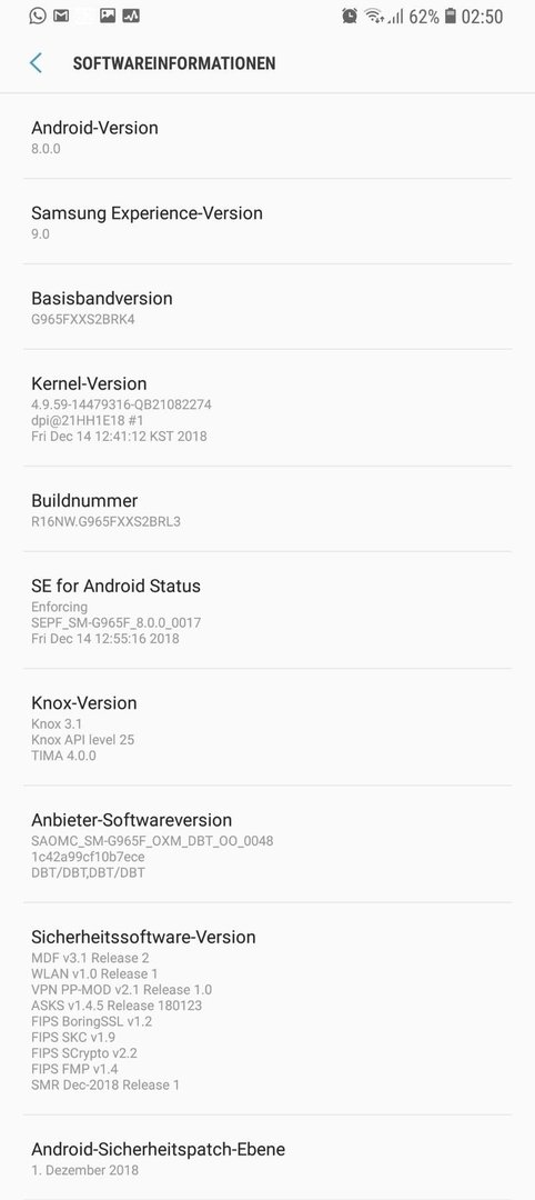

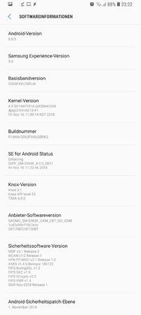

Dabei waren alle (mir bekannten) Punkte korrekt.
Über SmartSwitch am PC hingegen wurde/wird mir direkt Pie angeboten.
