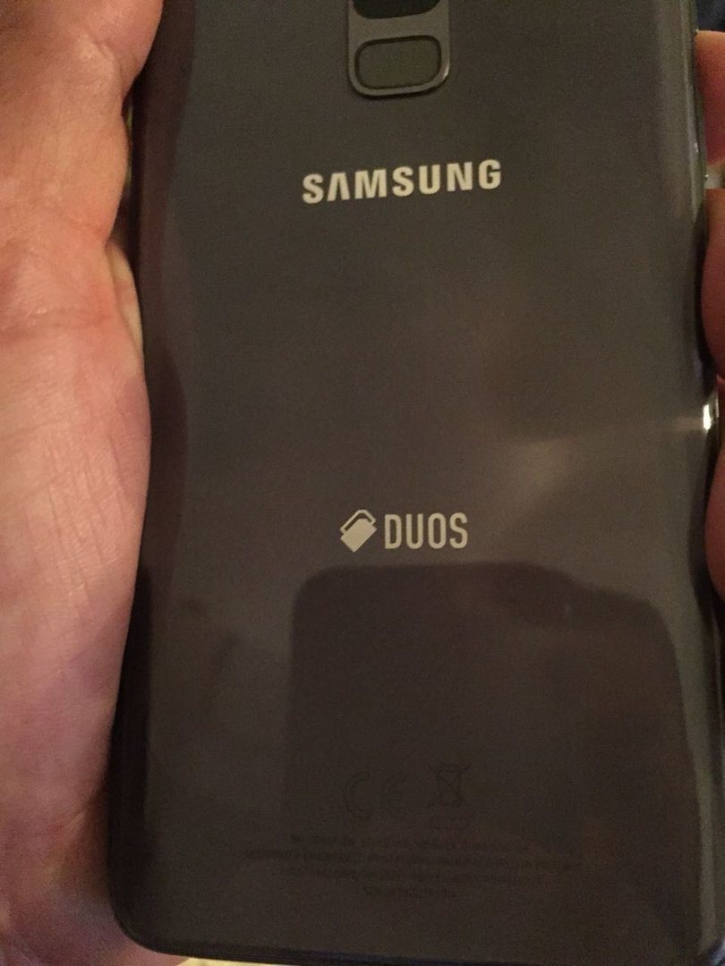

@HCD als erstes danke für ihre Antwort.
Csc: G965FOXM1ARCA

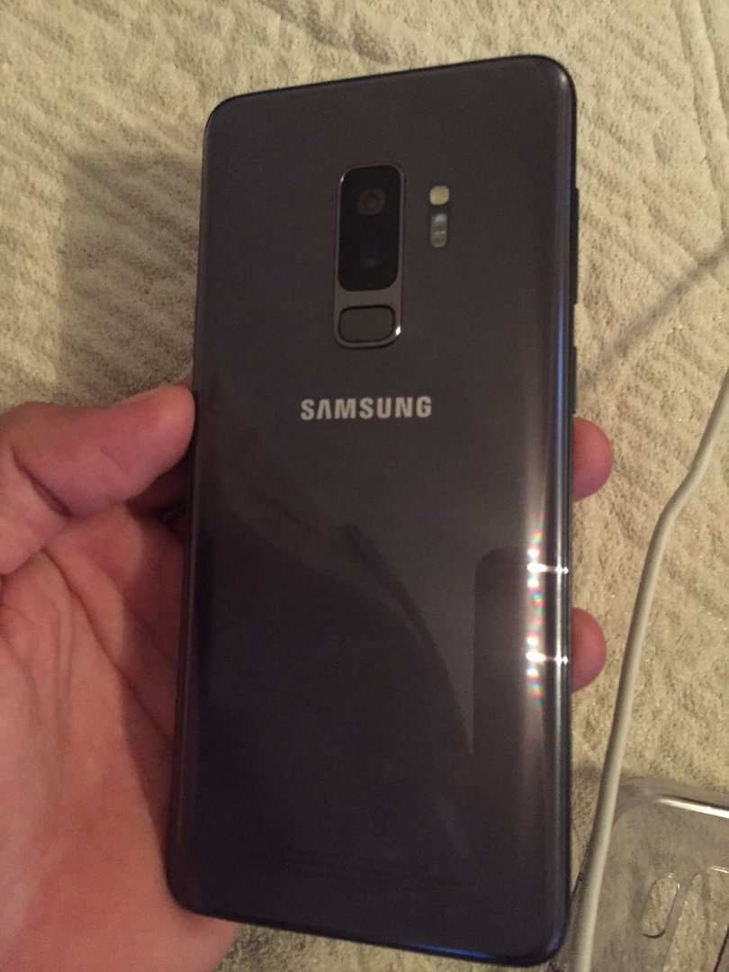

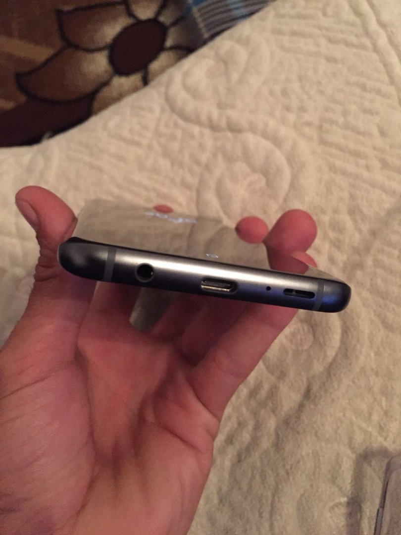

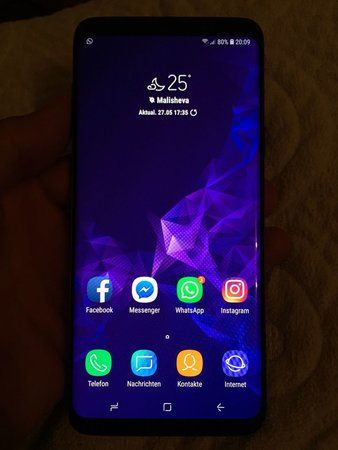

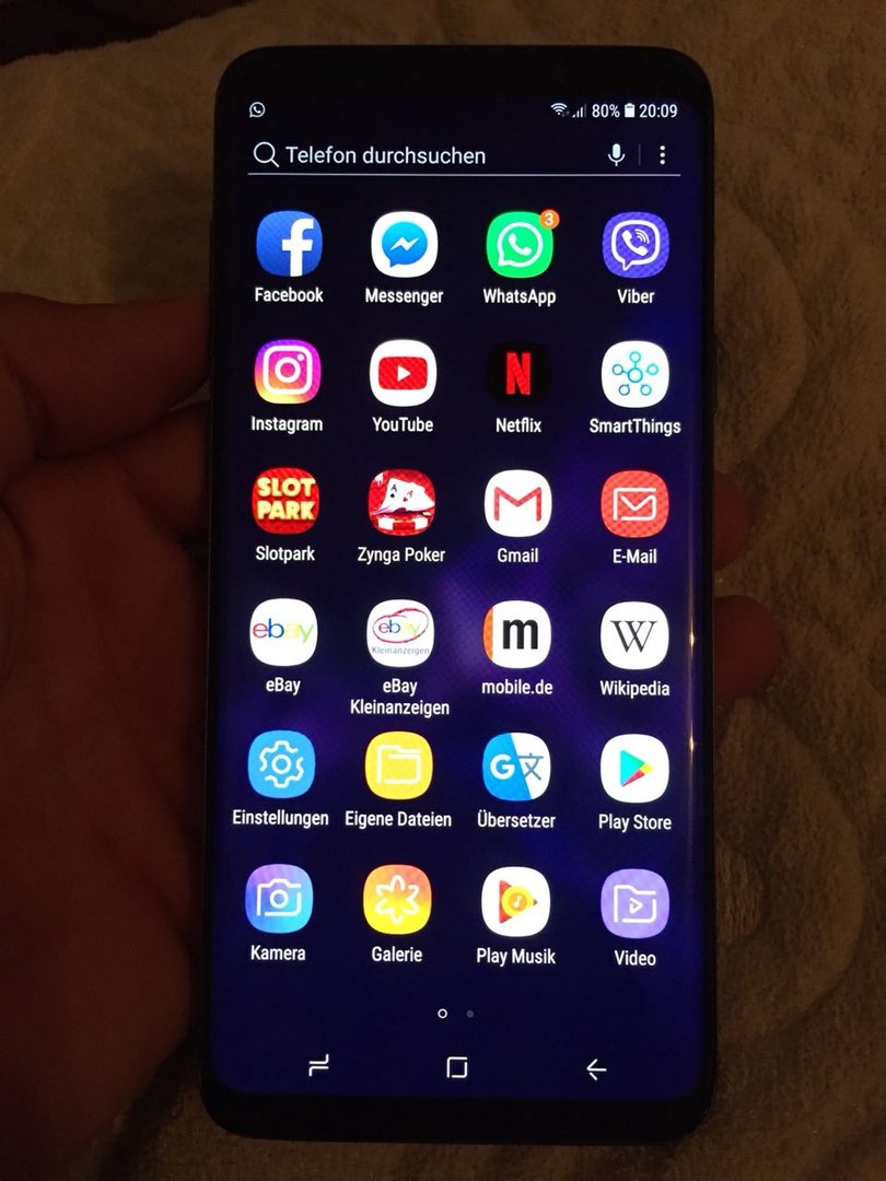

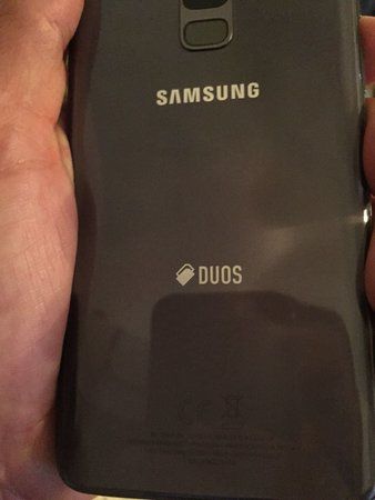

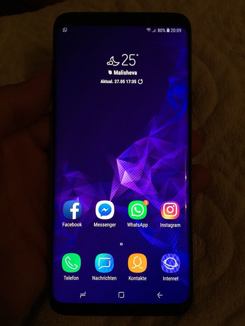

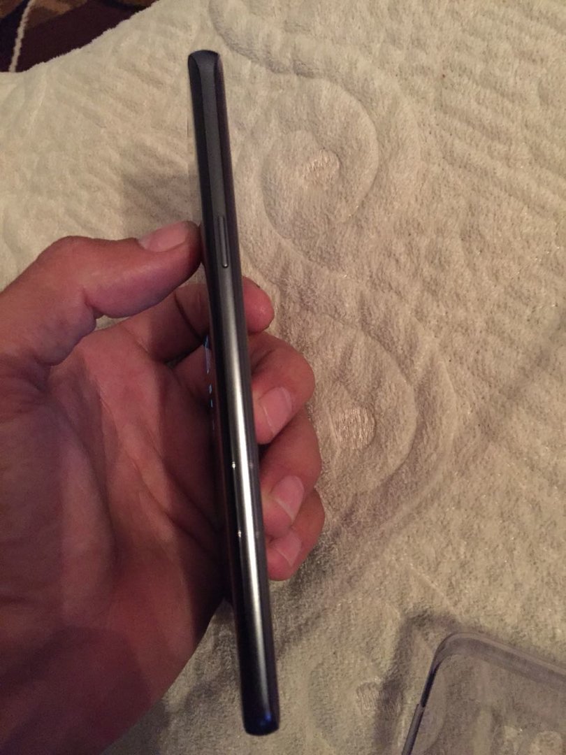

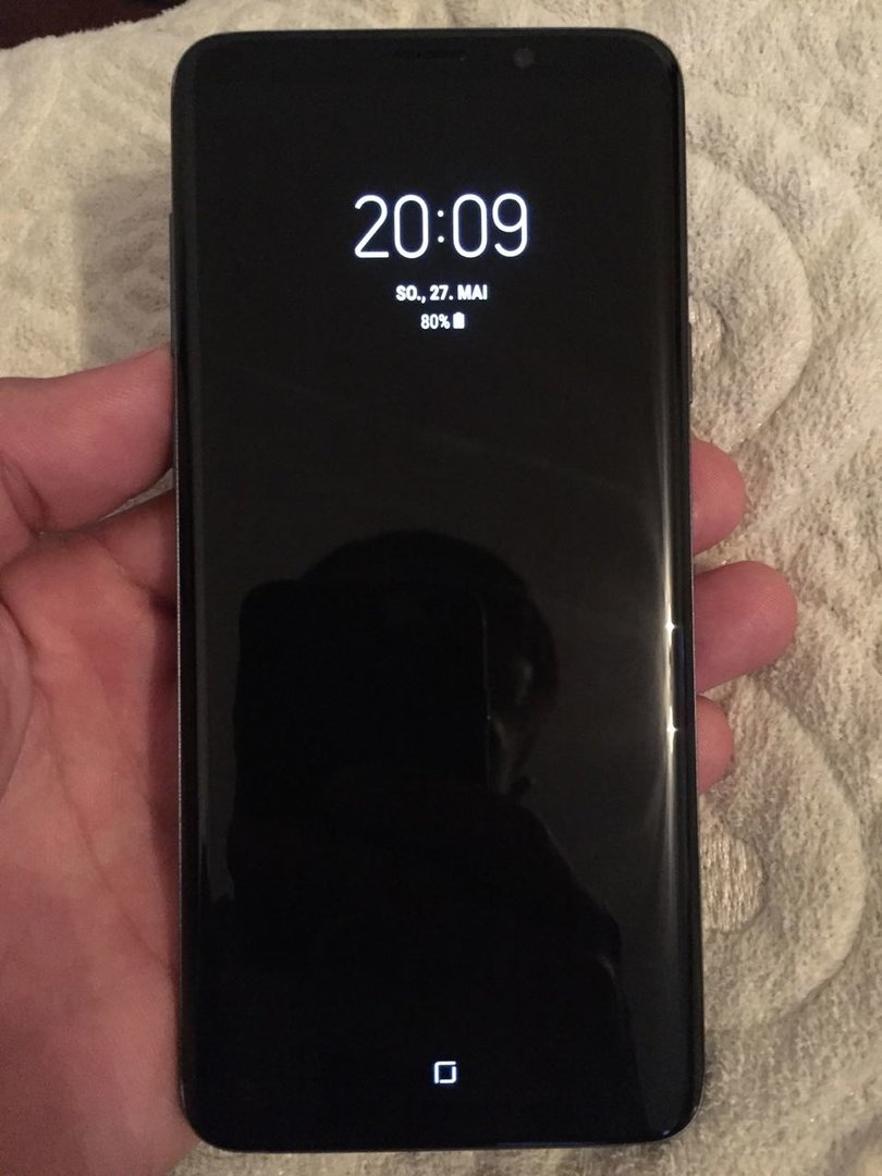

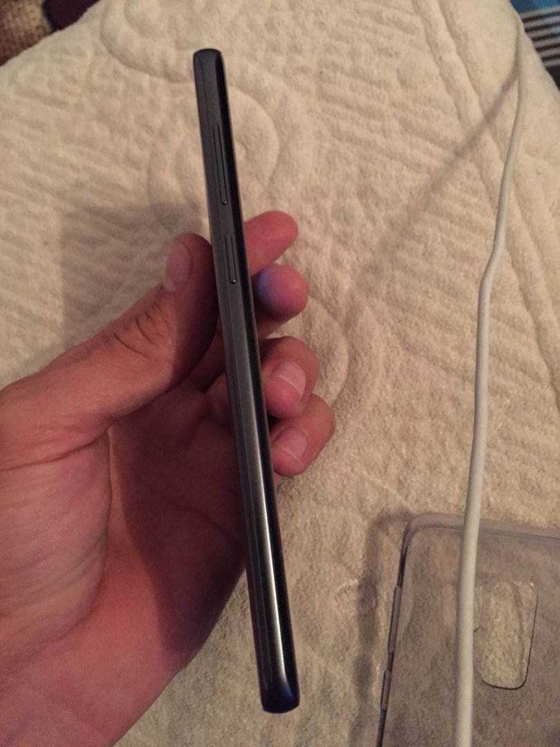

@Beko84
Fotos vom Gerät insbesondere bei eingeschaltetem Display.
[doublepost=1527444100,1527444089][/doublepost]Aber auch rund herum waren hilfreich.
Reaktionen: Beko84
@maik005

@Beko84 Alles super 100%tig kein Faik!:):):)
Reaktionen: Beko84
@HCD Dankeschön bin erleichtert dachte habe 700 euro fake handy gekauft:)
Reaktionen: HCD

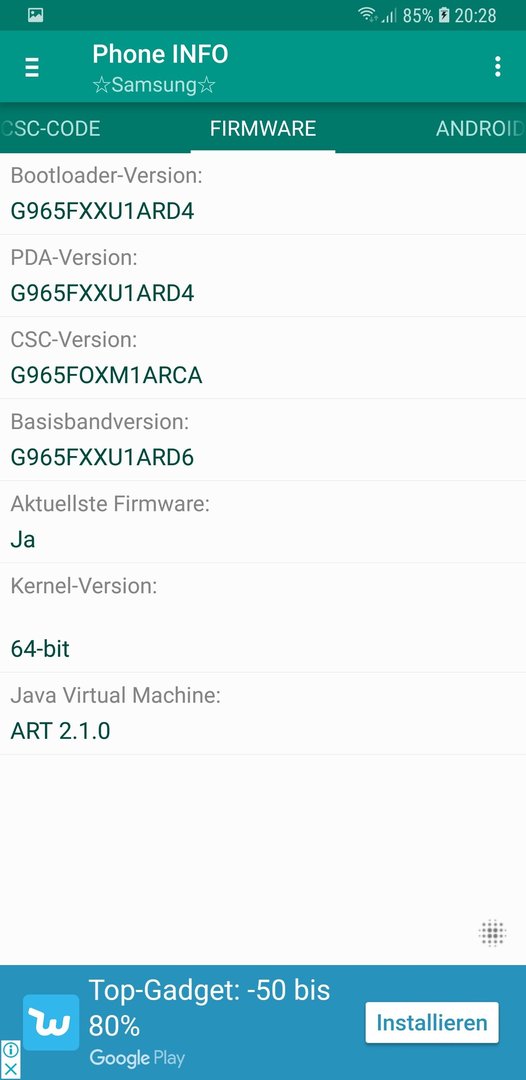

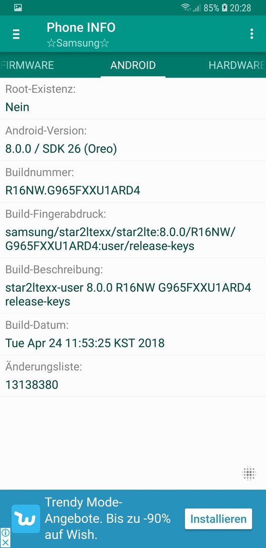

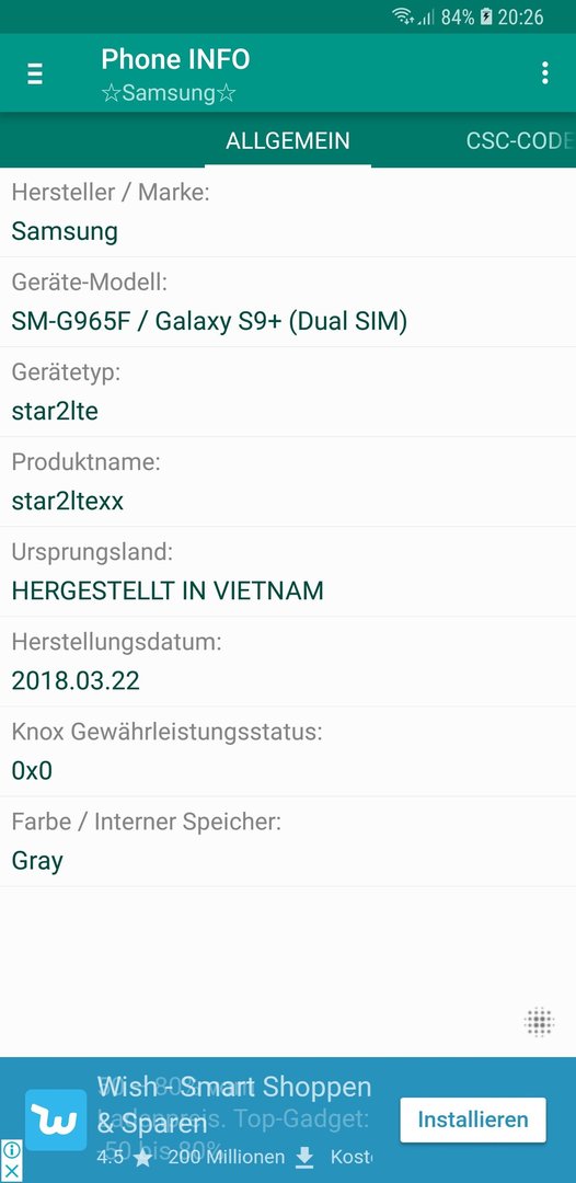

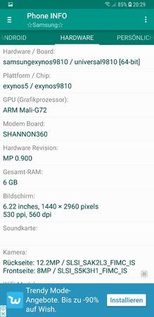

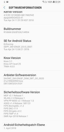

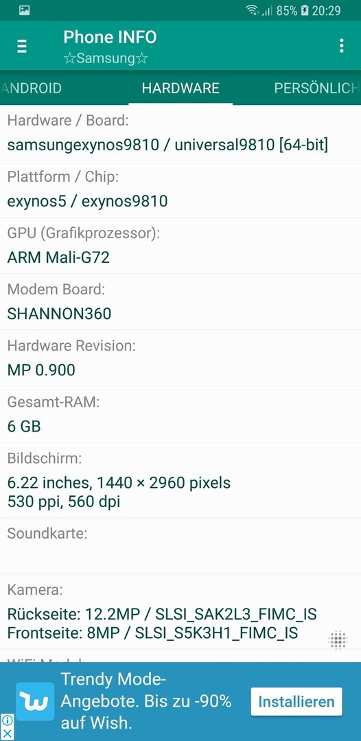

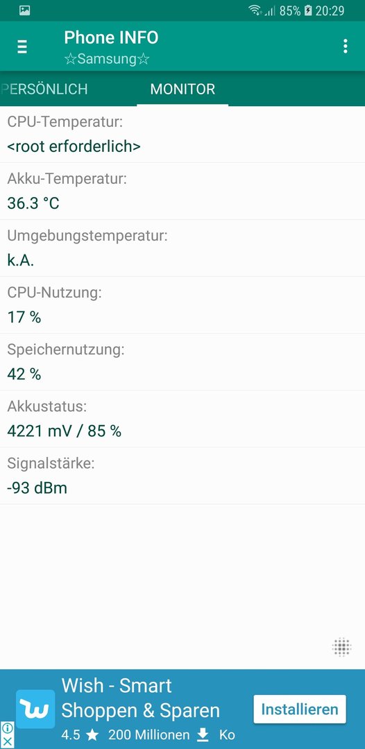

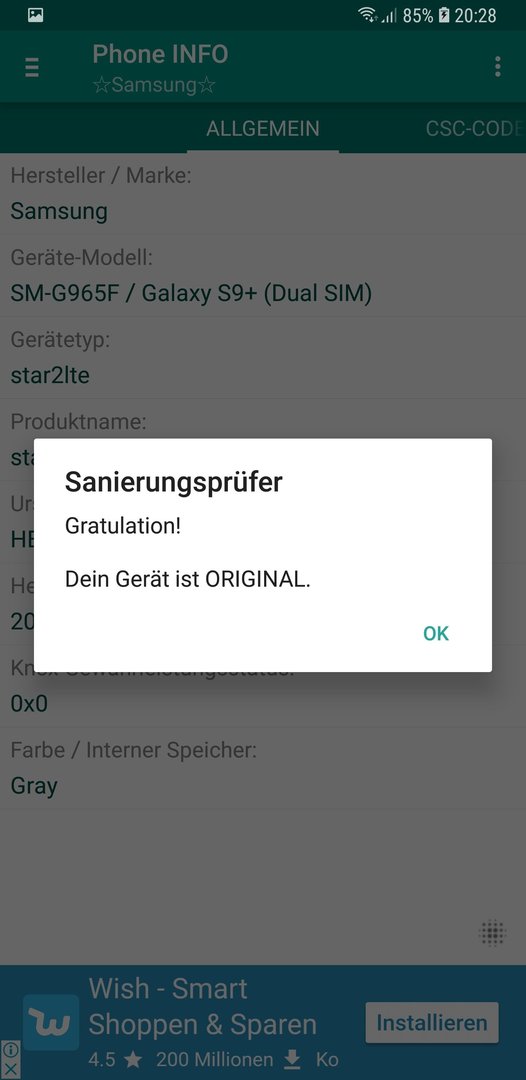

@Beko84
Sieht echt gut aus.

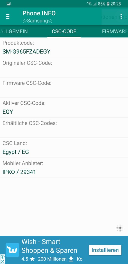

Kannst dir nun noch PhoneInfo installieren
Dort von den ersten drei Tabs ein Screenshot und vom Hardware Tab.

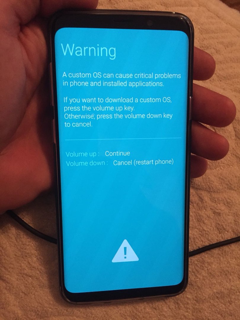

Dann das Gerät ausschalten und in den Download Modus (Power+leider+bixby gedrückt halten) starten.
Sobald der türkise Bildschirm kommt alle drei loslassen und kurz die Lauter Taste drücken. Davon auch ein Foto. Ggf. Beim letzten die Seriennummern unkenntlich machen.

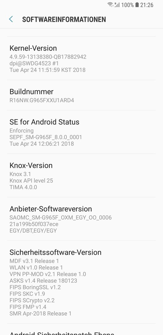

@maik005

@Beko84
Super.
Originaler geht es nicht mehr.
Ich habe aber mal die Screenshots entfernt auf denen identifizierbare Nummern stehen.
Reaktionen: Beko84
@Beko84 Ok ist für den Ägyptischen Markt bestimmt gewesen!:)

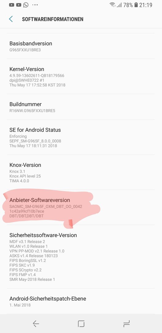

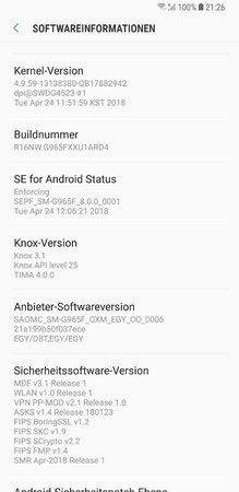

@Beko84
Ja alles gut.
Jetzt ein Reset auf Werkseinstellungen entweder über die Benachrichtigung oder aber über die Systemeinstellungen.
NICHT über die Recovery direkt.
Damit werden alle Daten gelöscht und an erster Stelle sollte dann DBT stehen.
Wichtig ist das du bis zum Ende der Einrichtung die deutsche SIM Karte im Gerät lässt.
Wenn du irgendwann Mal wieder einen Werksreset machst musst die deutsche SIM wieder alleine drin sein, sonst bekommst du ein andere CSC.
@maik005 ok Dankeschön ich versuche es jetzt und melde mich nachher vielen Dank
[doublepost=1527453309,1527449904][/doublepost]@maik005
So ist das gut jetzt

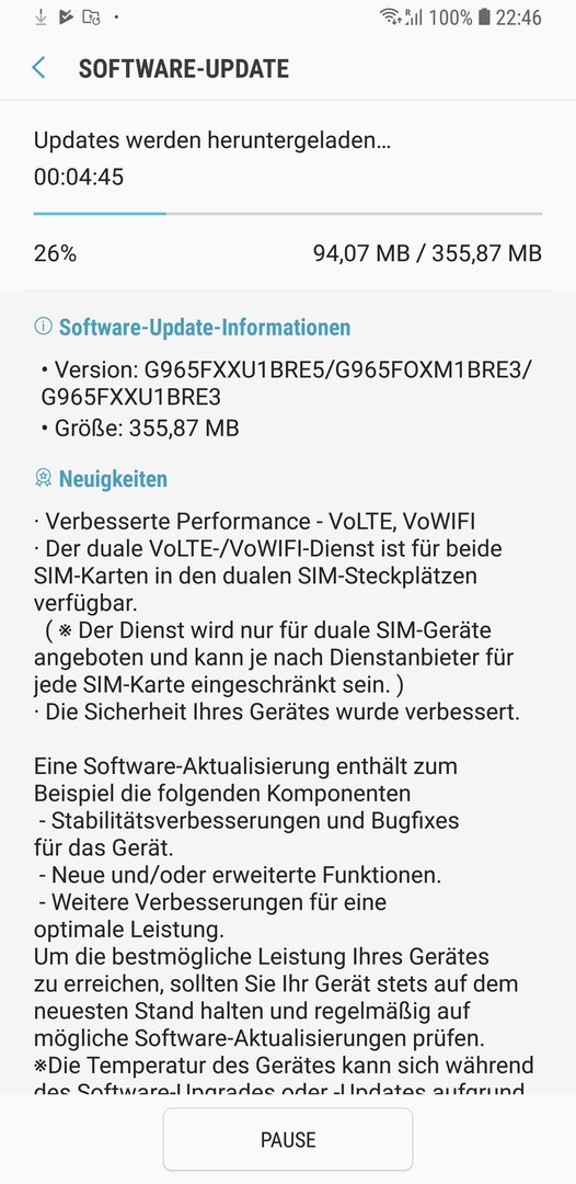

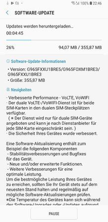

@Beko84
Ja.
Schau mal in dem Einstellungen das Software-Update solltest du nun eigentlich auch bekommen.
Ja perfekt oder ?
Reaktionen: maik005
