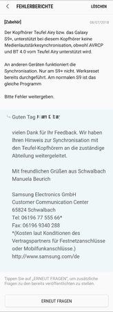

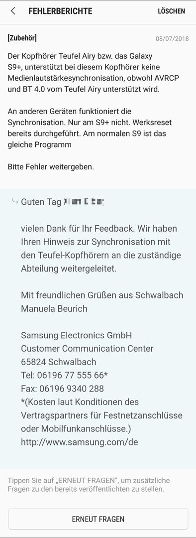

@Wicki
Leider nicht. Ich habe dieses über die Members App an Samsung geleitet.
