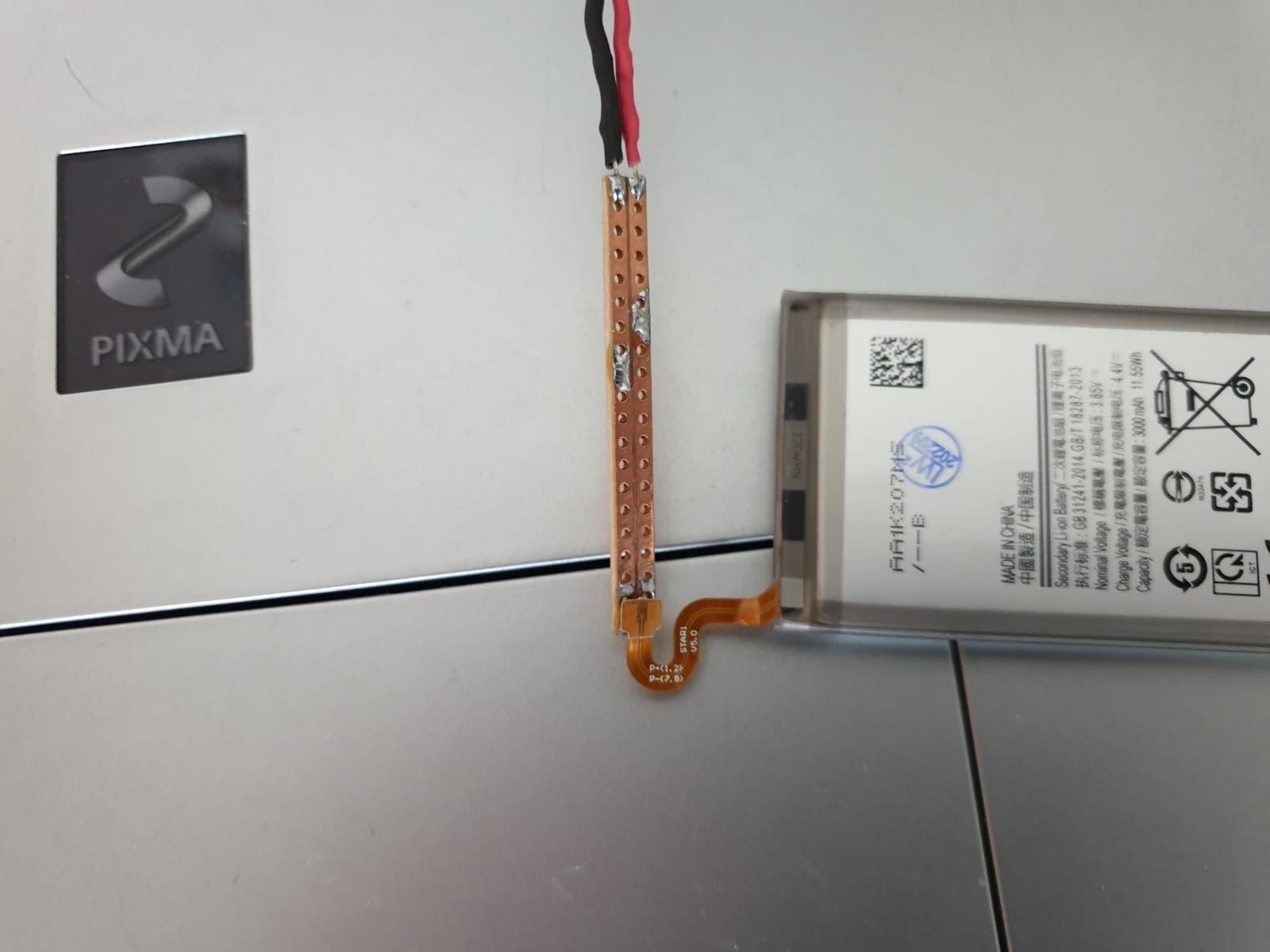

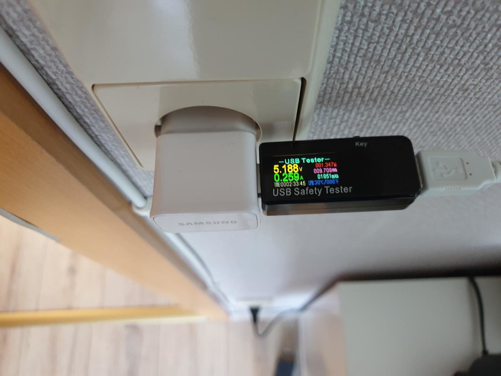

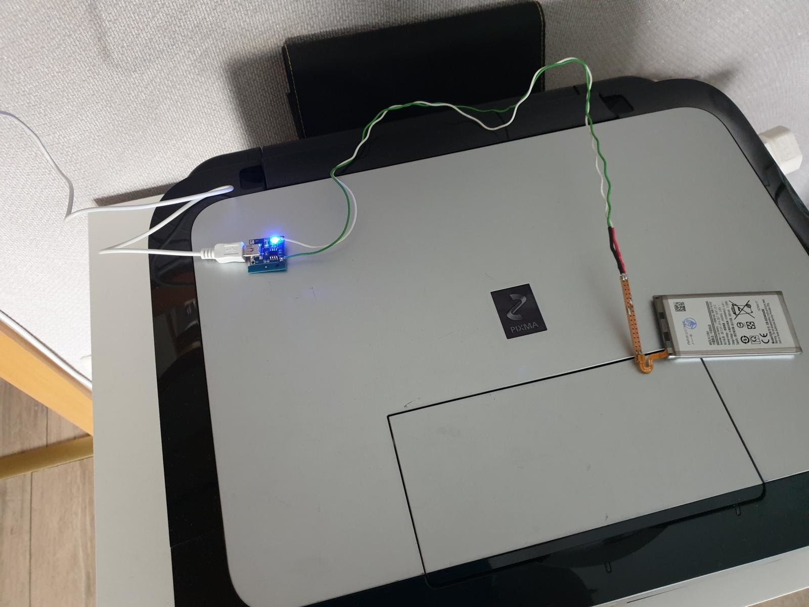

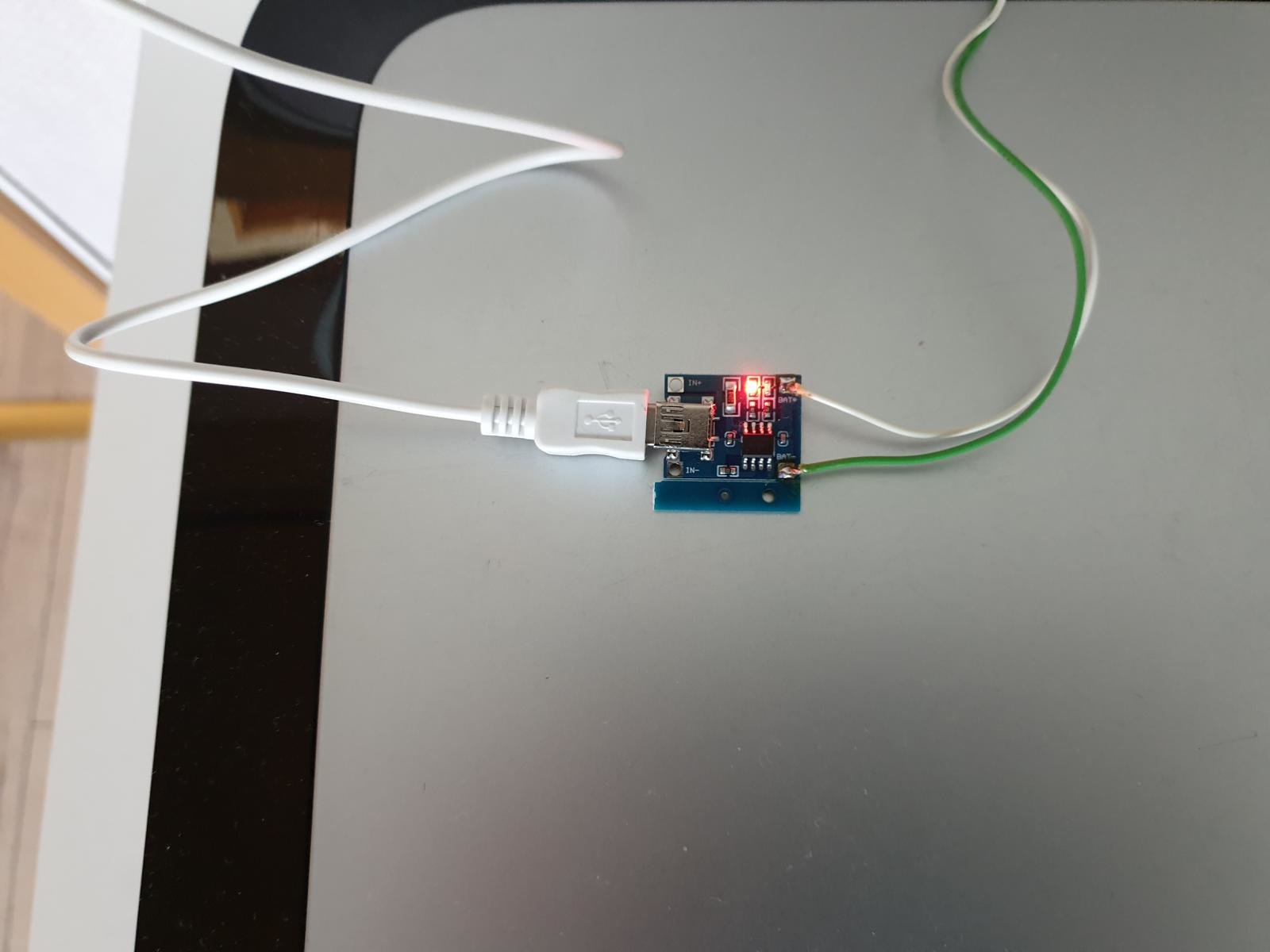

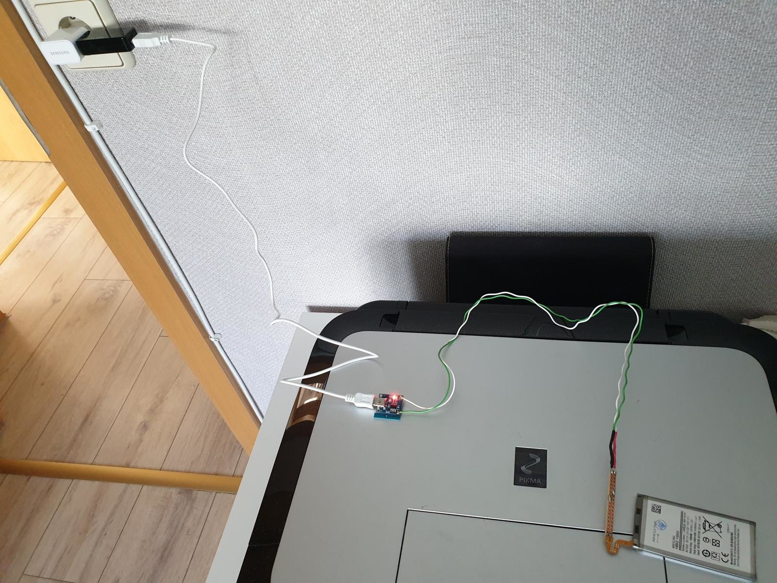

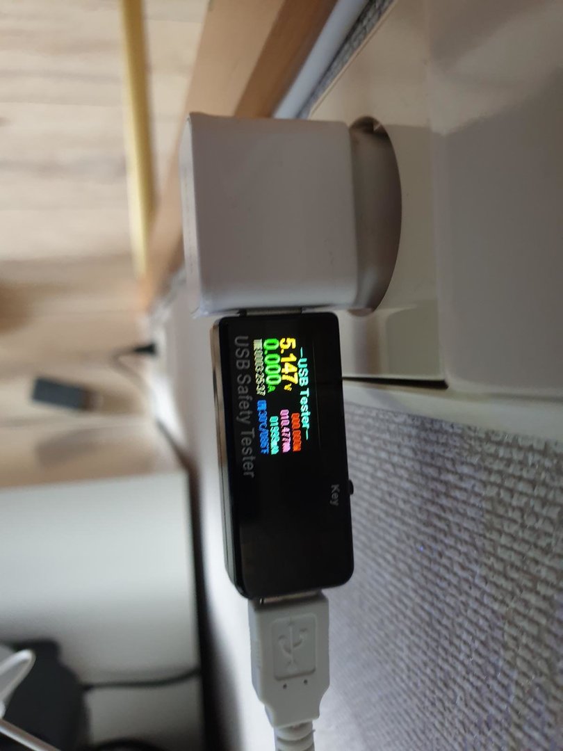

Wollte noch mal auf das Thema antworten. Habe mir mal einen Ladecontroller mit Original Akku Buchse von Samsung S9 zusammen gebaut und einen Akku extern daran geladen. Accu Battery Pro App zeigte für diesen Akku ca. 1950 mAh an bei Ladung im Handy. Der Akku wurde im Handy komplett entladen und ausgebaut und extern über den Laderegler voll geladen. Blaue LED - Akku voll und die am USB Tester angezeigte Ladung betrug ca. 1999 mAh. Damit liegt der Verdacht nahe, dass die Akkus im Handy einigermaßen genau erkannt werden, durch die App. Was für mich bedeutet, dass es kaum Akkus gibt, welche im Austausch die versprochene Kapazität erreichen. Weil ja auch immer davon gesprochen wird, dass erst durch die Kalibrierung des Zählerstandes der Akku voll geladen werden wird, weil das Handy vorher die Ladung stoppt. Es sieht wirklich so aus, als wenn mindestens 90 % aller Austauschakkus niemals auch nicht nach Rücksetzung des Zählers die versprochene Kapazität erreichen. Habe noch mal einen Akku von LCLEBM eingebaut (chinesisch) welcher ja erst nach mehrmaligem Laden seine endgültige Kapazität erreichen soll. Im Moment sieht es so aus, als wenn es wieder ein Schuss in den Ofen wird.
