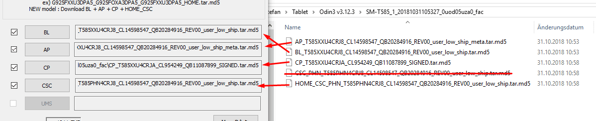

Gar nichts spricht dagegen.
Download via Samfirm, Flash mit Odin, einfach mit Home CSC (nicht CSC), Update fertig ohne Datenverlust :)
Muss dann also so aussehen, korrekt?
Danke schon mal für deine Hilfe :)
Reaktionen: Nullinga
@Timmih korrekt
