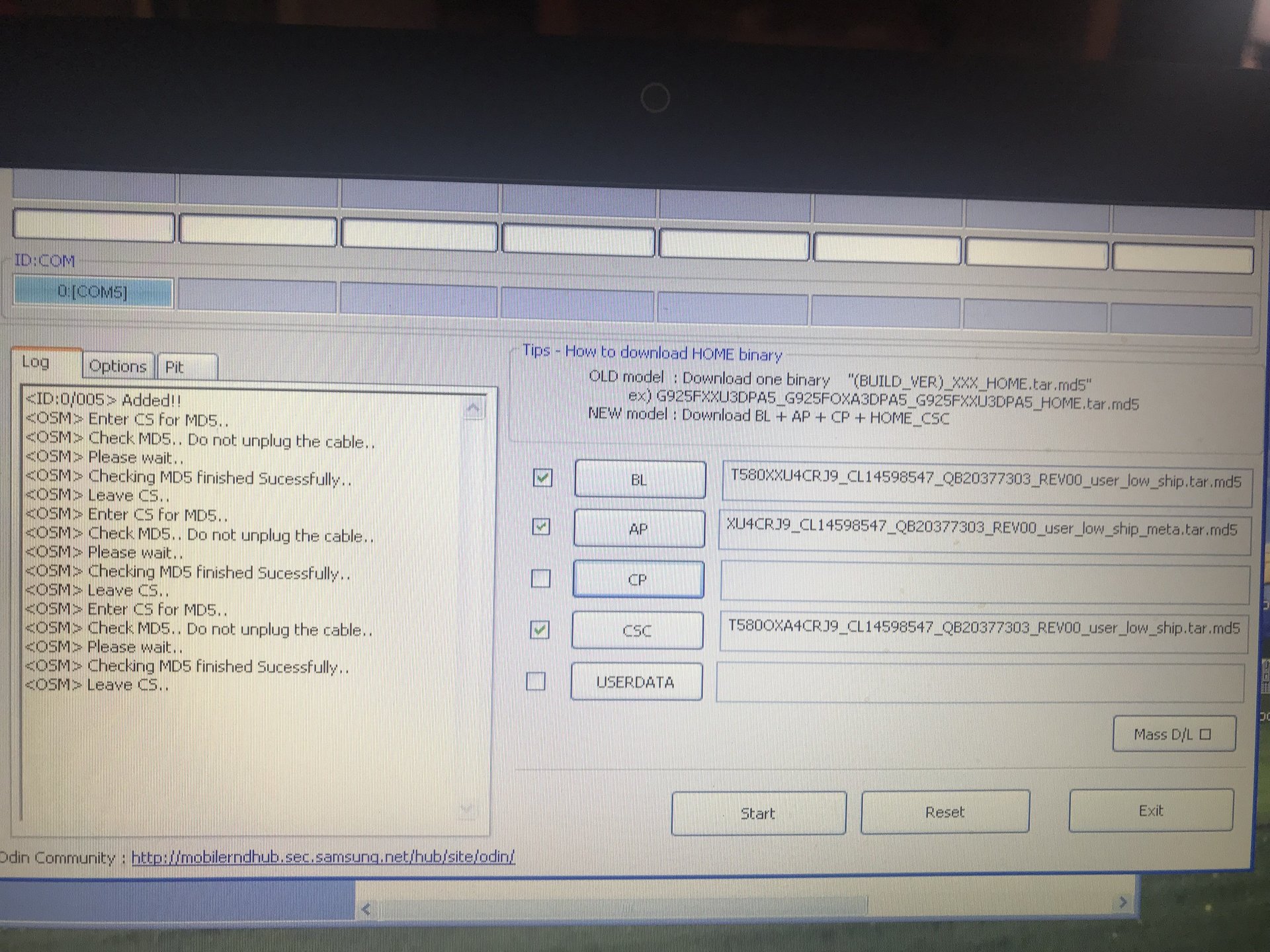

[doublepost=1541883003,1541880584][/doublepost]Ok mit Odin 3.13.1 die neue 8.1 im DL Mode erfolgreich geflascht.
8.1 Bootet wieder aber seltsam es ist WLAN Passwort erhalten geblieben usw.
Wo jetzt Factory Reset machen oder was anderes?
Normal sollte doch jetzt das Android Recovery normal wieder starten oder?
TWRP kommt jetzt nicht mehr.

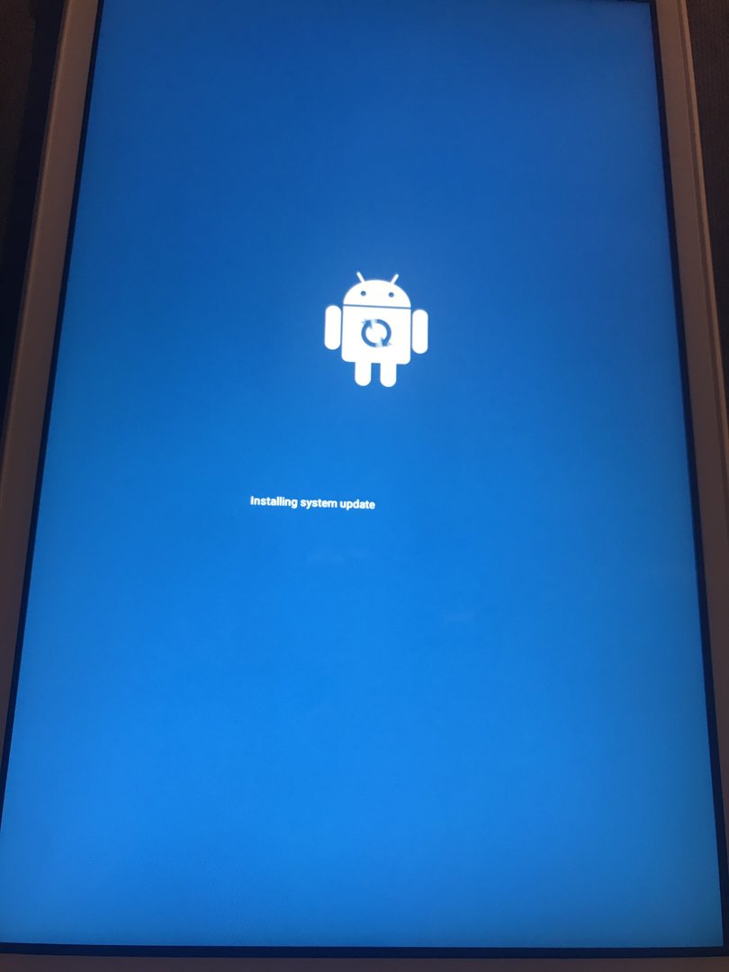

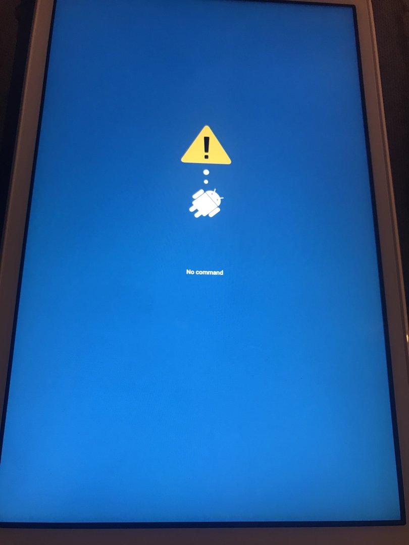

Aber leider kommt zuerst das alles innerhalb 20-30 Sekunden siehe Anhang (3 Bilder)
Was soll ich jetzt als nächstes machen?

Hab mich noch nie bei Google oder Samsung angemeldet das mach ich erst wenn mal alles passt.
Kann es sein das wenn das gleiche Android 8.1 CSC geschrieben wird das WLAN Passwort bleibt? (was anderes war nicht drauf)

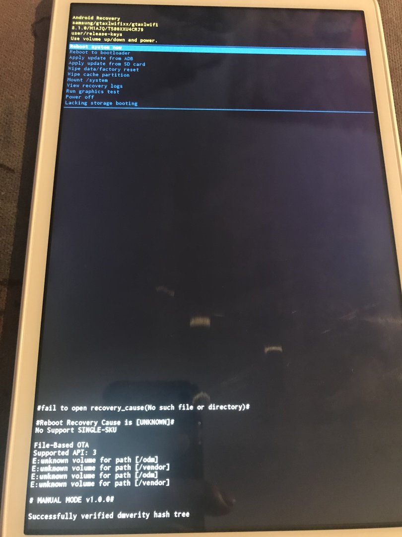

Hab aber vorher im Android Recovery
Wipe data/factory reset gemacht dann kam der Einrichtung Assistent wieder und was auch logisch ist das dann auch WLAN Passwort auch weg war.
Aber beim Flaschen der 8.1 (inkl. CSC) mit Odin 3.2.1 auf die 8.1 im Bootloop kam kein Einrichtungs Assistent.
Kann mir nur noch vorstellen das ich unter Odin Optionen was anderes einstellen hätte sollen.
Aber was ich gerne wissen würde sieht euer Android Recovery auch so aus? (Bilder oben)
