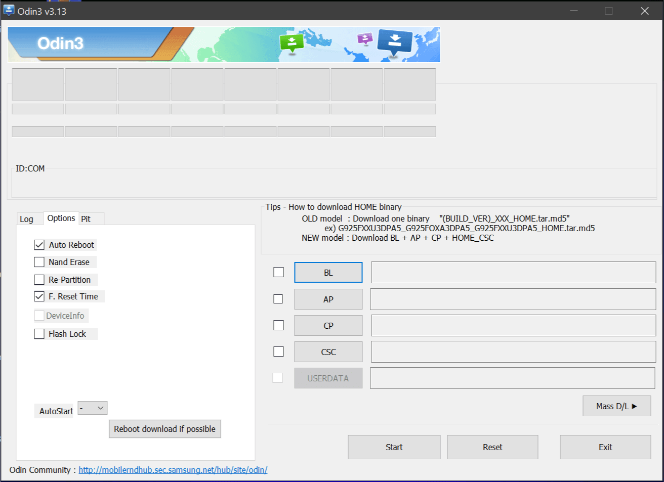

EDIT: Wie waren die Einstellungen unter Options bei Odin nochmal, dass ich keinen Datenverlust habe?
Grüße
Fabian
@toffer84 Dürfte Standard sein..
Reaktionen: toffer84
danke hat funktioniert ;)

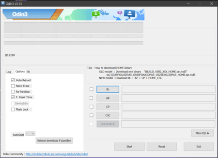

Wie waren deine Einstellungen bei Odin? - was muss man da alles anhaken? (Tablet am PC anhängen, OEM in den Entwicklertools am Tablet aktivieren, in den Download-Modus und am PC via Odin flashen, glaube ich..?
Danke für deine Mühe!
Einstellungen für Odin: T580 Update
Dateien in Odin: T580 Update
Und ansonsten so, wie du oben schon geschrieben hast ;)
Grüße
Fabian
Reaktionen: Aramis01
@Aramis01 OEM muss nicht aktiviert werden..

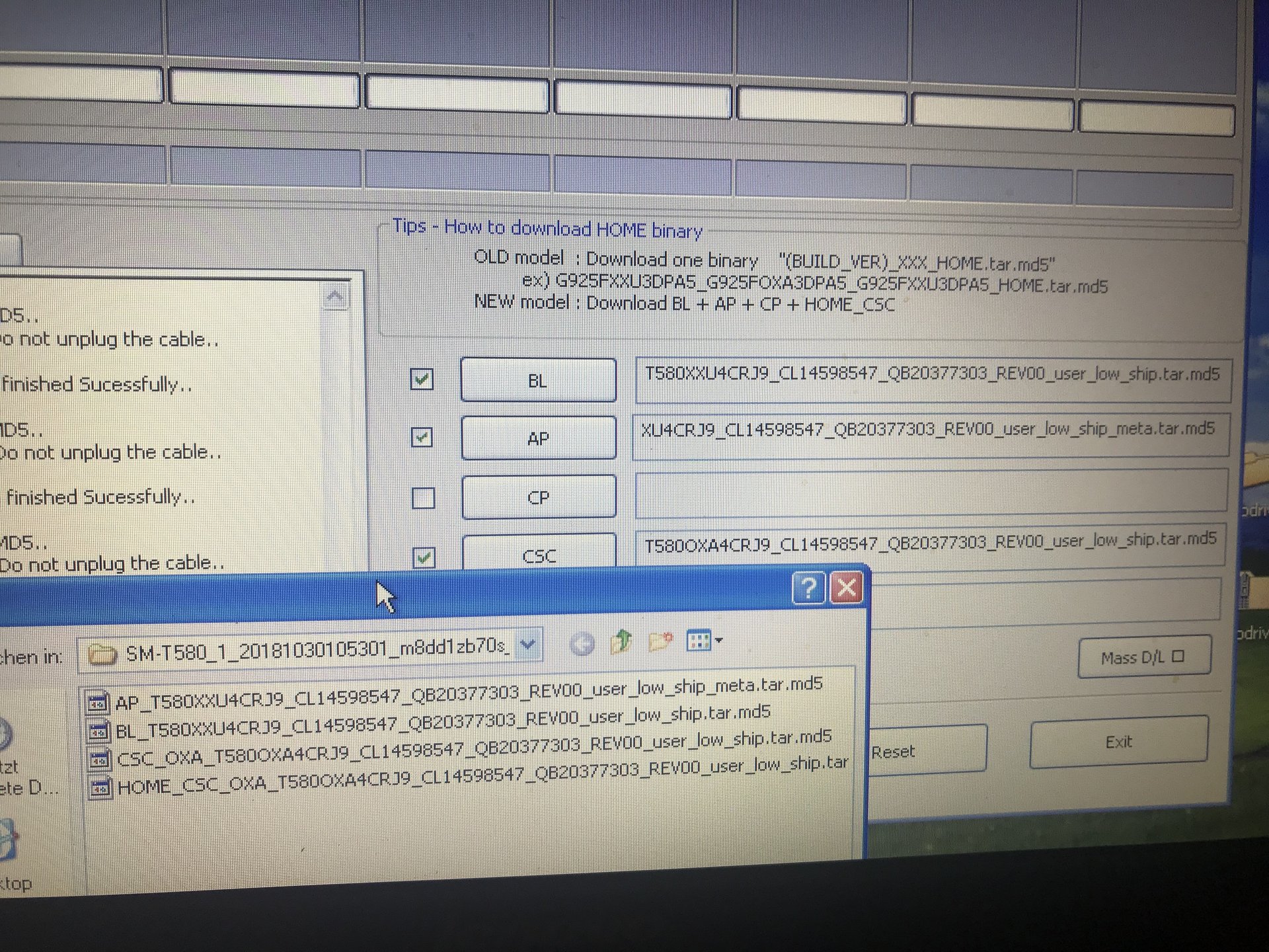

Dann klappt Jodin (OSX) damit sicher auch nicht also wieder Windoof
Welche Datei muss dann wohin t580?
bei T585 sieht das scheinbar anders aus
Bei CP muss da was rein?
