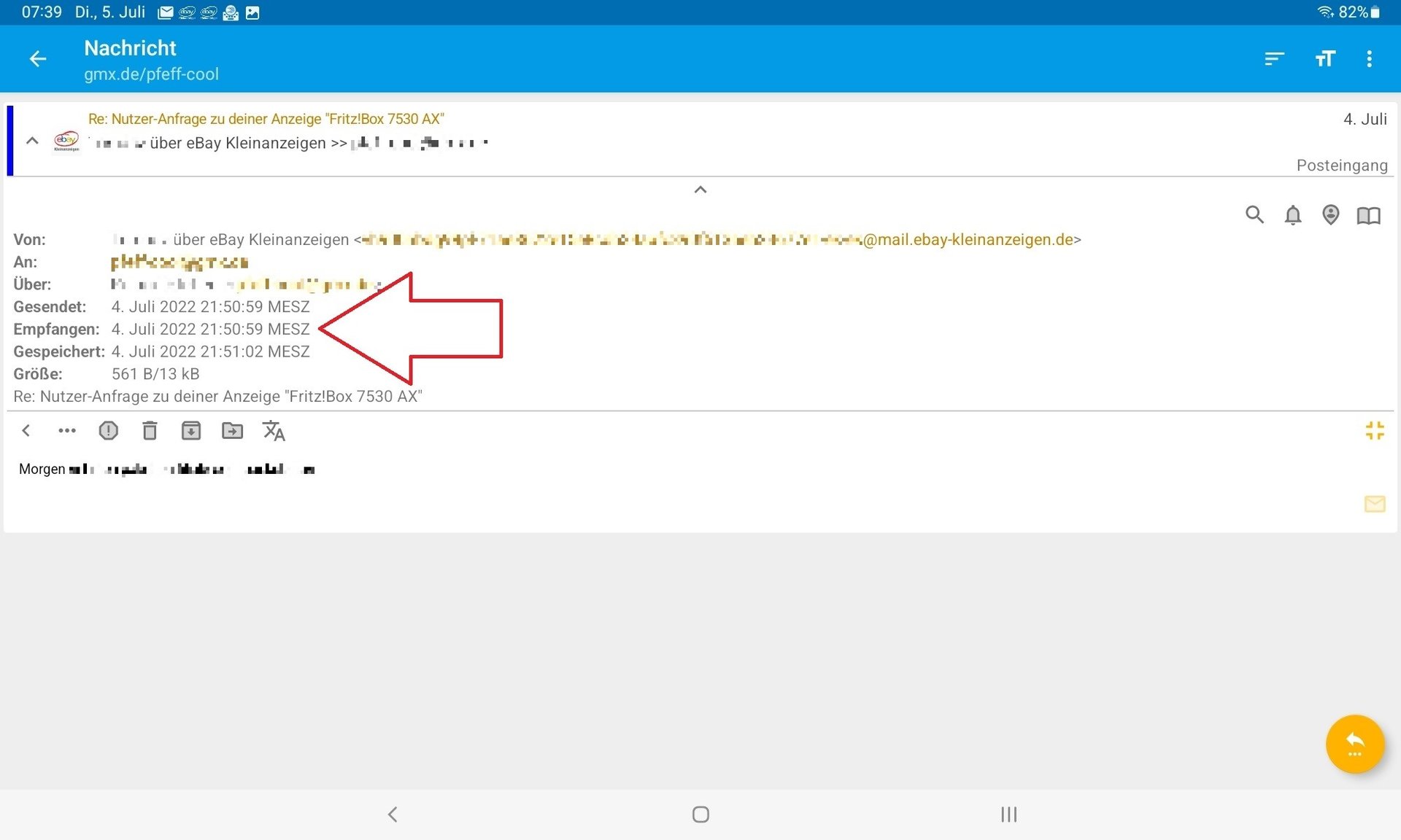

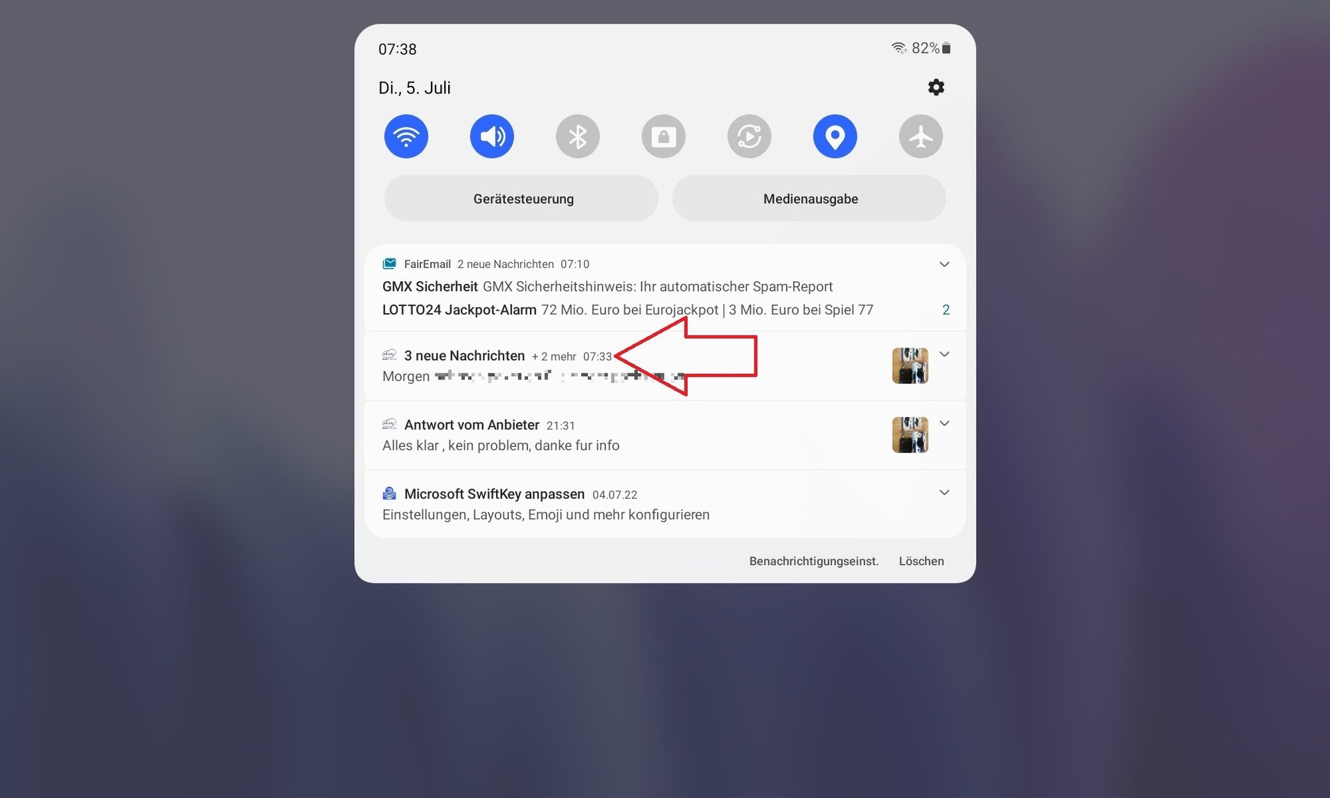

Und hier ein Beispiel zu meinem beschriebenen Szenario...
Gestern habe ich eine Fritzbox über Ebay Kleinanzeigen gekauft.
Die letzte Nachricht vom VK bekam ich gestern um 21:51 Uhr.
Die Pushmeldungen dazu bekam ich auf meinem S21 Ultra von FairMail und der ebay Kleinanzeigen App um 21:51 Uhr.
Das Tab A7 meldete zu diesem Zeitpunkt nur die Benachrichtigung vn FairMail.
Die von der Kleinanzeigen App kam heute um 7:33 Uhr.
Screenshot_20220705-073822_Speedtest.jpg Screenshot_20220705-073911_FairEmail.jpg

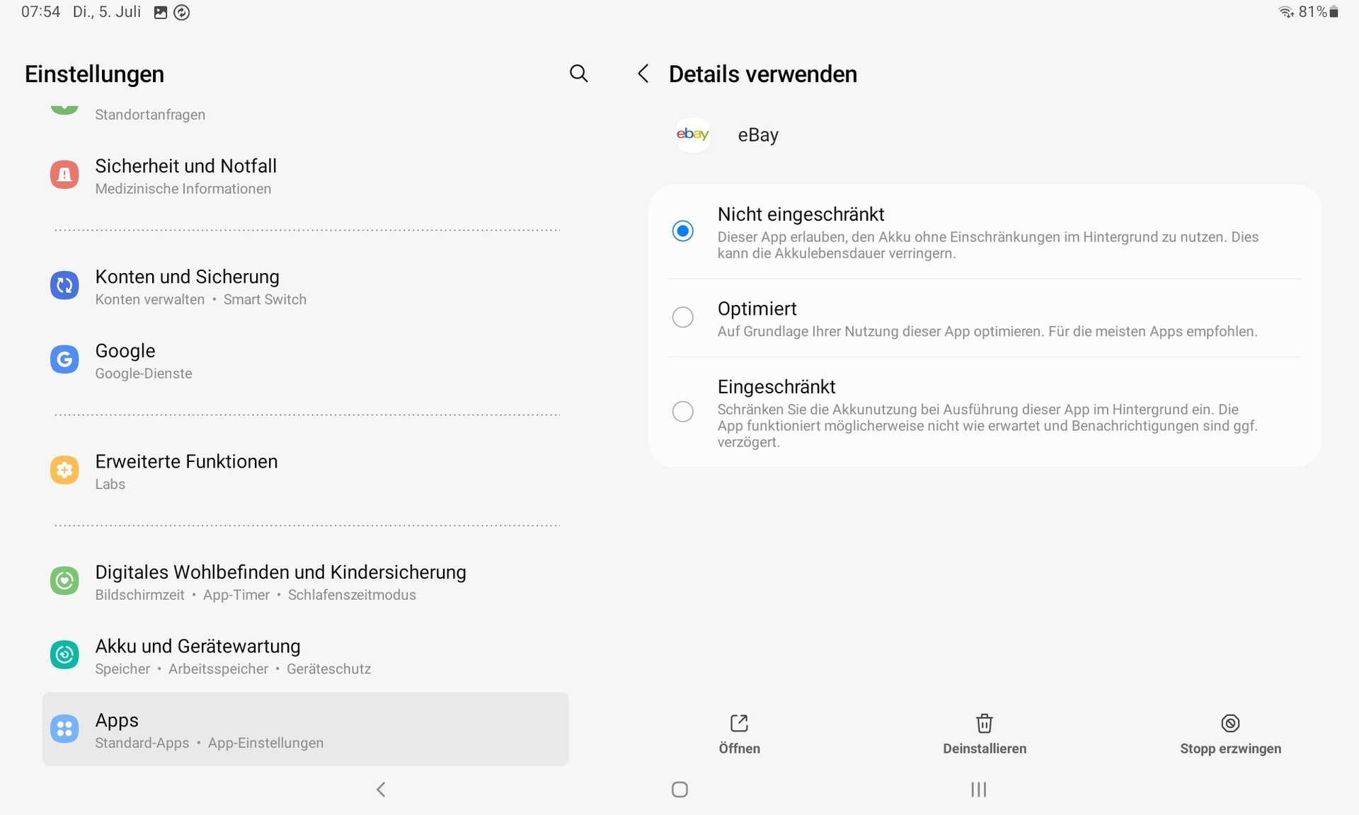

Zur Info nebenbei.. Das Tablet wurde von mir nach dem Update auf A12 auf Werkseinstellung zurück- und ohne Backup neu aufgesetzt.
Natürlich sind die Einstellungen für die App berücksichtigt worden.
Screenshot_20220705-075420_Device care.jpg Screenshot_20220705-075447_Settings.jpg
Funktioniert aber trotzdem nicht wie es sollte....

Sag mal, kommst du zu dieser Einstellung auf deinem letzten Screnshot? "Details verwenden" von der App, um dort die Einschränkung zu bestimmen?
Das mit den verspäteten Benachricntigungen kam jetzt mit A12 oder war es auch vorher vor A12 vorhanden?
Hallo @cska133
das Benachrichtigungsproblem hatte das A7 schon immer, angefangen von Android 10, über 11 und jetzt in 12...
Ursprünglich hatte ich das hier schon beschrieben - Benachrichtigungen kommen teilweise Stunden verspätet auf dem Galaxy Tab A7?
Deiner ersten Frage kann ich leider nicht ganz folgen. Ich glaube da fehlt ein "wie" nach dem Komma?!?
Der Pfad dazu ist folgender:
Einstellungen/Apps/"gewünschte App auswählen"/Akku
schon bist du in dem besagten Fenster.

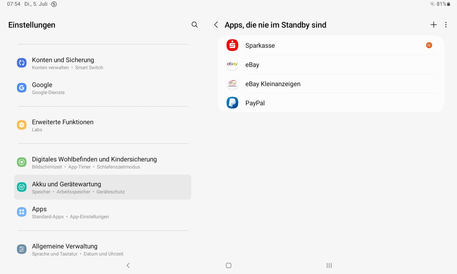

Es gibt eine Option, so wie vorher
Einstellungen/Akku und Gerätewartung/Akku/Grenzen der Hintergrundnutzung/Apps, die nie im Standby sind + dort eine App hinzufügen.
Allerdings hat das keinerlei Auswirkungen auf
Einstellungen/Apps/App auswählen/Akku
Dort stehen die Apps trotzdem noch auf Optimiert, und muss manuell auf "Nicht eingeschränkt" gesetzt werden.
Hat aber auch keinerlei Auswirkungen, und die Benachrichtigungen kommen teils sehr verzögert.
Und ja, Energiesparen und Adaptiver Akku sind ausgeschaltet 🤪

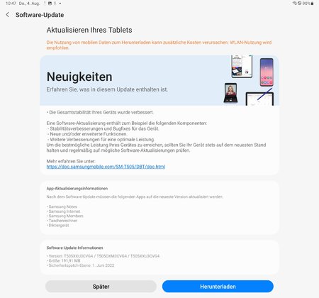

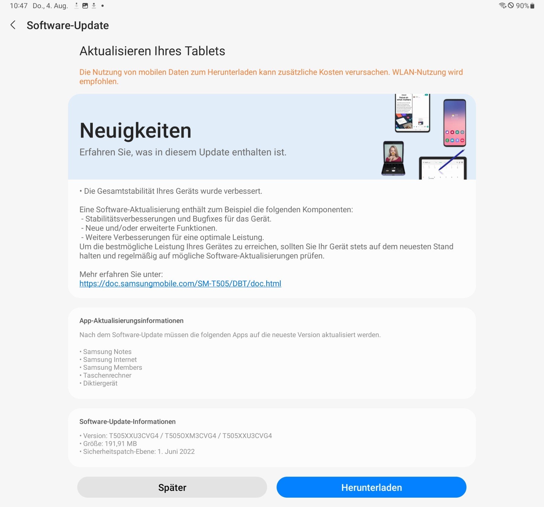

BÄM: nächstes Update für die LTE-Version - > VG4 mit Stand weiterhin 01.06.2022. Denke mal, es ist ein vorbereitendes Update für One UI 4.1.1, das ja am 10.08.2022 vorgestellt werden soll und ggf. dann auch veröffentlicht wird

neues update für das tab A7 wifi ist da
Reaktionen: Wattsolls
@Ron58 auch die VG4?
Nicht bei mir
@Rheinfeuer Ja VG4
