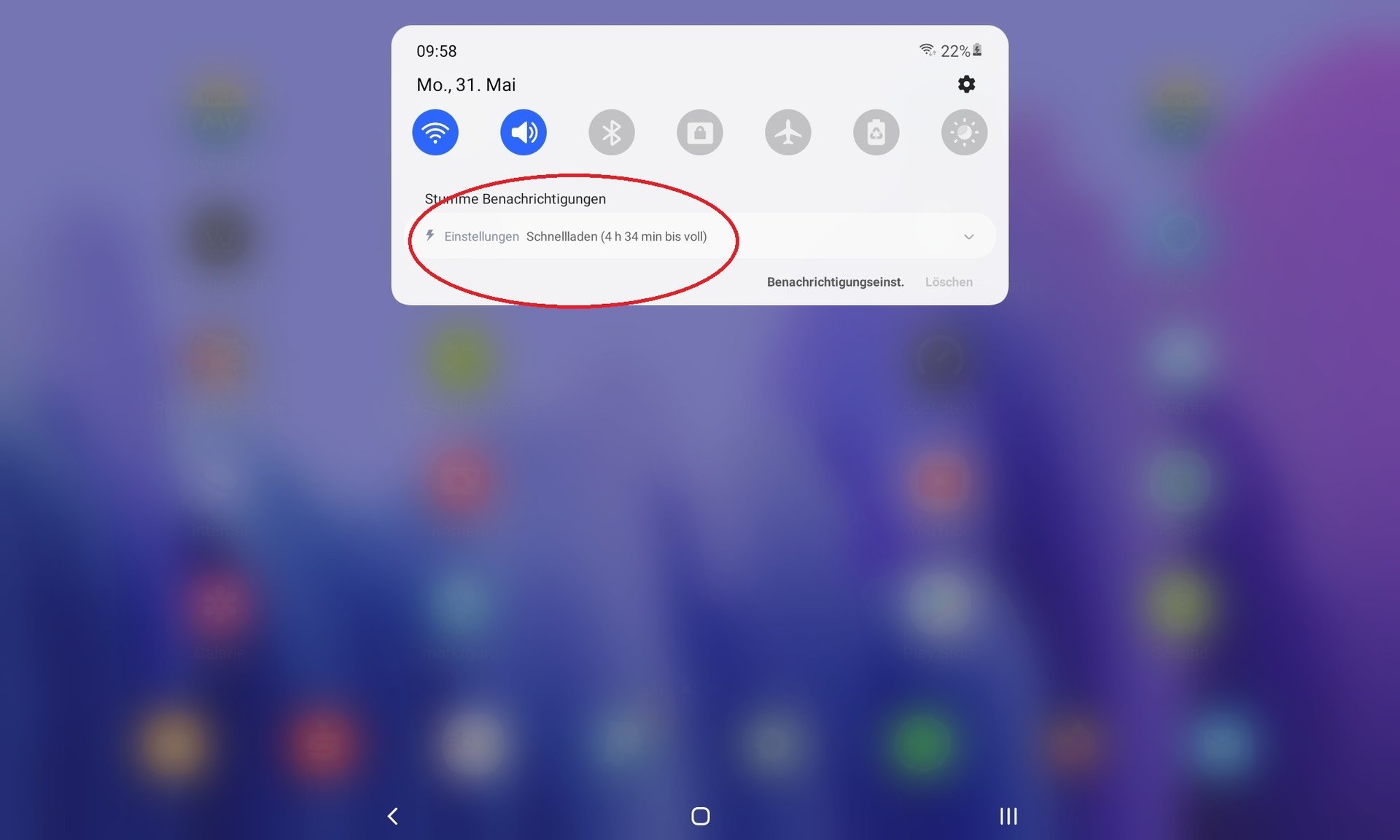

Bei mir zeigt er einmal "Schnellladen" bzw. "Schnellladegerät angeschlossen" an, das nächste mal wieder nicht...

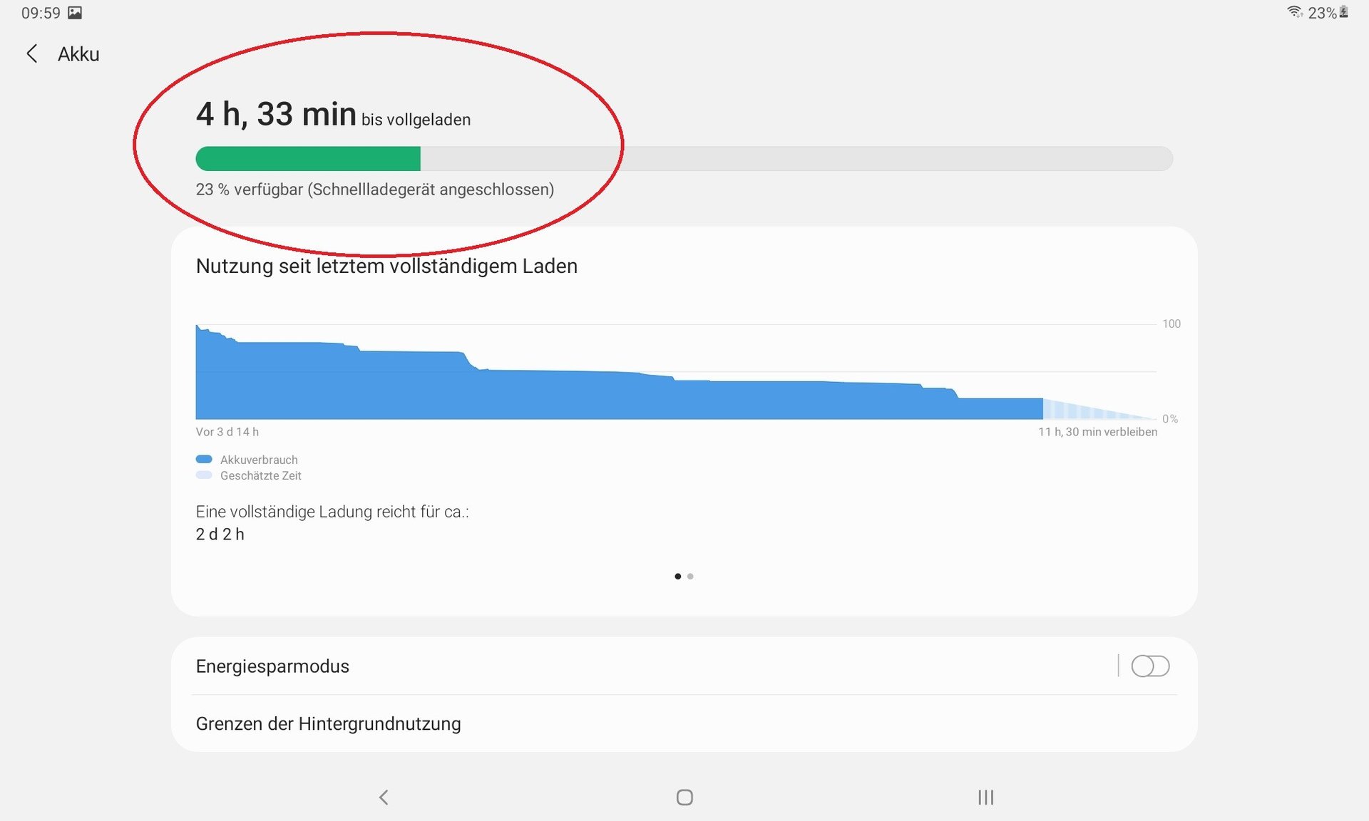

Ebenso stimmt die Zeitangabe für den Ladezyklus am Sperrbildschirm und unter Akku nicht.
Auch bei mir zeigt er bei 22% 4 Stunden und 34 Minuten an, somit ähnlich wie bei dir.
Screenshot_20210531-095823_One UI Home.jpgScreenshot_20210531-095913_Device care.jpg
Nach ein paar Minuten wird die Anzeige zwar um eine Stunde reduziert, was aber immer noch nicht stimmen kann.

Wie schon einmal erwähnt, solltest du die tatsächliche Ladezeit überprüfen, das kannst du auch über die Einstellungen /Gerätewartung/Akku machen, so wie ich es dir geschrieben habe.
Wenn du also ein passendes Ladegerät mit Kabel hast, sollte der Akku auf bei einem Ladestand unter 5% innerhalb 2,5 Stunden voll sein.
Mach doch mal einen Screenshot von den Akkueinstellungen, wenn das Tablet voll geladen ist, da kannst du dann die tatsächliche Ladezeit sehen.

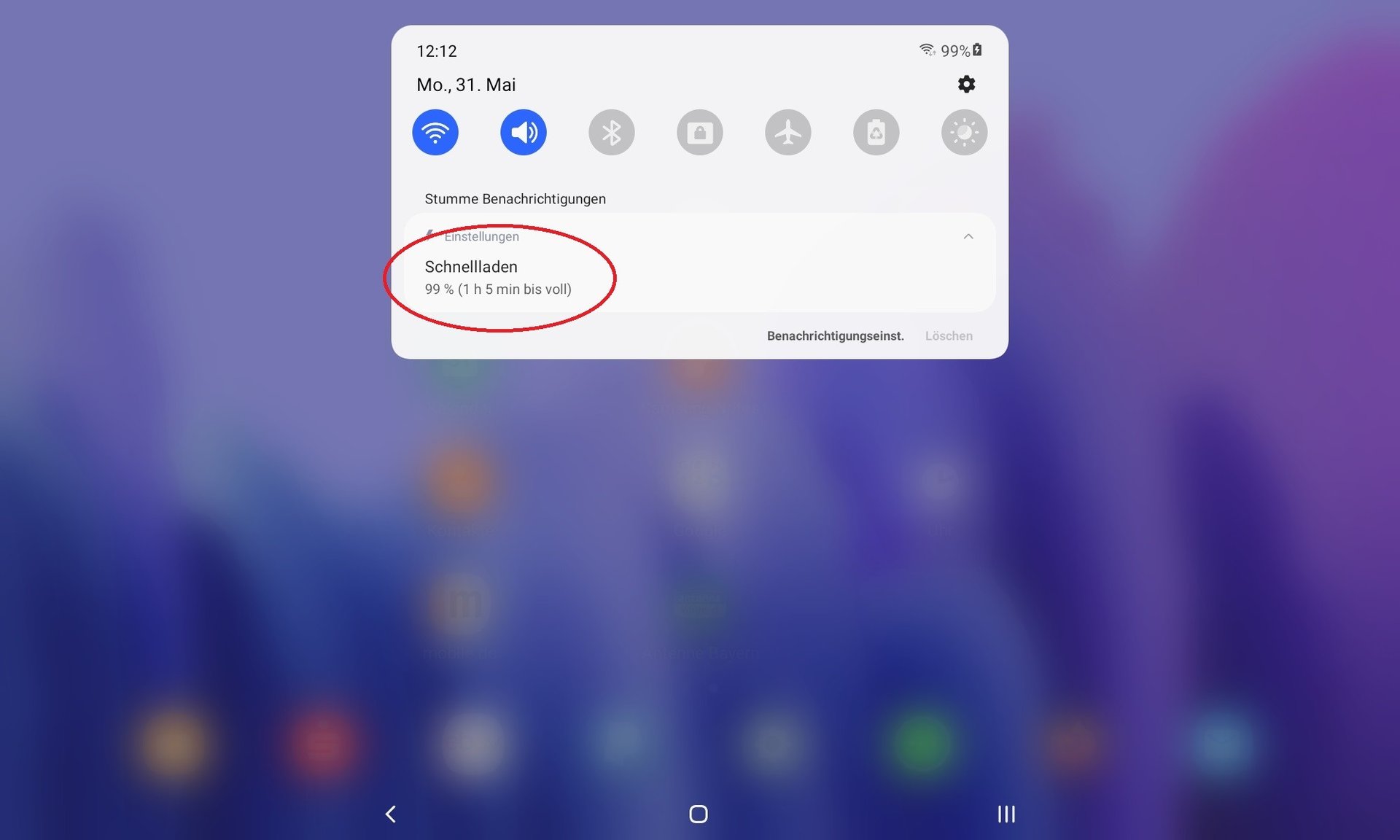

Wie bereits vorhergesagt, ist das Tablett nach guten 2 Stunden wieder voll geladen.
Die Anzeige gaukelt mir allerdings noch über eine Stunde vor:)

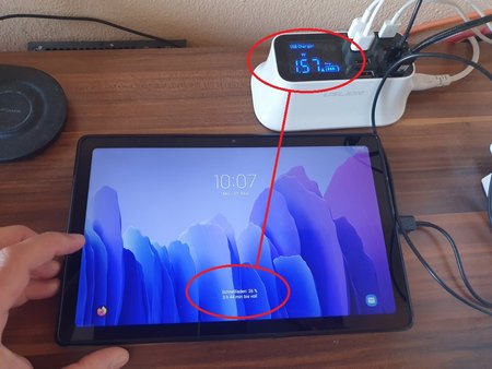

Ich bekomme kein Schnellladen / 15w beim Laden hin. Ich habe es jetzt mit 4 Netzteile versucht. Ein mal das Original Samsung damit lade ich mit 7,5w dann mit dem Huawei Mate 20x und Huawei P30 Pro Netzteil jeweils 8,5w und dann habe ich mir jetzt extra ein neues Ladegerät mit 20w und PD, QC, PPS geholt und das Lädt auch nur mit 9,5w. Ich komme mit kein Ladegerät auf die 15w. Ich lade immer 3-4 Stunden lang...
Hallo @THUNDERDOME
aber Schnellladen ist in deinen Einstellungen aktiviert, oder? Wenn nicht, hast du das Rätsel gelöst.
Ansonsten ist nicht immer das drin was draufsteht, Verkäufer schreiben gerne alles um ihre Produkte an den Mann, Frau oder Divers zu bringen.
Du brauchst ein Ladegerät, das die richtigen Optionen unterstützt und auch das passende Kabel dazu, ansonsten klappt es nicht wirklich mit den 15W. Bei mir klappt es mit 9V und 1,6A. Wenn das Ladegerät "nur" 5,2V kann und dafür bis zu 3A bringt, unterstützt dass das beiliegende Kabel nicht - keine Ahnung, ob das die Ladeelektronik des Tab A7 kann bzw versteht.
