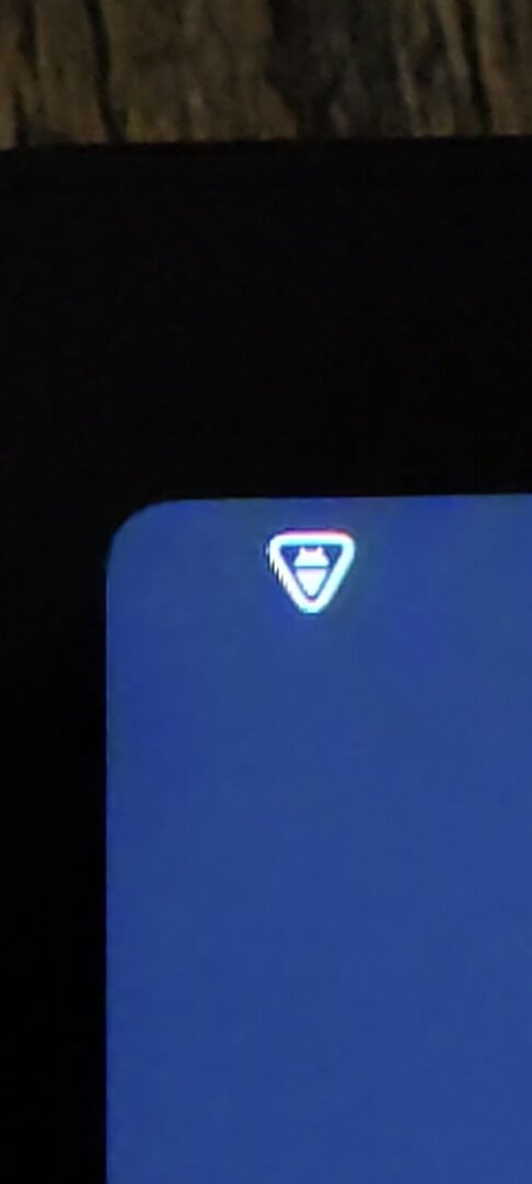

Oben links sieht man übrigens ständig ein Symbol in der Symbolleiste. Dieses Symbol taucht in der gesamten Anleitung nicht auf:
Ah, dank Google Lens zumindest nun gesehen, was das Symbol bedeutet :)
https://www.reddit.com/r/oneui/comments/1kpux12/what_is_this_icon_showing_on_my_flip6_cover/
Hat also wohl nichts mit dem Problem zu tun.
