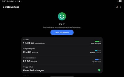

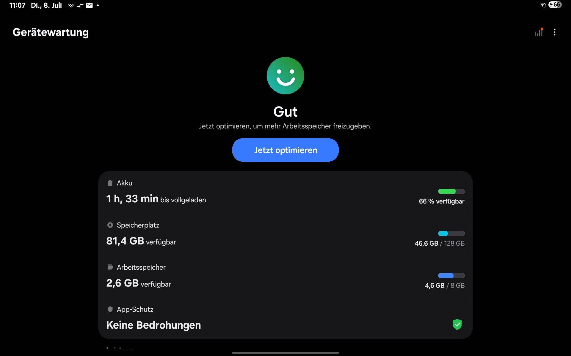

Das Tab lädt nun doch schnell! Ich habe ein Netzteil verwendet auf dem 65 Watt steht, und siehe da: Beim Aufladen erscheint nun "Schnellladen" und eine dementsprechende angepasste Ladezeit. :biggrin: Es hätte mich auch total gewundert wenn über zwei Stunden als Schnellladen bezeichnet würden.

@maik005 Nein, es wird weniger Zeit angezeigt als normal. Also ich habe doch keine Halluzinationen! Das normale Netzteil hatte übrigens nur 10 Watt!
Dann ist klar, dass weniger angezeigt wird.
Aber der Akku war wohl auch nicht bei <10%.
Reaktionen: swa00

Mach doch einfach mal ein paar Screenshots mit 65Watt Ladegerät und mit dem 10Watt bei ähnlichem Akkufüllstand.
zBsp.
Reaktionen: swa00
Dann hat er vermutlich einen Unterscheid, weil das 65er dann 15 W liefert - und es wird ihn wieder verwirren....
