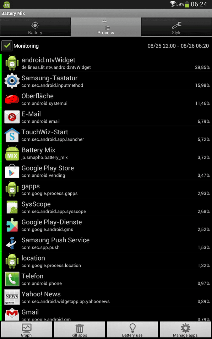

Ich werde noch bekloppt mit diesen Gerät. Heute Nacht hat das Note in 8 Std 1% Akku gesaugt, nachdem ich Battery Mix installiert hab. Heute Nacht wird das weiter beobachtet.
Hier der Screenshot.
...sieht ja ganz gut aus, bis auf ein widget, hast du da was besonderes installiert?
Beobachte mal weiter, vor allem wenn es in der Nacht mal wieder mehr braucht. Bitte dran denken, vor dem schlafen schicken in der Nacht die Statistik zurücksetzen! (preferences/logs /clear all)
Lg Domi
Gesendet von meinem HUAWEI Mate mit der Android-Hilfe.de App

Dieses Widget ist die ntv App (ntv = Nachrichten Sender). Das merkwürdige ist, dass ich kein Widget aufn Homescreen abgelegt hab.
Nur die Stock Wetter- und Nachrichten-Widget von Yahoo sind aufn Homescreen drauf.
