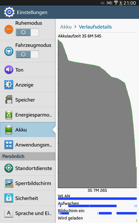

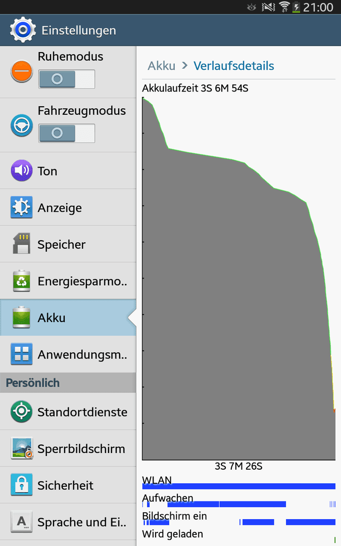

habe extreme Probleme seit 2 Tagen mit dem Akkuverbrauch des Note 8.0.
Wenn ich Plants vs Zombies spiele sinkt der Akku von 80 bis 1% innerhalb kürzester Zeit. Bevor ich es jetzt einschicken wollte ich nur fragen, ob noch jemand das gleiche Problem hat.
Gruß Gifu

Wenn du es einschickst kannst auch vorher ein werksrest machen.
Ich glaub zwar nicht da es hilft, aber ist ein versuch wert.
Ich hatte dieses Problem unmittelbar nach dem Update auf 4.2.2 auch gehabt, allerdings bei anderen Spiele wie Riptide GP2 und BubbleMania. Das Problem hatte sich jedoch mit dem nächsten "Stabilitäts Update" behoben. Es bleibt also nur abwarten oder mal ein Werksreset. Ich hatte abgewartet, da ich einen Werksreset vermeiden wollte.
Ich habe das Update auf 4.2.2 von sammobile installiert. Vorher und danach habe ich jeweils ein Werksreset gemacht.

Wenn der Akku so schnell leer wird, konntest da erhebliche Hitze am Gerät feststellen?
Wenn nein ist der Akku 100% defekt.
bei mir genauso: Bei Pflanzen gegen Zombies (allerdings beim zweiten Teil) nach ein/zwei Stunden ist der Akku leer. Das spielt zieht dermaßen....
Wenn du ohne zu spielen eine normale Akkulaufzeit hast, dann wird auch dein Akku keinen Schaden haben. Würde es nicht einschicken.
