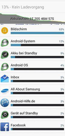

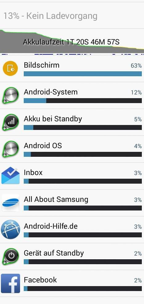

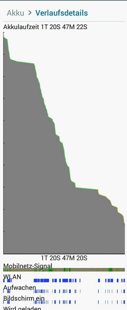

Mein Wert. Nutze nur WLAN
Zur Datenübertragung schon. Mobile Datenübertragung nicht, da deaktiviert.
Deine Frage kann ich irgendwie nicht nachvollziehen.
Die Frage ist:
Findest du deine Werte gut/schlecht bzw. bist du (un-)zufrieden?
Und wie lange genau ist deine Display An Zeit? So sind deine Screens nicht wirklich aussagekräftig...
Guckst du weiter oben die anderen Fotos, dann erfährst du mehr.
Der ursprüngliche Beitrag von 10:29 Uhr wurde um 10:32 Uhr ergänzt:
Weiter zurück fehlen zwei. Wo sind die?

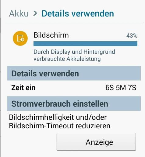

Display On lag zwischen 6 und 7 Stunden. Finde ich Ok.
Wo die sind kann ich dir nicht sagen, aber wenn sie da wären hätte ich nicht nach der SOT gefragt ;)
6-7h ist absolut in Ordnung! Auch in etwa das wo ich lande.

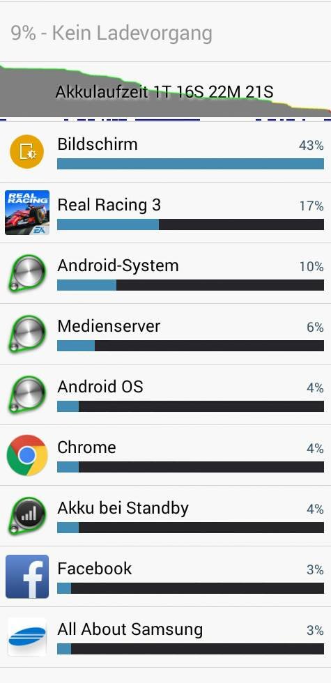

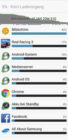

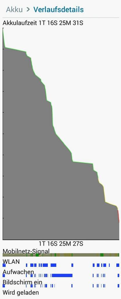

Wenn der Akku wieder den Netzstecker verlangt, werde ich noch einmal ein paar Screenshots.
Finde ich 0k.
