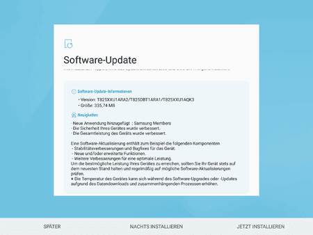

Die LTE Version 825 hat jetzt auch ein Update bekommen.
kann ich bestaetigen...
Fabian

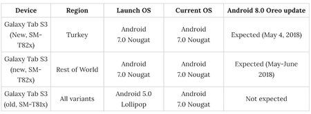

Das ist ein Zeichen, dass Android 8 noch eine Weile auf sich warten lässt. Obwohl es bei den Tabs Updates mit als erstes aufgeführt wurde.
Einfach abwarten... Andern können wir es eh nicht :)

Nur zu Info,
Habe heute ein Update erhalten, ca. 340 MB groß. Ist einwandfrei durchgelaufen.
Bis jetzt noch keine Fehler feststellbar. Systemschriftart hat sich an einigen Stellen geändert. Arbeitsgeschwindigkeit hat sich nicht geändert, zur Akkulaufzeit liegen noch keine Erfahrungswerte vor.

Mit Android 8 wird es nicht mehr lange dauern. Mai/Juni.
