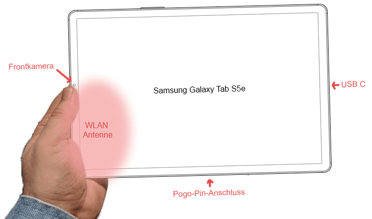

Hallo Zusammen,
ich habe mein WLAN Problem analysiert und festgestellt woran es liegt.
Als erstes wurde wahrscheinlich in dem Tablet nur eine WLAN Antenne verbaut oder zumindest wird bis jetzt nur 1x1-MIMO-11ac unterstützt, wodurch das Tablet auch nur 433MBit (5GHz Bereich) und 150Mbit (2,4GHz Bereich) schafft.
Dadurch wäre auch der etwas schlechtere Empfang gegenüber meinem Galaxy Handy (mehrere Antennen, MU-MIMO-11ac) zu erklären.
Es könnte sein, dass Samsung da noch etwas per Update freischalten kann und doch MU-MIMO-11ac möglich ist, das weiß ich aber nicht ...
Was ich reproduzieren konnte ist, dass wenn man das Tablet, wie im Bild, im Querformat hält, man schnell die WLAN-Antenne verdeckt.
Besonders im empfindlichen 5GHz Bereich kann das schnell zu Verbindungsabbrüchen führen. Das ist bei mir der Fall.
Eine Lösung dafür ist, das Tablet andersherum zu halten, damit die Antenne nicht verdeckt wird :D.
Gruß :1f44b:
Reaktionen: MrPulpFiction, winfried.fs, Hulupaz und 9 andere
Na herrlich, genau so (wie auf dem Bild) benutze ich das Tablet...
Da ich als Linkshänder das Tablet unten rechts halte und es eh ausschliesslich
für Multimedia/Foto/Musik verwende, bin ich nicht so sehr betroffen, muss aber
leider bestätigen, was Ronen herausgefunden hat;
fasst man nur kurz unten links hinter das Tablet, bricht der WLAN-Empfang sofort
um 2 Balken ein...eigentlich ein Unding!
Natürlich kann man Abhilfe schaffen, indem man das Tab dreht, der Weisheit letzter
Schluß ist das meiner Meinung nach aber nicht...
Gruß:1f44b:
P.S. Ist die Stelle frei, habe ich allerdings einen guten und stabilen Empfang (Fritzbox).

Kann ich auch so bestätigen. Etwas ärgerlich, aber gut. Dafür ist der Rest top. Ich umgehe das Problem ebenfalls durch Drehung um 180°. Das scheint aktuell das Einfachste zu sein.

Ich bin dem Problem nochmal etwas auf die Pelle gerückt und habe die Verbindung über's 5Ghz Netz erzwungen. Seitdem hab ich keine Probleme mehr mit Verbindungsabbrüchen wenn ich das Tablet "falsch" halte. Tritt bei mir also nur im 2,4ghz Netz auf.
Also bei mir tritt es HAUPTSÄCHLICH im 5Ghz Netz auf.
Kann vielleicht auch ein bisschen mit am Router liegen.
So wie es jetzt für mich aussieht hat das S5e einfach den schlechtesten WLAN Empfang aller Geräte die ich besitze und der wird noch schlechter wenn ich das Tab falsch in die Hand nehme. Auf ein Update hoffe ich eigentlich nicht, das sich die Situation sehr ändert. Wenn sich in den nächsten Tagen nichts ändert geht es leider wieder zurück, was schon schade ist, da es ansonsten ein schönes Gerät ist.
Irgendwie kann ich das nicht verstehn. Einge haben Probleme, andere nicht. Das kann doch nicht nur am Gerät liegen? Nochmals zu meiner Frage, das LTE muss ja zusätzlich ne Antenne haben. Wie ist der WLAN empfang bei den LTE Geräten?
@werano habe mit LTE. Sitze ca 5m vom Router entfernt mit 1 1/2 Wänden dazwischen. Wlanempfang mit einem Telekom-Speedport ist auf vollem Empfang. Halte ich das Tablet in der "Problemstellung" bricht der Empfang wechselhaft auf 2 Striche ein. Wenn man deutlich weiter weg ist und ein paar mehr Wände dazwischen sind, würde es denke ich auch mit dem LTE zu Abbrüche kommen. In meiner 70m² Wohnung habe ich aber keine Stelle, wo ich Abbrüche hinkriege
Reaktionen: werano
Also, wenn ich das weiss, mit der linken, unteren Ecke, dann kann ich das Gerät doch auch anders halten? Ich setz mich mit meinem Händie doch auch nicht in einen Farraday'schen Käfig.
Natürlich kann man es auch andersrum halten, dann sind halt die Lautstärketasten und der Powerbutton unten :1f615:
