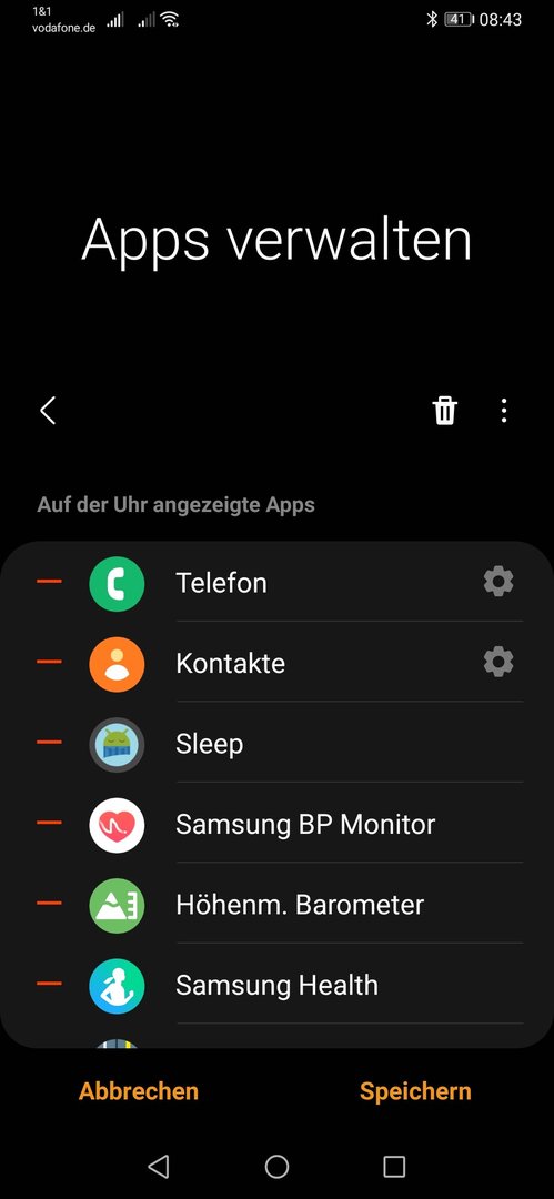

Hallo habe das Mi 10 und habe die active 2.
Hab die 189 von Dante installiert und beide Apps.
Wurden auch auf die Uhr übertragen.
Allerdings zeigt mir die App bzw. Auch auf der Uhr nur die EKG funktion an nicht die Blutdruck Funktion.
Hat einer eine Idee ?
Danke im voraus
Mfg
Markus
Du kannst ja die Blutdruck tpk noch mal im Device Manager laden.
Zum Schluss müsste sie in der Wear App unter den installierten Anwendungen stehen.
Die wird mir Garnet angezeigt im Manager ..aber er installiert es ja nur die App ist nicht zu finden.
Wie genau ist den die Reihenfolge der Installation ?
Ich habe den vom Dante 189 OK installiert danach die 2 Apps.
Beide wurden übertragen.
Aber nur eine angezeigt ?
Du hast das alles nach der weiter vorn verlinkten Anleitung gemacht, mit dem signieren und so?
Aso ne ...nur die Datei von Dante ...aber EKG läuft ja ...nur Blutdruck nicht ...
