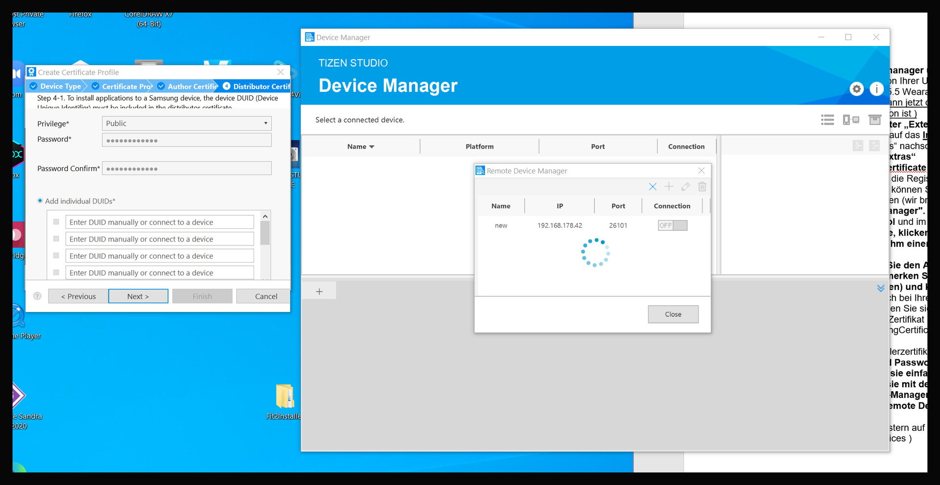

nun muss ich mich doch wieder bei euch melden, da es bei mir einfach nicht funktionieren will.
Habe alles geladen und auch bis Punkt 10 der Liste genaustens erledigt, leider geht ab da nichts mehr.
Die Verbindung von der Uhr zum PC über Wlan will nicht so funktionieren wie beschrieben.
Die Uhr wird zwar mit ihrer IP Adresse angezeigt, aber ansonsten keinerlei Debugg Infos.
Habe alles ausprobiert...Wlan dauerhaft aktiviert; ANTI VIR und Firewall aus; Bluetooth aus;
alle Uhr Einstellungen sind auch o.k. ( Entwicklermodus ist ein; Debugging ist ein; )
Die Uhr wird ja auch erkann aber leider keine DUID zugeordnet...und damit geht es dann nicht weiter???

@lothchen
in dem Bild, welches du da hast, da bist du ganz richtig. Kannst du den kleinen Schalter unter Connection auf on schalten?
da er IP und Port hat, sollte es eigentlich gehen.

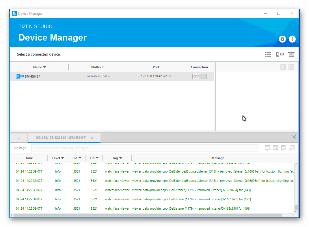

erst einmal meinen Dank für deine Geduld & Hilfestellung bei meinem Versuch die EKG & BP Apps
auf meine Uhr / Handy zu bekommen.
Bis auf die Apps hat es jetzt auch scheinbar funktioniert....aber weder auf der Uhr noch auf dem Handy
sind die beiden heiß ersehnten Apps zu finden.
Ich füge hier jetzt das letzte Foto der Installation ein...damit du erkennen kannst wie es bisher "gelaufen" ist.
Ich denke so sollte es bis dahin sein...die letzten Eingaben sind auch erfolgt und m.E. nach auch richtig ....aber leider keine
Apps / Widgets???
Habe ich noch etwas vergessen einzugeben ???? ( Leider bin ich mit den "ANDROID" Eingaben nicht vertraut )
Vielleicht kannst du mir ja noch etwas weiterhelfen?!
Danke
lothchen

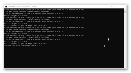

So, die Uhr ist verbunden. Jetzt müsste Punkt 11 weiter gehen, das Zertifikat fertig erstellen, und dann mit dem Fit2installer weiter
@Arthos sorry dass ich dich nochmals bitten muss…aber ich bekomme am Ende immer wieder eine Störung, so dass es leider nicht funktioniert.
Bis zum Punkt 12 klappt alles wunderbar…aber dann ????
Kannst du bitte mal in der folgenden Beschreibung nachsehen wo ich einen Fehler mache.
Ich habe schon mehrfach versucht Dateien oder Verzeichnisse in der Eingabe zu wechseln, klappt aber bisher ALLES nicht.
In normaler Schrift die Forderung aus dem Skript
In kursiver Schrift….meine Eingaben / Tätigkeiten
13. Laden Sie Fit2installer.zip herunter und entpacken Sie den gesamten Ordner auf Ihren Desktop.
Ich entpacke den ganzen Fit2installer zip Ordner auf den Desktop: Das sind 5 Unterverzeichnisse und 5 Dateien
14. Gehen Sie zu dem soeben erstellten Zertifikat (C:/Users/USERNAME/SamsungCertificate/cert_name) und kopieren Sie alle Dateien. in den Ordner
Ich gehe zum erstellten Zertifikat und kopiere hier nun die 5 Dateien aus dem Fit2installer in das „SamsungCertificate/ Cert_name“ Unterverzeichnis.
15. Gehen Sie zu C:/Benutzer/USERNAME/Desktop/ Fit2Installer/cert und fügen Sie die gesamte Zertifikatsdatei ein, die Sie gerade kopiert haben.
Dann kopiere ich die „neue Zertifikatsdatei“ „cert_name“ komplett in das Unterverzeichnis …Fit2installer /cert
16. Kopieren Sie die Datei ecg.tpk und fügen Sie sie unter C:/Benutzer/USERNAME/Desktop/Fit2Installer/sign_me ein.
Ich kopiere die Datei ecg.tpk aus dem entpackten Ordner Fit2installer in das Unterverzeichnis ...Fit2installer/sign_me ein.
17. Klicken Sie auf sign.bat aus dem Fit2Installer-Ordner. Geben Sie Ihr Zertifikatspasswort ein.
Das mache ich auch….aber dann….
18. Es wird angezeigt: "Package( C:/Users/USERNAME/Desktop/Fit2Installer/install_me/ecg.tpk ) is created successfully." und geben Sie einen beliebigen Schlüssel ein, um das Fenster zu schließen.

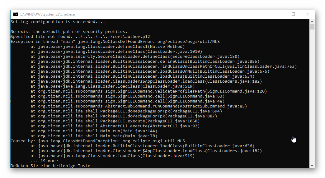

Diese Meldung kommt leider nicht…sondern an deren Stelle folgende Fehlermeldung
Ich gehe davon aus, dass ich verkehrte Verzeichnisse bzw. Dateien kopiere!!???

Bei dir im Bild steht oben in der 3. Zeile file not found: ....author.p12
Da hast du die Datei nicht richtig in den Certifikat Ordner kopiert, guck da bitte noch mal nach.

@Arthos & @TheMissingLink, ich wollte mich noch für euer Bemühen bedanken.
Nachdem ich heute den ganzen Tag versucht habe die Daten, in immer wieder veränderter Form, vielleicht dann
doch richtig einzugeben, habe ich dann aufgegeben!
Ich kann machen was ich will....die Fehlermeldung das die Datei ....SamsungCertificat/Lothar/author.p12 nicht gefunden
wird....kommt immer wieder.
Ich habe es nicht gezählt wie oft ich immer wieder von vorne neu begonnen habe....die Datei ...author.p12 fehlt.
Und ich habe diese Datei auch ...händisch in allen möglichen Verzeichnissen und Unterverzeichnissen gesucht....
die Datei ist nicht vorhanden !

Aber das mit der Zertifikat Erstellung funktioniert ohne Probleme ?

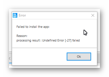

@Arthus, leider kein Erfolg! Alles gelöscht...und wieder von Grund auf neu installiert.
Auch JAVA...
Aber eine neue Störmeldung....
Das mit dem " Anhängen" der Dateiendung war ein Versuch...ich dachte mir schon das die Dateibezeichnungen vom Programm vergeben werden. Tut mir leid...ich komme da nicht mehr mit...und so ganz " ohne PC Erfahrung bin ich
nun auch nicht. Aber vielleicht mittlerweile einfach zu ALT. :-(
LG
Lothar
@Arthos, sorry..hier noch die Störmeldung
Wann kommt das?
Und mach dir keine Sorgen, wegen alt, da dauert lernen etwas länger, ist aber nicht unmöglich.
Besondere Erkrankungen mal ausgeschlossen.
Die Meldung ist in der Batch Datei...install...im Verzeichnis...Fit2Installer.
Da ich ja leider das Grundprogramm nicht genug kenne, dachte ich dass die Meldung evtl. einen Hinweis gibt.

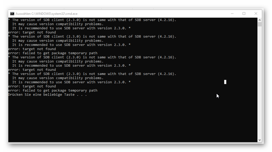

Hast du das mit dem Signieren geschafft, installieren geht mit dem Gerätemanager?
Zum Signieren brauchst du die sign.bat
@Arthos, sorry aber genau DAS hatte ich schon gedacht und befürchtet.
Und zwar...dass ich etwas vorab bearbeiten bzw. installieren muss oder musste und das jetzt fehlt.
Ich habe nur die Liste von "Dante63" abgearbeitet.
Ansonsten...wie schon gesagt / geschrieben ...habe ich leider von diesem Programm keine Ahnung.
Installieren mit dem Gerätemanager sagt mir nichts...signieren leider auch nicht.
