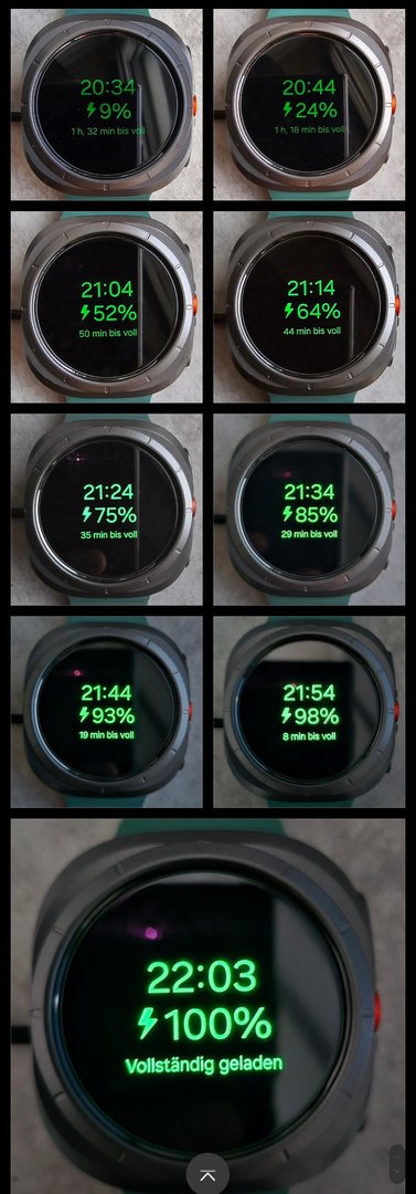

Also, heute nochmal ausführlich getestet:
Angeschlossen mit 9 % Rest um 20:34 Uhr.
Auf 100 % um 22:03 Uhr.
Geladen hat sie durchgehend mit 5 W, außer die letzten 15 %, da waren es 2 bis 3 Watt.
Im Durchschnitt 10 % Akku in 10 Minuten geladen.
Auch die angegebene Ladezeit bis 100 % war heute sehr genau. So ist auf jeden Fall alles super.
Das ist kein Vergleich zu den ersten beiden Aufladungen. Die haben deutlich länger gedauert. Netzteil und Kabel waren identisch. Raumtemperatur ähnlich. Schon seltsam 😅
Kurz zur Akkuleistung: Ich hatte jetzt eine Laufzeit von 100 % auf 9 % innerhalb von 46 Stunden. AoD aus, alle Fitnessfunktionen an, „Schlafüberwachung“ an. Standard-Ultra-Watchface. Nachts habe ich den normalen Energiesparmodus an. Displayhelligkeit immer automatisch (oft sehr hell wegen der Sonne im Außenbereich). Zwei Trainingseinheiten (Kraftsport - 60 Minuten, Schwimmen - 30 Minuten) waren auch dabei.

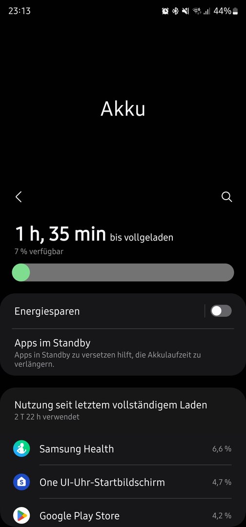

Macht zwar keinen Sinn, aber das Ladepad ist bei mir an einem 45 Watt Netzteil dran.
Reaktionen: W113

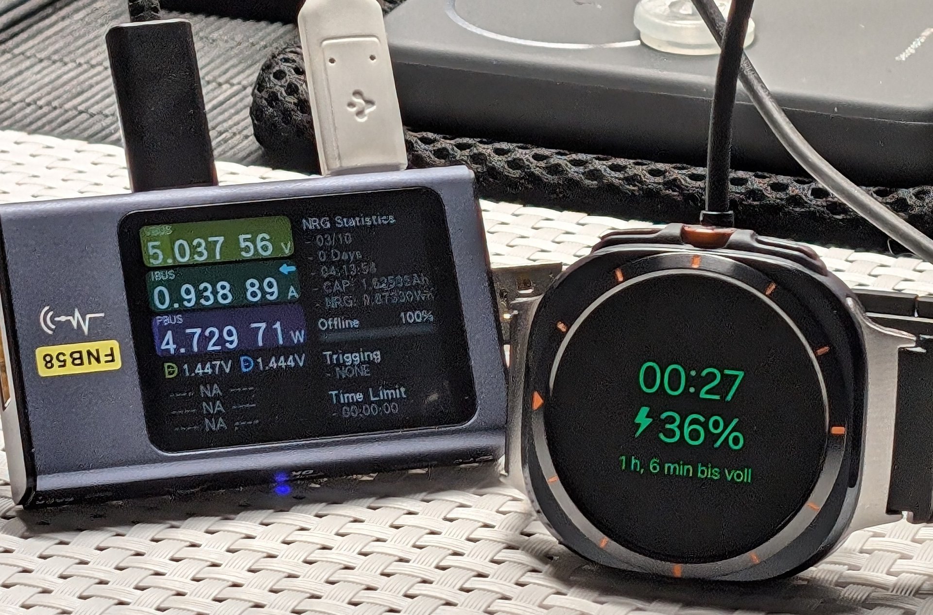

Stärkeres Netzteil bringt nichts.
Die Watch wird, wie oben schon mehrfach beschrieben, derzeit mit max. 5W geladen.
