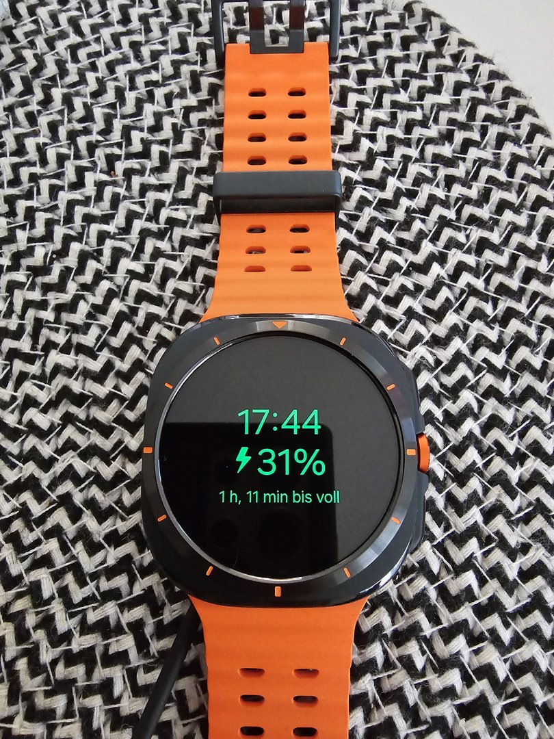

Bei mir haut alles hin, gerade rangehangen ;)

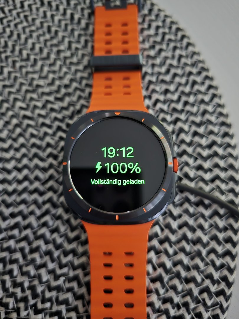

Fertig 100%.....
Aber laut Foto hätte sie 18.55 Uhr fertig sein müssen? Ein Plus von 17min. Ist ja auch völlig okay. Aber 1h 28min für 31 bis 100% ist ja quasi fast genau so lang. Ein drittel dazu und wir sind auch bei über 2h.
