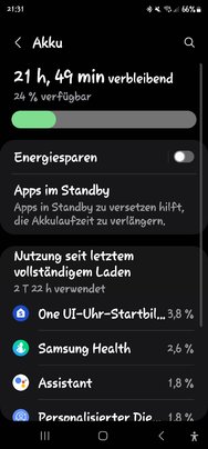

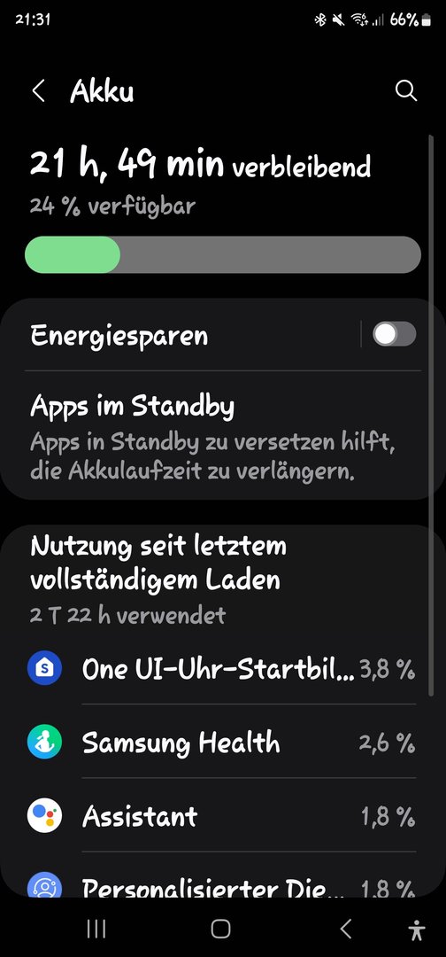

Bei mir sieht das aktuell so aus (Wurde komplett neu eingerichtet).:
Einstellungen:
AOD - aus
GPS - an
Puls - alle 10 min.
HF - immer ein
Geste - teilweise an
Stress - Fortlaufen messen
AGEs-Index - ein
WLAN und BT - an
LTE - aus
Schlafen - an
Vorsage mit Hauttemperatur - an
Vibrationen auf lang und stark
Ton - aus
Helligkeit - automatisch
Laufen, Gehen, Fahrrad und alles anderes - auto
3 Tage schafft es locker... - jetzt lade ich 2 mal nach 3 Tagen.
