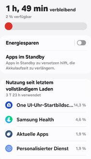

Herz alle 10 Min,
Streß permanent,
WLAN, Bluetooth, Schlaftracking an,
20 Min Workout
In 24 Stunden 24% verbraucht...
Reaktionen: ses, Noctule, Bubu76 und 2 andere
Bin jetzt auch auf 3 Tage gekommen. Bei der Watch 5 pro waren es knapp 5 Tage. Aber wahrscheinlich brauchen die neuen Sensoren inkl Dual GPS mehr Strom und es fehlt noch eine oder mehrere Software-Optimierungen.

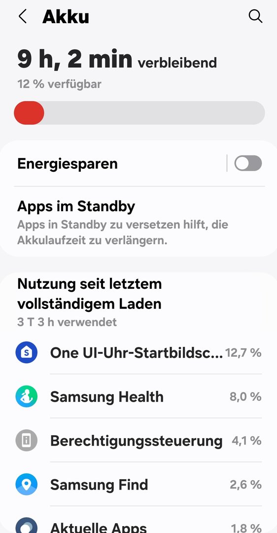

Das geht vollkommen klar für mich.
Puls alle 10 Minuten, Schlaftracking in der Nacht, dauerhaft AoD.

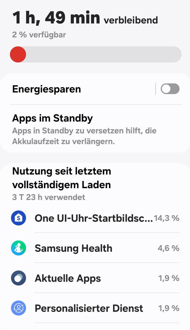

Also ich habe für Uhr gestern mit 80% bekommen und ab 23.00 Uhr eingerichtet.
Heute, mit Schlaftracking bin ich jetzt bei 31%. Also schaffe ich definitiv nicht mal zwei volle Tage.
AOD aktiviert
Ich nutze aktuell eines meiner alten Watchfaces, das H310 von Yosash.
Keine Ahnung, was den Akku hier so leer saugt. Die Übersicht unter AKKU gibt wie immer keine Auskunft.
VG
Robert

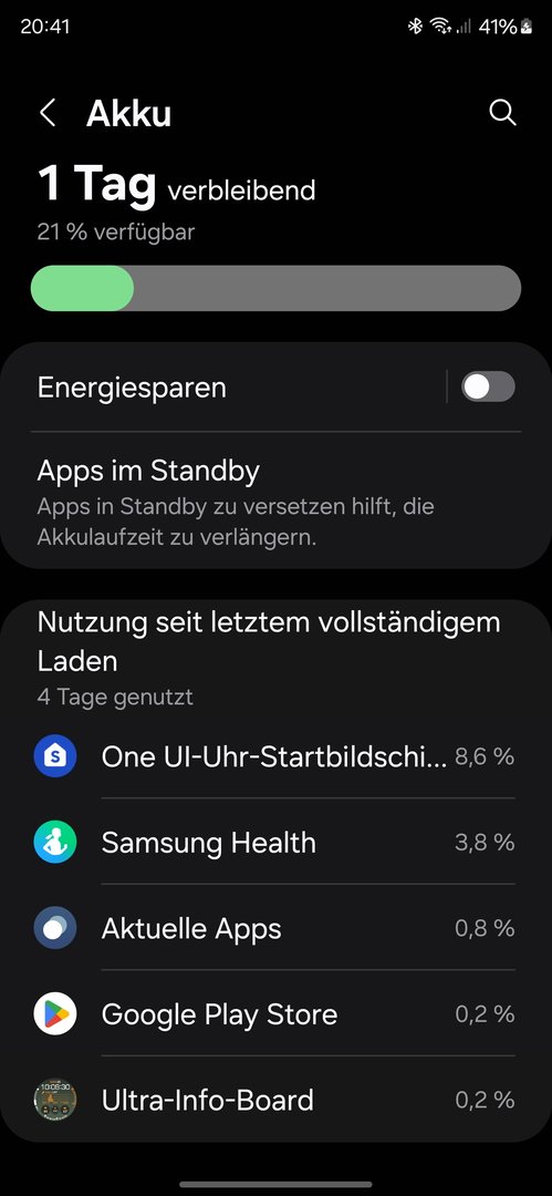

AOD aus, Puls 10 Minuten, BT Tagsüber verbunden, wird besser mit jeder Ladung.

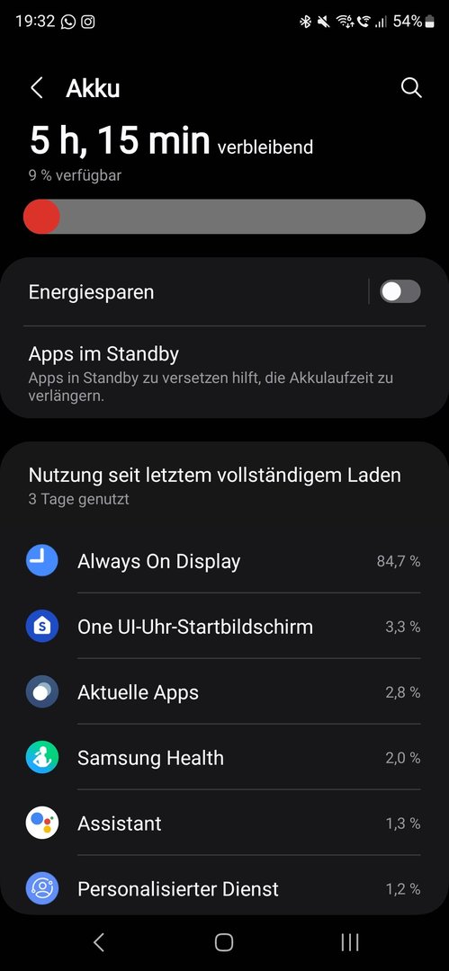

Komme bei 24/7 auf max. 4 Tage, aber auch nur, wenn ich in dieser Zeit wenig Sport und viel Homeoffice mache

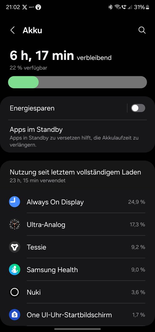

Also, an dem Watchface H310 lag es leider nicht. Ich habe gestern um 22:00 Uhr auf 100% geladen und so sieht es heute nach 23 Stunden aus :-(
Ich werde jetzt mal versuchen die Uhr bei aufzusetzen, oder hat jemand eine andere Idee?
@fosgate Ich denke, dass liegt an der Kompass Funktion vom Watchface
@EdleRatte
Ich habe den Kompass (äußerster Ring) deaktiviert.
Reaktionen: EdleRatte
