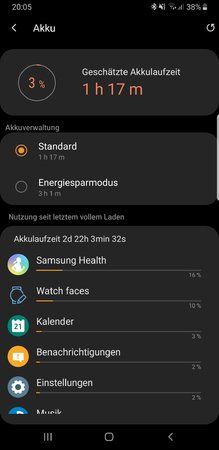

GW 42 BT - 3 Tage Laufzeit
Watchface: MD149
AoD: aus
Pulsmesser: immer
GPS: immer
Workouterkennung an (mehrmals ausgelöst)
Benachrichtigung: WhatsApp, Kalender
Telefoniert
Wecker täglich
Aktivierungsgeste: Lünette, Bewegung, Berührung
Nachts: nicht stören-Modus

Von 3 Tagen kann ich mit identischem Nutzungsprofil nur träumen!
2 Tage sind das höchste der Gefühle wenn ich nachts auf Energiesparmodus gehen!
