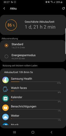

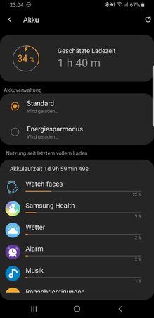

Ich habe jetzt mal das Watchface umgestellt und nutze aktuell das "Elegance Sport". Vor nutzte ich das "MD168"
Mit dem "Elegance Sport" hat die Uhr in den letzten 5 Stunden merklich weniger Akku verbraucht. Ich berichte, wenn das Akku leer ist. Eventuell hält die Uhr damit wieder die 3 Tage.
Welche und wieviele Sensoren nutzt das Watchface? Das macht sehr viel aus.
Spielt das überhaupt eine Rolle wenn man kein AOD nutzt. Da aktualisiert sich das Display ja nicht ständig.
Es gibt halt Ziffernblätter die Zugriff auf die Sensoren haben wollen, andere benötigen keinen. Das merkt man schon....mein aktuelles zeigt nur den Akku und die Schritte. Aber wenn du zum Beispiel noch die Höhenmeter, den Standort usw angezeigt bekommst....
Die Akkulaufzeit wird bei mir nachweislich stark durch das Watchface beeinflusst.
Elegance Sport = 3 Tage (auch aktuell nach dem Update)
MD168 = 2 Tage
Das Elegance Sport zeigt mir ebenfalls Schritte, Kalorienverbrauch, Strecke, Puls, Batterie usw. an, verbraucht dennoch viel weniger Akku.
In dem man es weiß, kann man sich auch bewusst darauf einstellen, in dem man für sich das passende Watchface wählt oder eben mit weniger Akkulaufzeit lebt, wenn man dafür ein Watchface entsprechend seinem Gefallen wählt.
@EniCash
ich kann es Dir bestätigen. Hab mir gestern Mittag auch mal die MD168 installiert. Bis zum Abend hatte ich 20% Akku Verlust. Bei MD153 oder anderen Watchfaces schaffe ich locker 3-4 Tage mit der 46BT - alle Sensoren an, Puls 10min, AOD aus.
Steht denn bei euch das Watchface unter den Verbrauchern dann auch an vorderster Position? Bei mir war das MD168 absolut unauffällig. Komisch finde ich z.b aber das Jeweler Eagle. Das steht deutlich vorn unter den Verbrauchern, aktuell mit 25% gegenüber S Health mit 5%, wobei bei anderen Watchfaces vielmehr S Health an erster Position steht, aber dennoch ist der Gesamtverbrauch nur bei so ca 0.6% pro Stunde beim Jeweler Eagle. Komisch dabei auch das sich das Phänomen auch zeigt, obwohl ich das Display nach dem laden nicht einmal aktiviert hatte.
Mit MD168 klar Watchface vorn. Hält wie gesagt 2 Tage.
Elegance Sport ist S Health vorn und hält 3 Tage.

Heisst aber auch, dass ich mich korrigieren muss, das Update hat darauf keinen Einfluss gehabt. 3 Tage sind es mit dem einen Watchface vor und nach dem Update.
