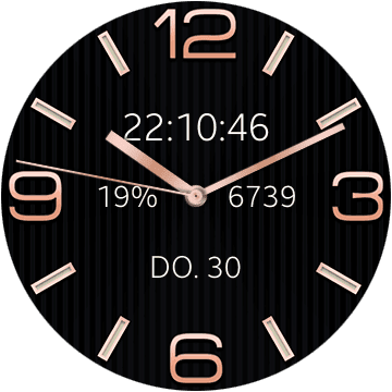

Meine 42mm Bluetooth-Variante verbraucht etwas mehr Akku als vorher. Bin ich bei wenig Nutzung bis dato 3 1/2 bis 4 Tage über die Runden gekommen, sind es jetzt 3 Tage.
Ich beobachte das jetzt noch mal und werde sie evtl. zurücksetzen.
