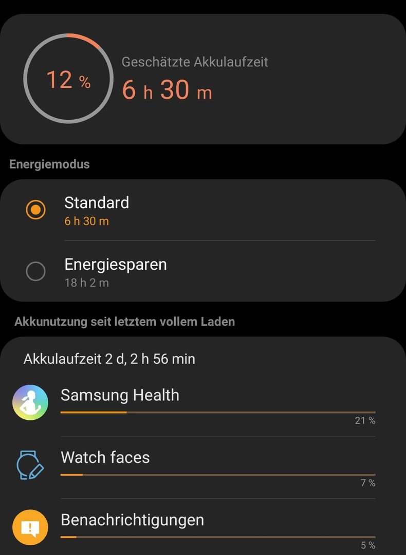

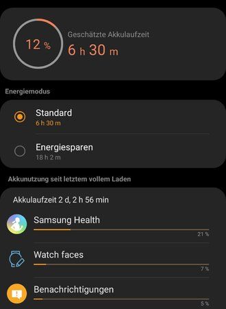

Update, hier ein Screenshot, 1 Tag und 12h, Uhr hing quasi nur am Arm. Ist der Akku tot?
2 Tage ist bei mir eigentlich von Anfang an das Maximum gewesen. ich mach auch nix anderes als Tagen und auf die Uhr schauen!

Also aktuell geht mir die Uhr ordentlich auf den S**k.
Nachdem die Uhr ab 50% Akku immer schneller leer ging, als im Verhältnis 100-50% dachte ich, ich mache den Akku einmal komplett leer, um diesen zu neu zu kalibrieren. (War seit Monaten nicht komplett leer)
Seit dem habe ich ordentliche Akku Probleme. Ich komme von Anfangs locker +4Tagen auf 2Tage.
Gestern Morgen vom Strom genommen, heute morgen noch ~85%. Jetzt! Noch 11%. Kann dabei zusehen wie die Akkuanzeige sinkt.
Top Verbraucher ist die App, die ich aktuell kein bisschen nutze. Samsung Health.
Bis vor kurzem noch nie ein nennenswerter Verbraucher gewesen.

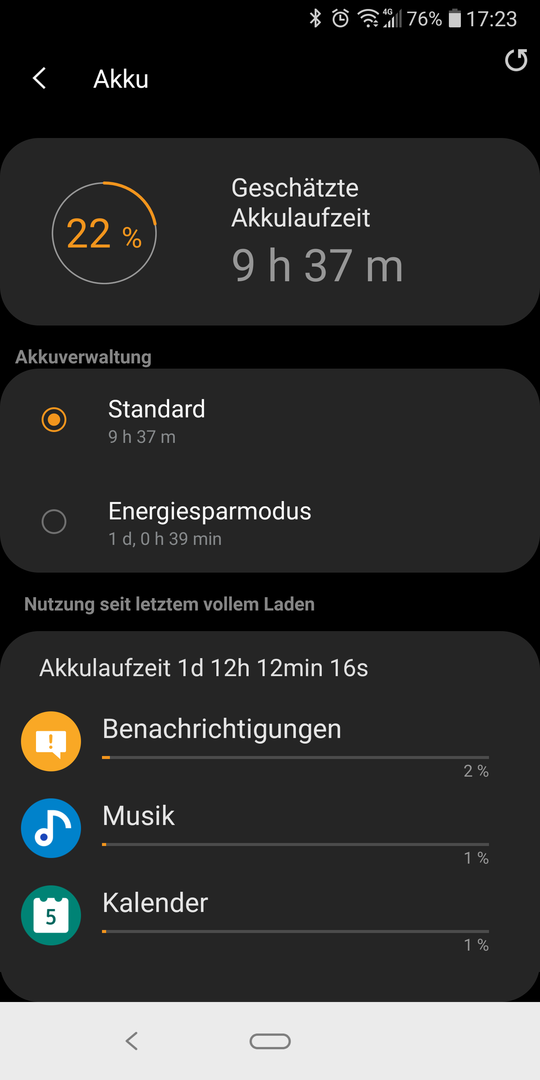

Bin echt zufrieden mit der Laufzeit. Galaxy watch 42mm. Bluetooth;)

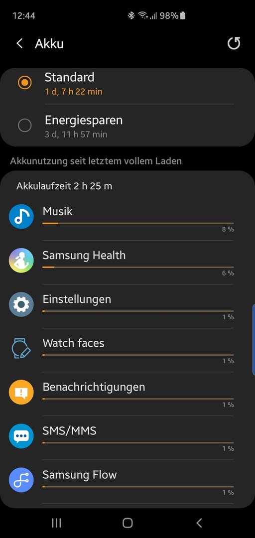

Ich habe jetzt meine Smartwatch ung. 2 Wochen. Bisher hielt der Akku immer so 2 bis 3 Tage. seit ein paar Tagen aber nur noch ein bisschen über einen Tag. Wenn ich auf den Akkuverbrauch der einzelnen Apps schaue (siehe Bild) sind 2 Apps ganz vorne. Musik und Samsung Health.
Komischerweise nutze ich beide Apps garnicht. An was kann das liegen, oder was kann ich tun.
Kann man den Counter zurücksetzen. Frage, weil mir die Uhr gestern Abend, vor dem laden die gleichen Prozente angezeigt hat wie heute morgen, nachdem ich sie vollgeladen habe?
