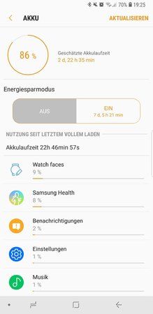

So heute mit LTE ausgestellt, von heute früh um 6 einen Akkuverbrauch von 11% wo es gestern 30 waren mit LTE im automatik Modus. Insgesamt

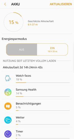

... bei mir sind es auch knapp drei Tage. Einstellungen wie Hermes, nur Puls und WLAN aus.
