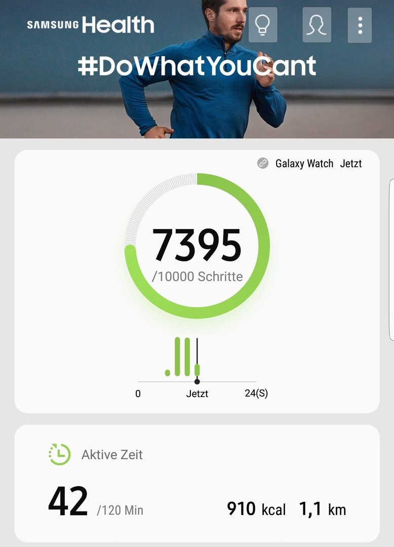

Was mir auffällt, ich war 1h15 unterwegs, und angezeigt werden mir 40 aktive Minuten?
