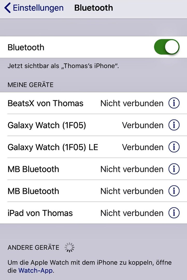

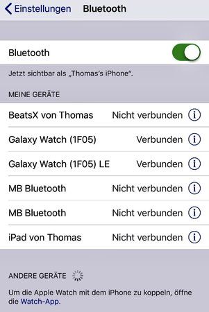

ich möchte mir demnächst die Galaxy Watch und damit meine erste Smartwatch kaufen. Ich verbinde die Watch ja per Bluetooth mit meinem Handy und die Verbindung ist ja meines Wissens auch dauerhaft aktiv. Wie verhält es sich jedoch, wenn ich in mein Auto mit Freisprecheinrichtung steige. Laufen dann beide Bluetooth-Verbindungen gleichzeitig? Oder muss ich die Uhr zuerst entkoppeln, bevor sich das Smartphone mit dem Auto verbindet?
Dein Handy kann mehrer Bluetooth Verbindungen verwalten. Uhr, Kopfhörer, Freisprechverbindung, etc.
Hier sind z. B. alle Bluetooth Verbindungen aufgeführt, die bei Bedarf bei mir laufen.
Im Auto koppeln sich Handy und Freisprechsnlage automatisch.....

Das hilft Dir jetzt wahrscheinlich nicht weiter, aber mit dem IPhone 7plus und IOS 12.1.2 klappt es
bei mir ausgezeichnet. Ich habe absolut keine Probleme.
Beide Verbindung werden anstandslos nach Trennung, auch nach stundenlangem Flugmodus, aufgebaut. Zuerst die LE Verbindung und dann einige Sekunden später die zweite Verbindung.
Während der Trennung geht automatisch LTE an.....
Wenn Du es noch nicht gemacht hast, solltest Du vielleicht die bestehenden Bluetooth Verbindungen zur
Uhr löschen, die Uhr rebooten und Bluetooth wieder neu aufbauen lassen.
Vielleicht hilft es.......
