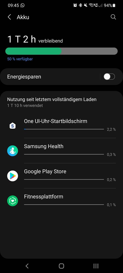

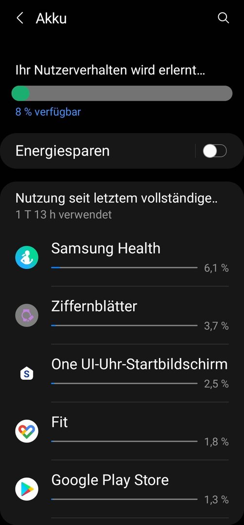

Sieht doch nicht so gut aus, wie gedacht. Sind jetzt 37 Stunden und 8 % verbleiben -> Ich komme also ziemlich genau auf die 40 Stunden Laufzeit.
Nach ziemlich genau 24 Stunden hab ich die Akkustansmeldung bekommen. Noch 15%
Einstellung:
AOD aus
Handgelenk drehen ja, 15 sec
Standort ja
Herzfrequenz alle 10 min
Stress kontinuierlich
Benutzung: Ein paar Whatsapp, noch etwas an den Einstellungen rumgefummelt, 2,5 Stunden Rennrad getrackt.
Was mir etwas missfällt ist der Akkuverbrauch beim Fahrrad tracken. Das kenn ich besser.
Mal sehen wie lang die Uhr beim ersten langen Tag im Sattel durchhält.
Schätzen würd ich jetzt 5-6 Stunden, was dann doch zu wenig ist. 10 Stunden tracken sollten eigentlich kein Problem sein.
Meine alte Uhr hat 22 mit GPS aufzeichnung und Herzfrequenz geschafft. Konnt halt sonst nigs groß anderes dafür...
