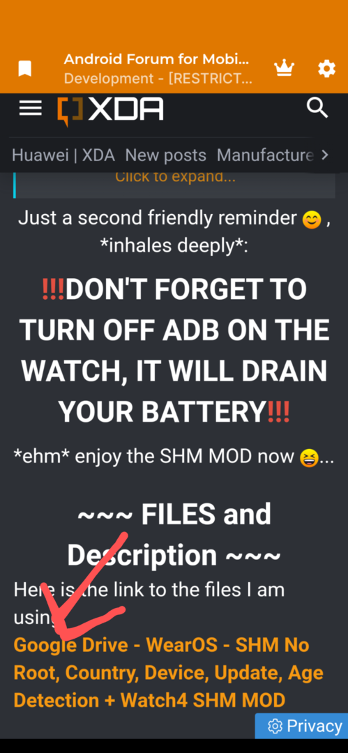

Hallo bin neu hier,suche " Watch4.SHM.MOD.1.1.0.175.apk"
Danke aber nicht gefunden Habe die xda Seiten schon öfter durchsucht und keine apk Daunloads gefunden
Im ersten Beitrag, siehe roten Pfeil auf dem Screenshot.

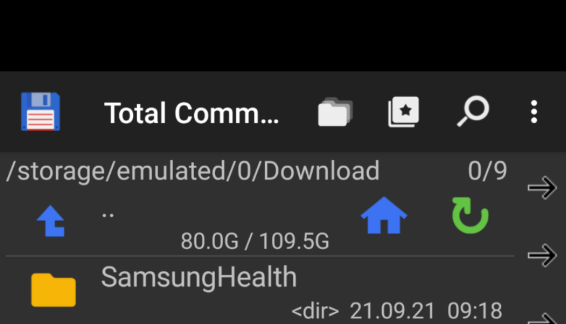

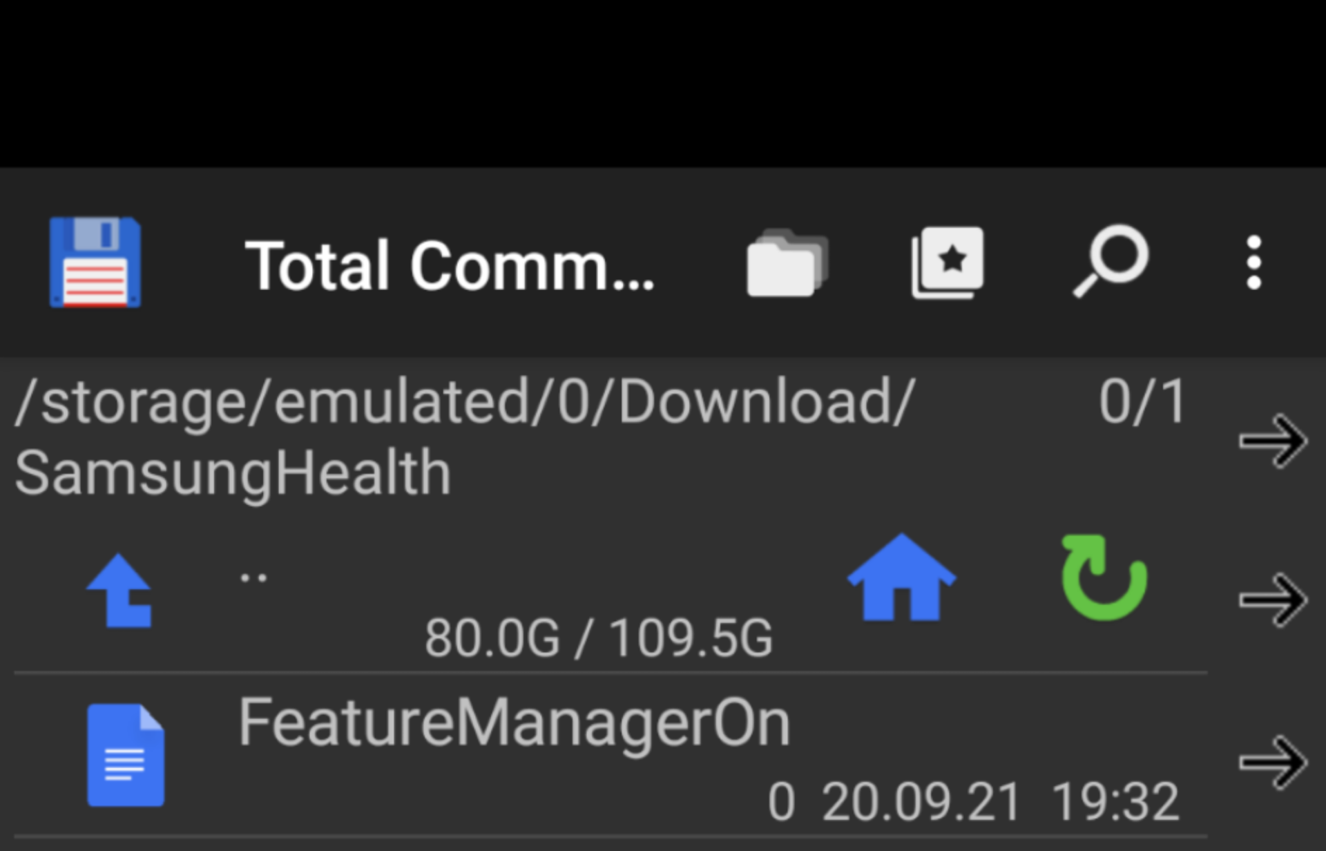

@NVME ich habe mir das Video angeschaut und Schritt für Schritt nachgemacht. Ich hatte einige Verständnis-Probleme zwischendurch. Wichtig ist, die heruntergeladene Datei zu entpacken. Dann wird evtl ein Unterordner erstellt, mit dem Namen SamsungHealth. Die dort enthaltenen Datei FeatureManagerOn, muss dann in den oberen Ordner gespeichert werden und der unter Ordner muss gelöscht werden. Also, in dem Ordner Download, muss es einen Ordner geben der SamsungHealth heißt und darin muss die die Datei FeatureManagerOn enthalten sein. Sollte der Ordner einen anderen Namen haben, musst Du ihn selber umbenennen, sonst funktioniert das nicht. So muss das aussehen.

Anschließend musst Du auf dem Smartphone unter Einstellungen, Apps die App Samsung Health öffnen und dort auf "Beenden erzwingen" gehen, so daß die App beendet wird. Danach die Samsung Health App öffnen und dann sollte "Set Features" sichtbar sein.
