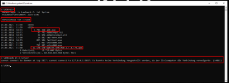

Hier komm ich nicht mehr weiter, deshalb habe ich aufgegeben:
C:\Users\Manfred>cd C:\adb
C:\adb>adb kill-server
Der Befehl "adb" ist entweder falsch geschrieben oder
konnte nicht gefunden werden.
C:\adb>

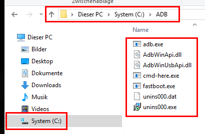

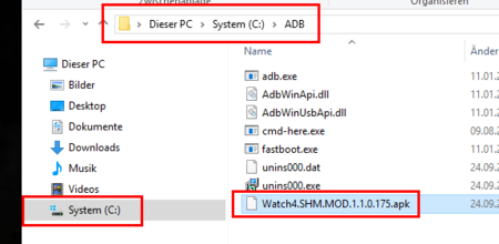

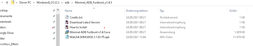

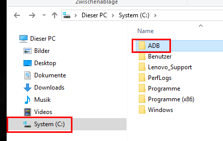

Ok, fangen wir mal an.
Du musst "Minimal_ADB_Fastboot_v1.4.3.zip" entpacken und in C:\ADB installieren. In diesen Ordner kommt dann auch die Datei "
Watch4.SHM.MOD.X.X.X.XXX.apk"
Laut deinem Screenshot ist die aber in dem Ordner "Minimal_ADB_Fastboot_v1.4.3"
Sie muss aber eine Ebene höher.
So sollte es aussehen
Dann funktioniert auch der Befehl " adb kill-server "
Bearbeitet von: hagex - Grund: Full-Attach entfernt, Gruß von hagex

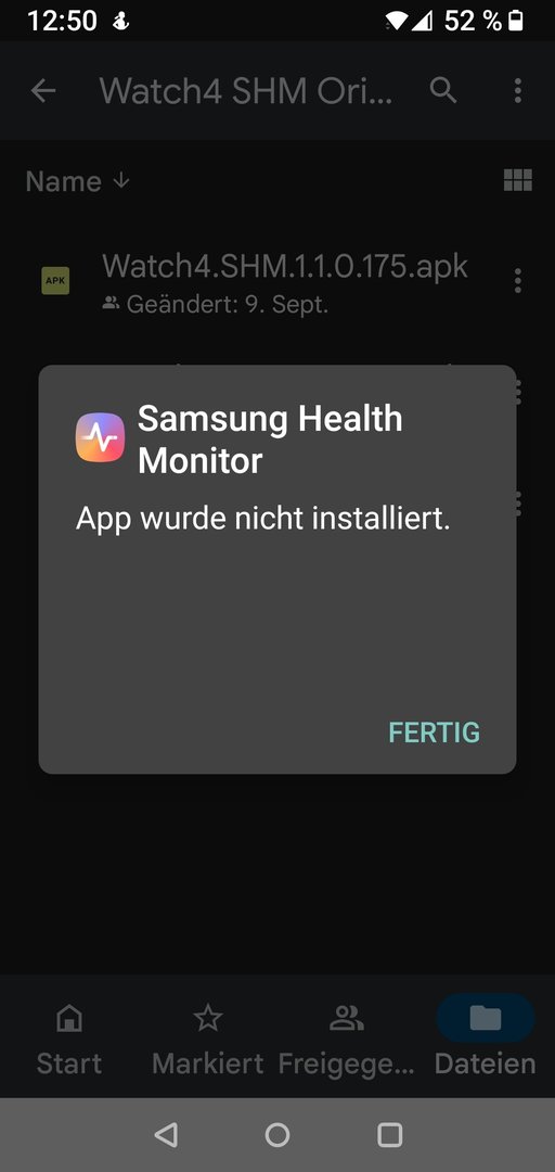

Super jetzt hat es geklappt. Wenn ich jetzt am Smartphone den Samsung Health Monitor instalieren will, werde ich gefragt ob ich installieren will, bei ja schaut es aus wie wen installiert wird, dann kommt aber App wurde nicht installiert fertig.
Ich finde auch keinen deutschen Hinweis wie ich die App auf dem Smartphone installieren muss.
der Samsung Heath Monitor ist auf der Uhr und im Galaxy Wear zweimal vorhanden.
Das ist richtig so, das der Samsung Health Monitor 2x auf der Watch ist, einmal der Originale und einmal der Mod. Den Mod erkennst Du an dem M oben rechts im Icon.

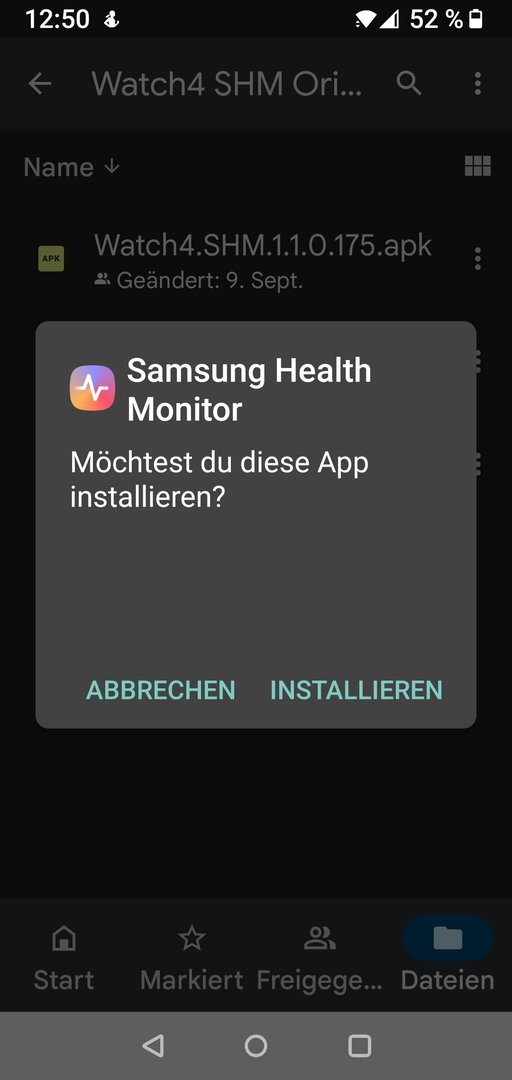

Wird am Smartphone liegen. Da bin ich leider raus.

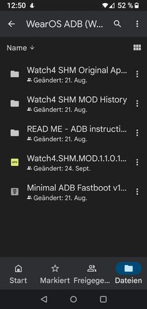

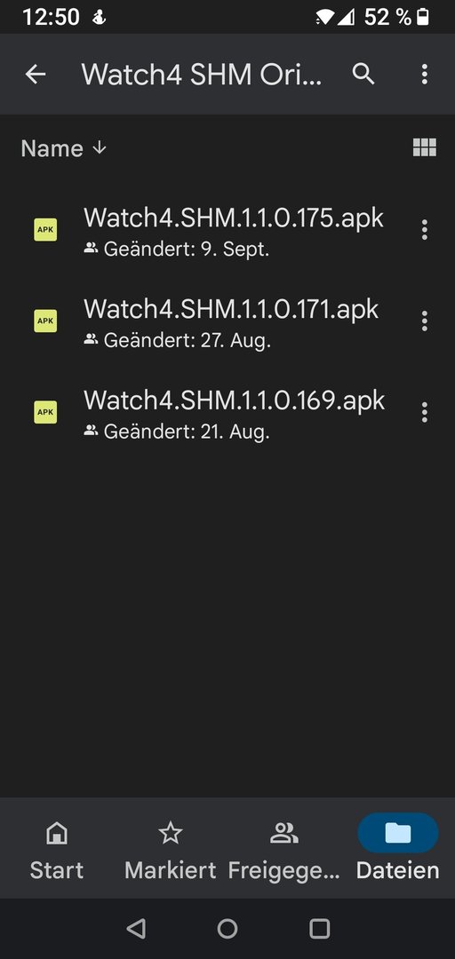

@Hettges die App Samsung Health Monitor, wird nicht auf dem Smartphone installiert, sondern auf die Watch. Oder versuchst Du über das Smartphone mit der App "Bugjaeger" den Samsung Health Monitor auf die Watch zu installieren?
Auf der Watch ist die App Samsung Health Monitor (Button mit dem M). Sobald ich die App anklicke kommt ich soll die App herunterladen.
Wenn ich darauf klicke kommen die oben gezeigten Anbhänge am Smartphone. Irgend wo muss ich evtl. einen Fehler gemacht haben, ich weiß aber nicht wo.
Ich habe ein OnePlus 6 Smartphone.
@Hettges hast Du denn auch die App von Dante63 runtergeladen und installiert, die für das Smartphone ist? Es sind insgesamt 2 Apps, die Installiert werden müssen, einmal für die Watch und einmal für das Smartphone.

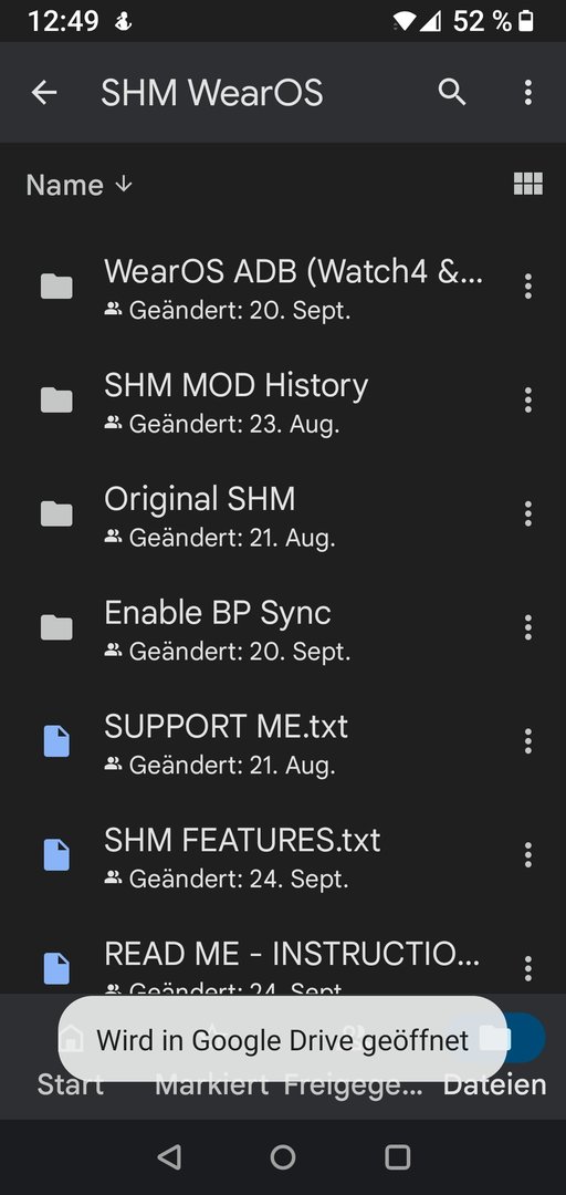

@Trirota nein, dafür musst Du nicht bei den XDA-Developer registriert sein.
Welche Fehlermeldung bekommst Du, oder was genau geht nicht?
Also ich finde überhaupt keinen Zugang zu diesem google drive Laufwerk vom Dante63 um irgendetwas herunterladen zu können.
Danke digi. Da hätte ich suchen können!
Nun denn, ans Werk. Werde mich sicher noch mal melden müssen.
