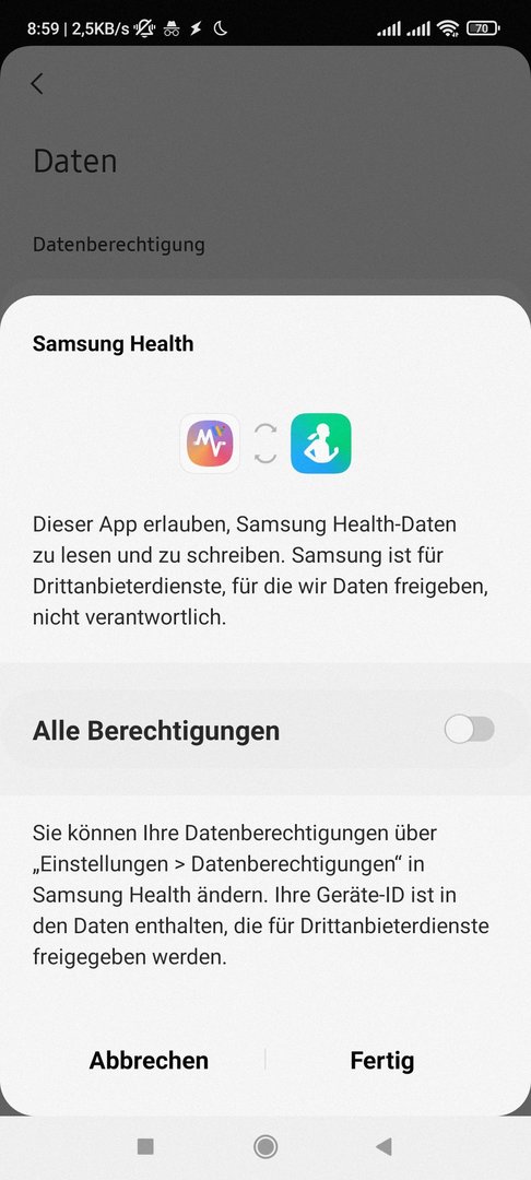

Ähm Mal eine Frage , Wenn ich im SHM auf Daten klicke um shealth die Berechtigung zu geben die Daten zu lesen kann ich nicht auf "alle Berechtigungen " klicken.. der Schalter bleibt bei mir ausgegraut.. wie macht ihr das in die Daten vom SHM zur Samsung Health zu syncen?
Ist bei mir auch ausgegraut, synchronisiert aber.

Also wie gesagt, bei mir ist es auch grau und funktioniert.
Ich glaube mich aber irgendwie zu erinnern, dass ich an der Stelle auch gehangen bin.
Hast du schon man geschaut ob er trotzdem synchronisiert?
Was hast du für ein Handy?
Gib mal den beiden Apss alles Berechtigungen frei und schau dann nochmal rein.

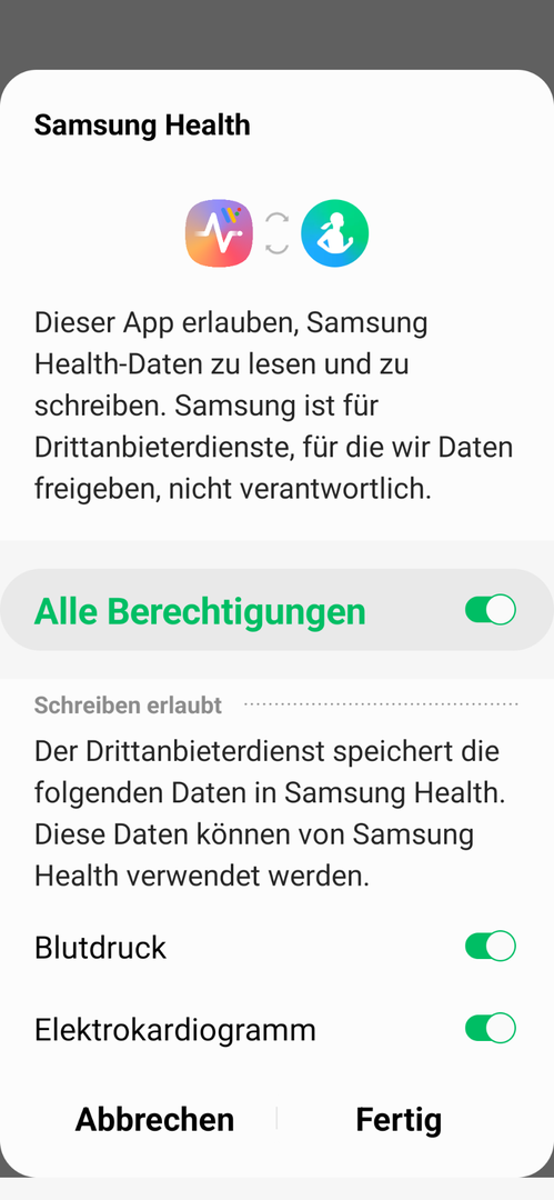

Wie gesagt, bei mir geht es jetzt auch (Kann den Schalter betätigen) nachdem ich die Anleitung durch bin. Ich nutze ein OnePlus 9 Pro .

Ist bei mir aber nicht aus gegraut, sondern ich kann die Berechtigungen setzen und ist alles grün.
