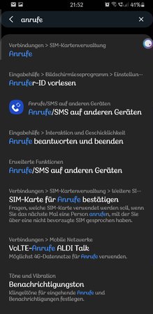

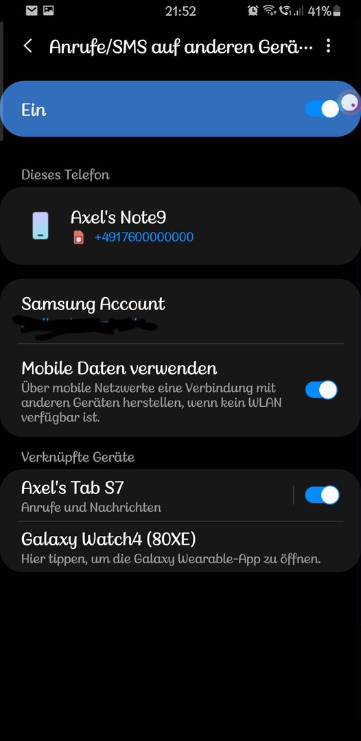

@samsungstar du musst am Smartphone natürlich das Weiterleiten aktivieren.
Ich weiß jetzt nicht ob das bei A12 auch noch so aussieht!
Findest du im Handy Menü unter Erweiterte Funktionen.
