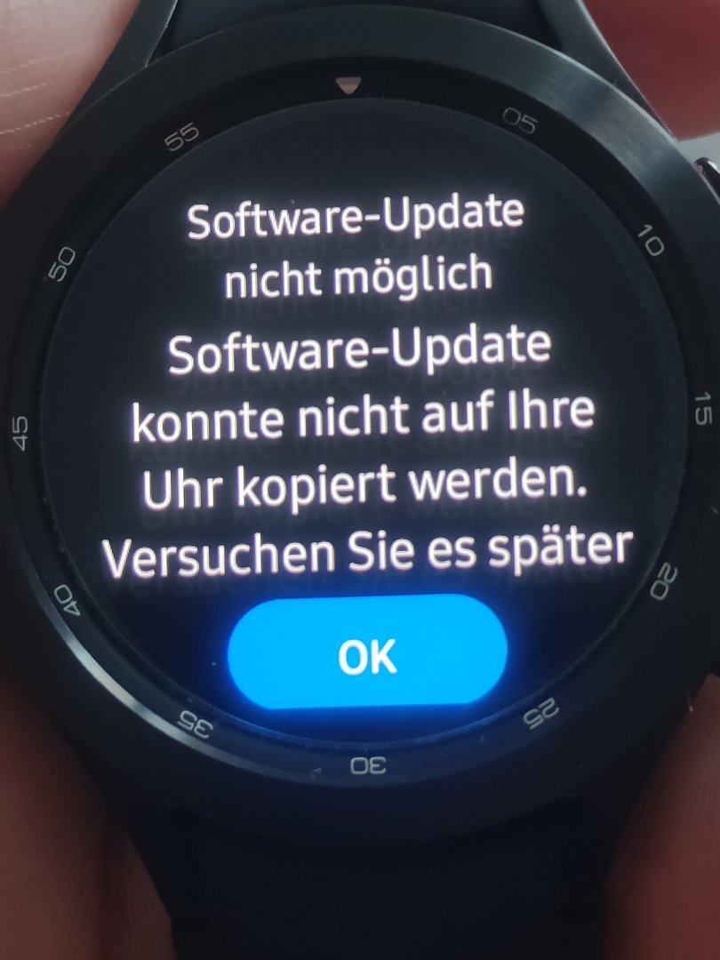

Bei mir will das Update gar nicht installieren. Per Smartphone oder direkt auf der Uhr. Kommt immer wieder zur der Meldung ich soll es später nochmal probieren.

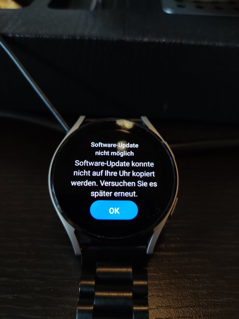

Genau das mache ich schon wieder seit ner Std. Uhr auch nochmal zurückgesetzt, Cache gelöscht und er hat zum 3. Mal das Update geladen und kann es nicht auf die Uhr kopieren. Unglaublich. Und das ist dann die Antwort.
Zum 4. Oder 5. Mal. Was ist hier los? Hatte bisher nie Probleme

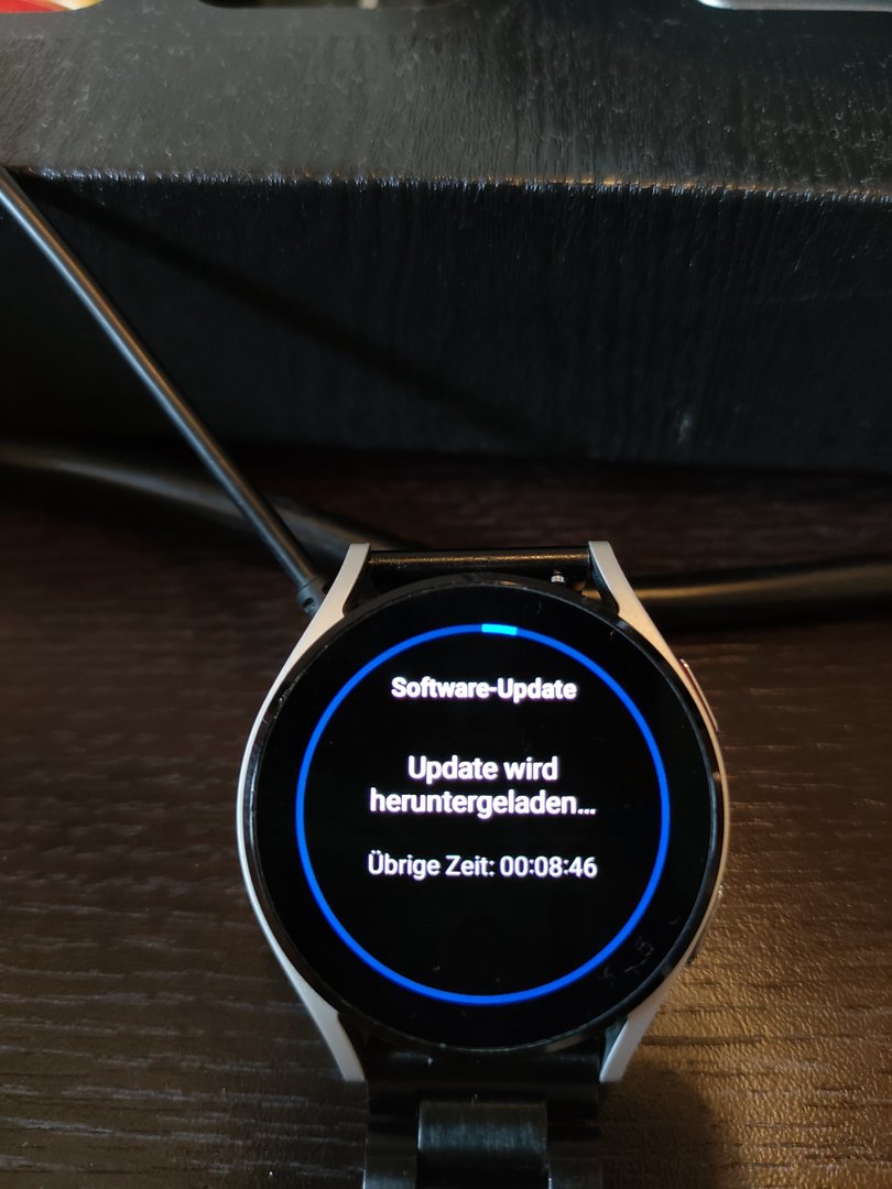

@akrib37
du hast mich falsch verstanden! Wenn du genau nach meiner Empfehlung handelst, wird da nix auf das Telefon kopiert!!! Das Update wird auf der GW4 gesucht, geladen und installiert ganz OHNE Smartphone! Dazu muss das Bluetooth auf der Uhr ausgeschaltet sein damit die Verbindung zum Telefon nicht quer schießt. Die Uhr hat dazu ne Verbindung zum Netz per WLAN!
Nein nein.....ich habe das Telefon überhaupt nicht dran. Das sind doch Bilder der Uhr. WLAN an der Uhr an und so wie du es geschrieben hast. Nix Telefon......

@akrib37
und du hast Bluetooth auf der Uhr aus? Bist du sicher, dass die Uhr im WLan eingebucht ist?
Wird ja in den WLan Einstellungen der Uhr angezeigt. Dann zurück zum "Software Update" in den Einstellungen und da suchen.
Wie geschrieben wurde bei uns nix kopiert. Es gab nur das rechte deiner Bilder und dann lief es.
Hast du innerhalb der Recovery den Cache gelöscht, oder woanders?
