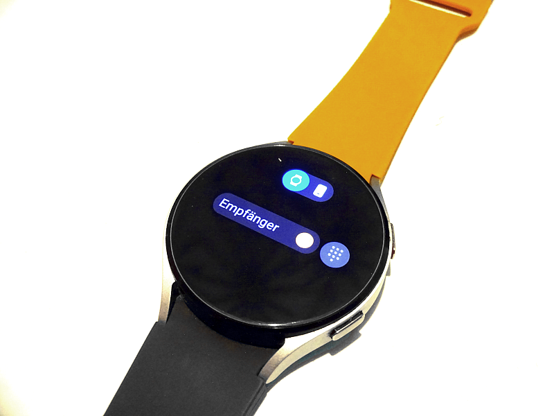

Zurücksetzen war bei mir sowieso nötig: Ohne hätte ich die Funktion zum Versand von SMS via Uhr/LTE (statt Handy) nicht zurückerhalten. Siehe Beitrag #19. Oder hat Samsung den SMS-Fehler mit diesem Update korrigiert, sprich: Sehen Besitzer einer LTE-Watch, die vor dem Update keine SMS direkt mit der Uhr versenden konnten, nach dem Update beim Schreiben einer SMS folgenden Screen? Man beachte das Uhrensymbol oben links, das den Versand durch die Uhr wählt.
Reaktionen: M--G

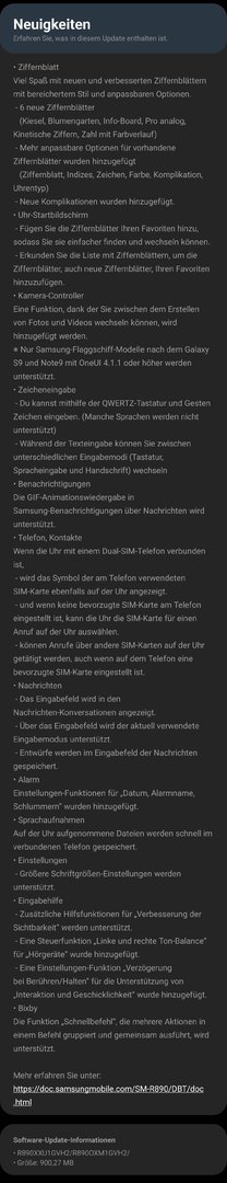

Reaktionen: M--G
