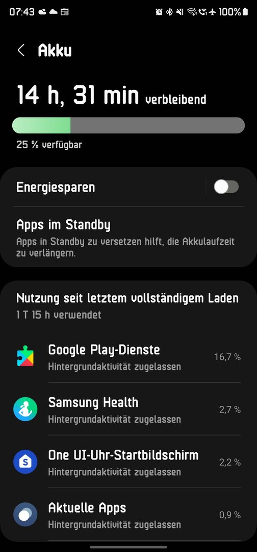

@Bushido1992 ist das am Anfang normal das der Akku nun rapide sinkt? Hab jetzt mal die Watch neu gestartet. Als ich debloatet habe hatte ich 45% und jetzt wo die Uhr eigentlich nicht genutzt wird schon 35% also knapp 10% Verlust innerhalb einer stunde
Ne. Welches App verbraucht den am meisten Akku?
Bzw kommt auch drauf an, wie du die Uhr eingestellt hast.
AOD etc zieht extrem Akku, WIFI, LTE, Standort etc.
Meine "erste" Akkuladung war jetzt 3 Tage und 4 Stunden bis 5% restakku

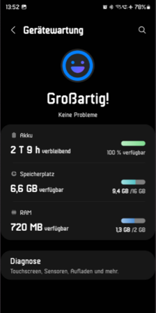

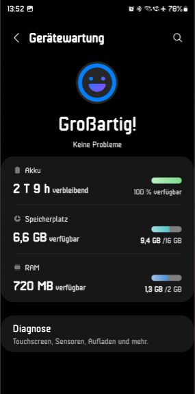

Sieht bei mir so aus

@maxe Wireless-Debugging schaltet sich automatisch aus, wenn kein WLAN verfügbar ist. Ich glaube nicht, dass das ADB-Debugging den Akku entlädt. Ich habe es immer aktiviert.
@Ash_Ketchum Ich empfehle dir, deine Uhr auf 100% aufzuladen, dann neu starten und dann schauen was sache ist. Ich hab meine um 23 uhr vom Ladekabel weg und hab jetzt genau 7% verloren.

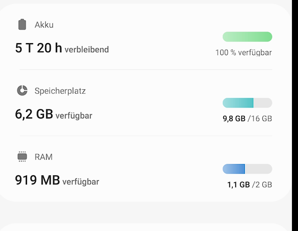

So siehts bei mir nun aus nach 100% Aufladen
Neustarten gibt's bei mir nicht, wenn dann nur ausschalten und einschalten?
Was bei euch ganz Interessant ist, ist auch die RAM Nutzung, bei mir sind nur 700MB noch verfügbar, bei euch ca. knapp 1GB
Bei mir ist fast alles identisch.
Ram 745mb.

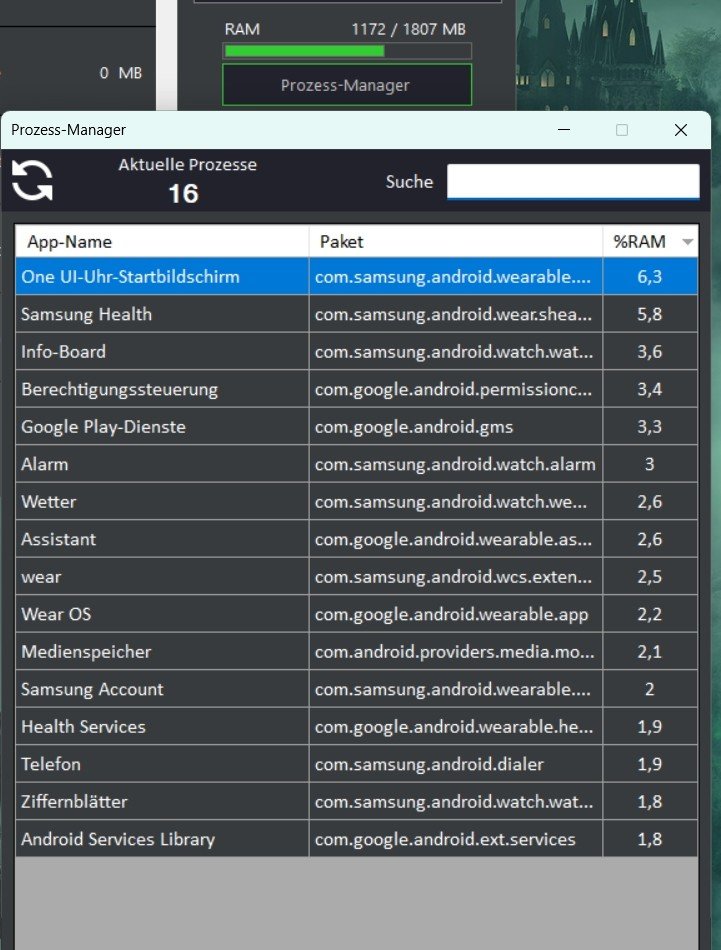

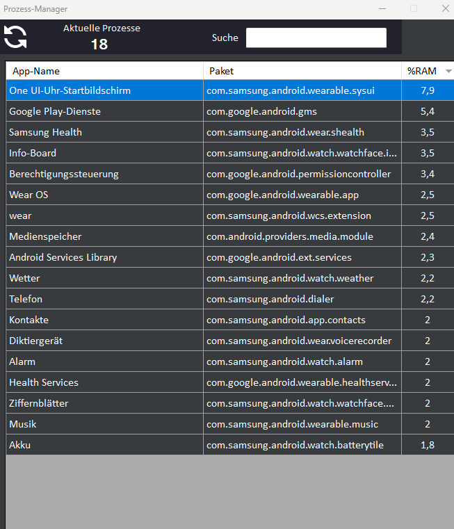

Ich nehmn an, dass er bei 919 einfach wesentlich mehr Anwendungen (z.B Wetter) debloated hat. Ich schick dir gleich ne Liste, was alles aktiv läuft auf der Uhr. Dann weist, was den RAM so belastet / Akku zieht. (geht nur über die PRO Funktion.)
Werds hier gleich an den Post editieren.
Wie auf dem Anhang zu sehen; diese Apps / Systemapps laufen NONSTOP und belegen dem RAM / verbrauchen Akku (bei mir)

@Bushido1992 Den Google Assistent könnte Ich eigentlich noch Deaktivieren da Ich absolut null sowas benutze. Google Play Services wenn Ich diese deaktivieren würde, weiß Ich nicht ob die Health Funktionen noch laufen da ich von Google selbst eigentlich 0% nutze.
Alles was du in der Liste "Deaktivierst" wird dir ein bisschen was bringen. Health-Service kann man auch noch Deaktivieren. Der ist von Google und unnötig. Hab auch schon überlegt, den Playstore zu Deaktivieren. Für mich (bis auf WEAR OS App-Update) nämlich unnötig.
@Bushido1992 Den Assistenten hast du bereits deaktiviert bei mir also in deiner Liste ist er drin, so siehts bei mir aus:
Wüsste jetzt nicht was ich davon noch Deaktivieren sollte bevor irgendwas Crasht. Außer Google Play-Dienste das hab ich jetzt mal mit dem PlayStore deaktiviert, da Ich absolut garnichts von Google nutze. WhatsApp, Nachrichten / Anrufe etc. sollten ja dennoch laufen.
Mies okay, also ohne Google Play Dienste lässt sich die Uhr mit dem Handy nicht mehr koppeln, frechheit 🙃
Ja Play-Dienste braucht er fürs System. Aber den Store kannst problemlos Deaktivieren.
Von deiner Liste kannst du sicher Deaktivieren (nach Natzung):
Wetter, Telefon (wenn kein LTE hast), Kontakte, Diktiergerät, Alarm (Wecker, falls auf Uhr benötigt), Health Services, Musik.
