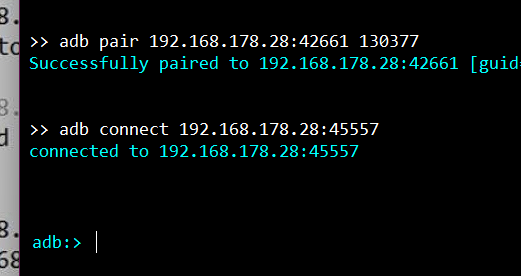

Ich habe auch etliche Versuche hinter mir, eine ADB-Debugging-Verbindung über WLAN hinzubekommen, aber es klappt einfach nicht. Es erscheint auf der Watch erst gar nicht die Abfrage, ob ich die Verbindung zulassen möchte.
Ich hab es geschafft du mußt über die App Bug Jaeger, die Watch koppeln im Entwicker Menü ADB Debugging anmachen und dann zu Drahtloses Debugging diesen auch einschalten dann + neues Gerät koppeln, dann bekommst du zusätzlich zu der Wlan Adresse ein Pairing Code ist wohl neu bei Wear OS 4.
Diese müssen dann in App Bug Jaeger eingetragen werden, also die IP + Port und Pairing Code danach bestätigen und dann zum Fenster Connect to: dann nochmal die IP und Port eingeben dann verbinden dann klappt es.
Wichtig die Uhr und Smartphone müssen in selben WLAN Netzwerk sein.

Ihr müsst erst per ADB Shell zugriff gewähren mit dem WIFI Code
( adb pair IPADDRESSE : PORT CODE ) = adb pair 192.xxx.xxx.xxx:1234 11111 als beispiel

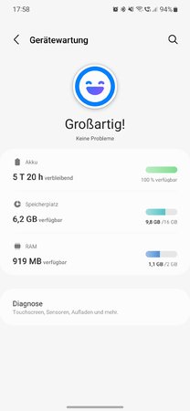

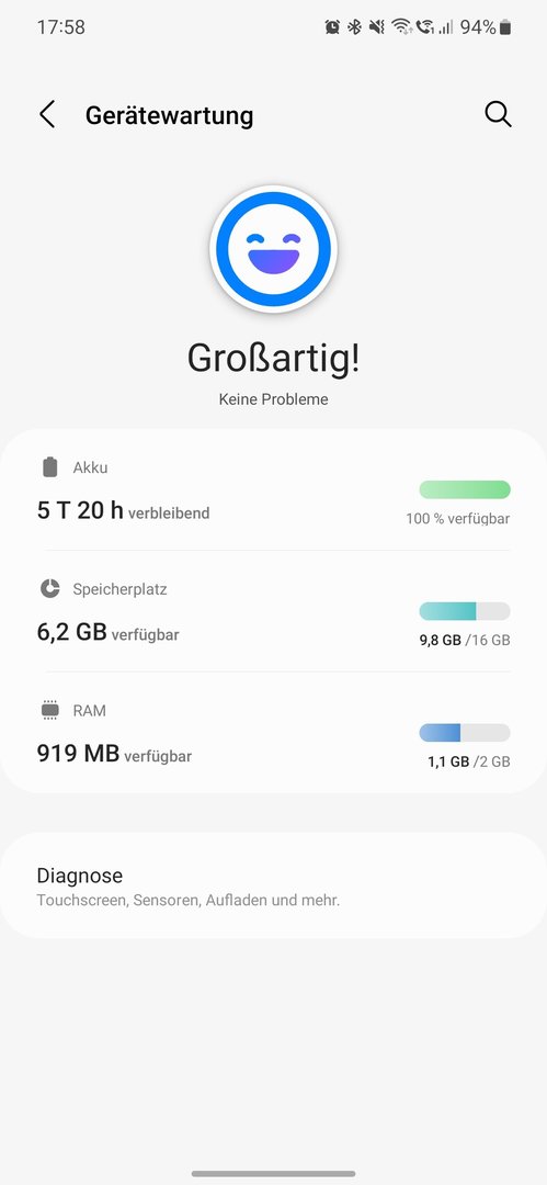

Gar nicht mal so schlecht nach dem ausmisten 😊, ich denke es wird sich bei 3-4 Tage einpendeln zuletzt, und das ist schon ein sehr guter Wert nach dem debloating.
Beim RAM konnte ich nochmal paar Megabyte zusätzlich rausholen.
Die Uhr fühlt sich richtig Smooth an, fasst wie eine Apple Watch, die ich auch hab zu meinen iPhone 14 Pro Max.

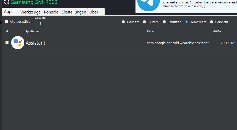

Google Assistent funktioniert beim zuruf Hey Google, also scheint es kein Problem zu geben.
Google Wallet hab ich noch nicht getestet.
Wenn ich wieder einkaufen gehen werde ich es testen und berichten.

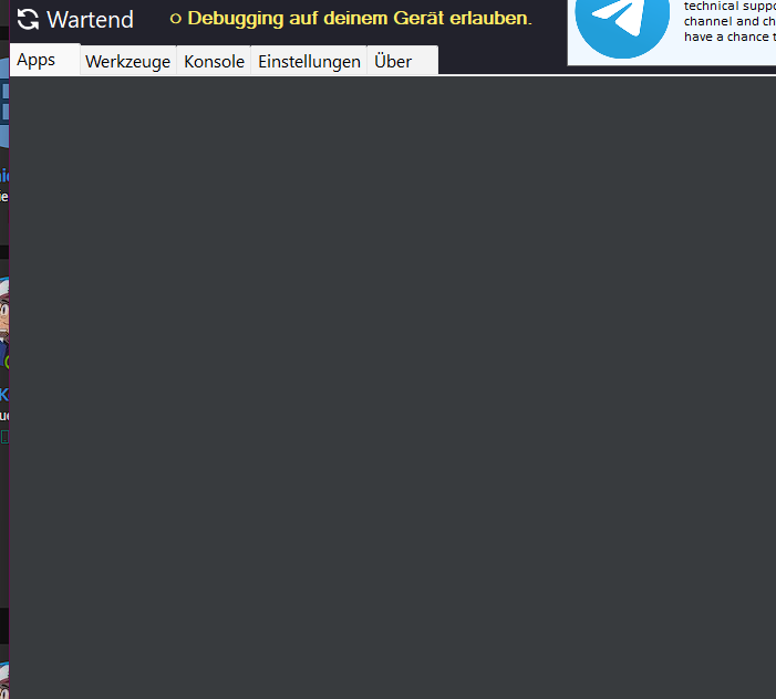

Habs geschafft per ADB Control zu verbinden aber mir werden keine Apps angezeigt, ist grau. Wie habt Ihr das gelöst?

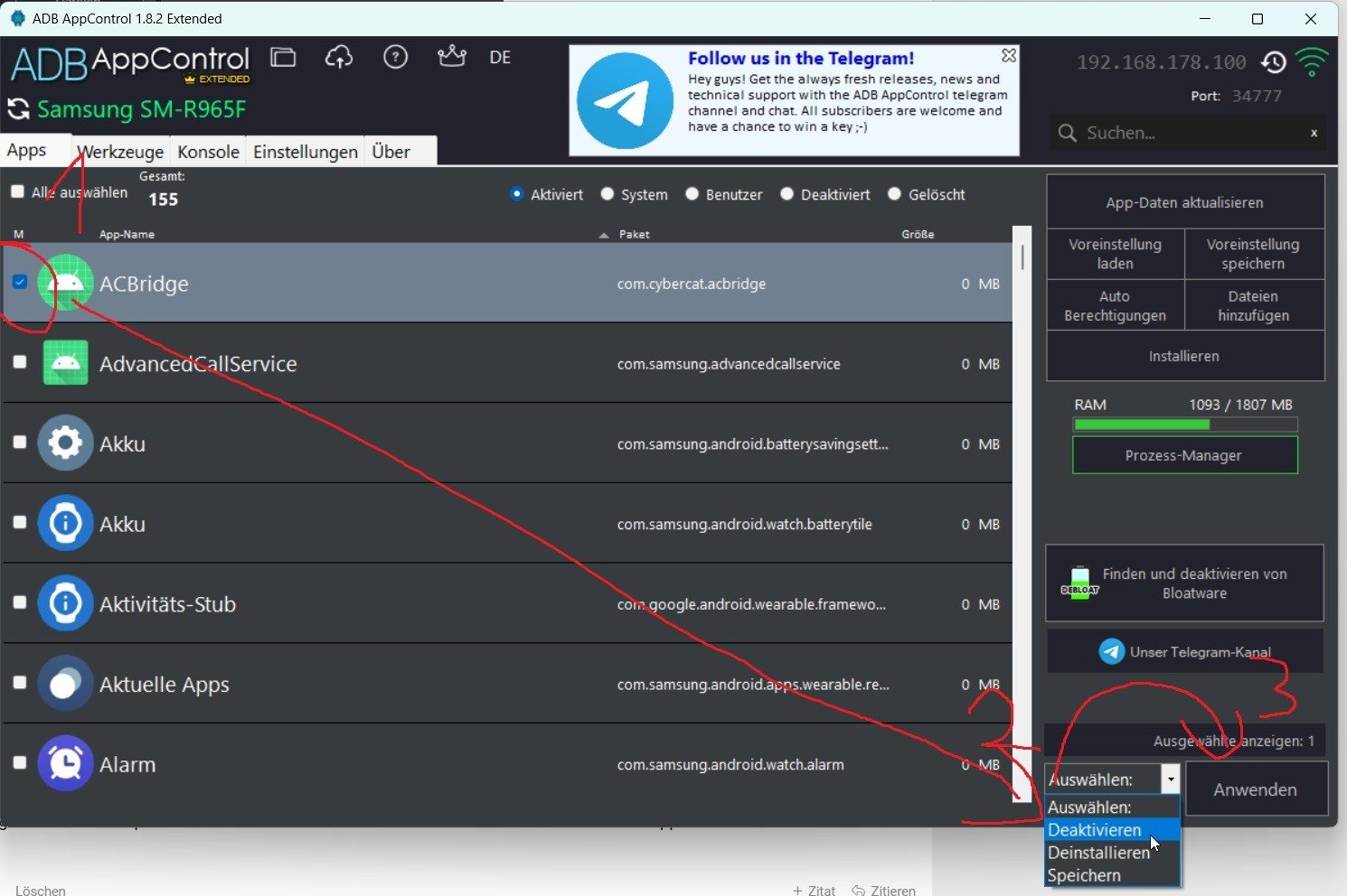

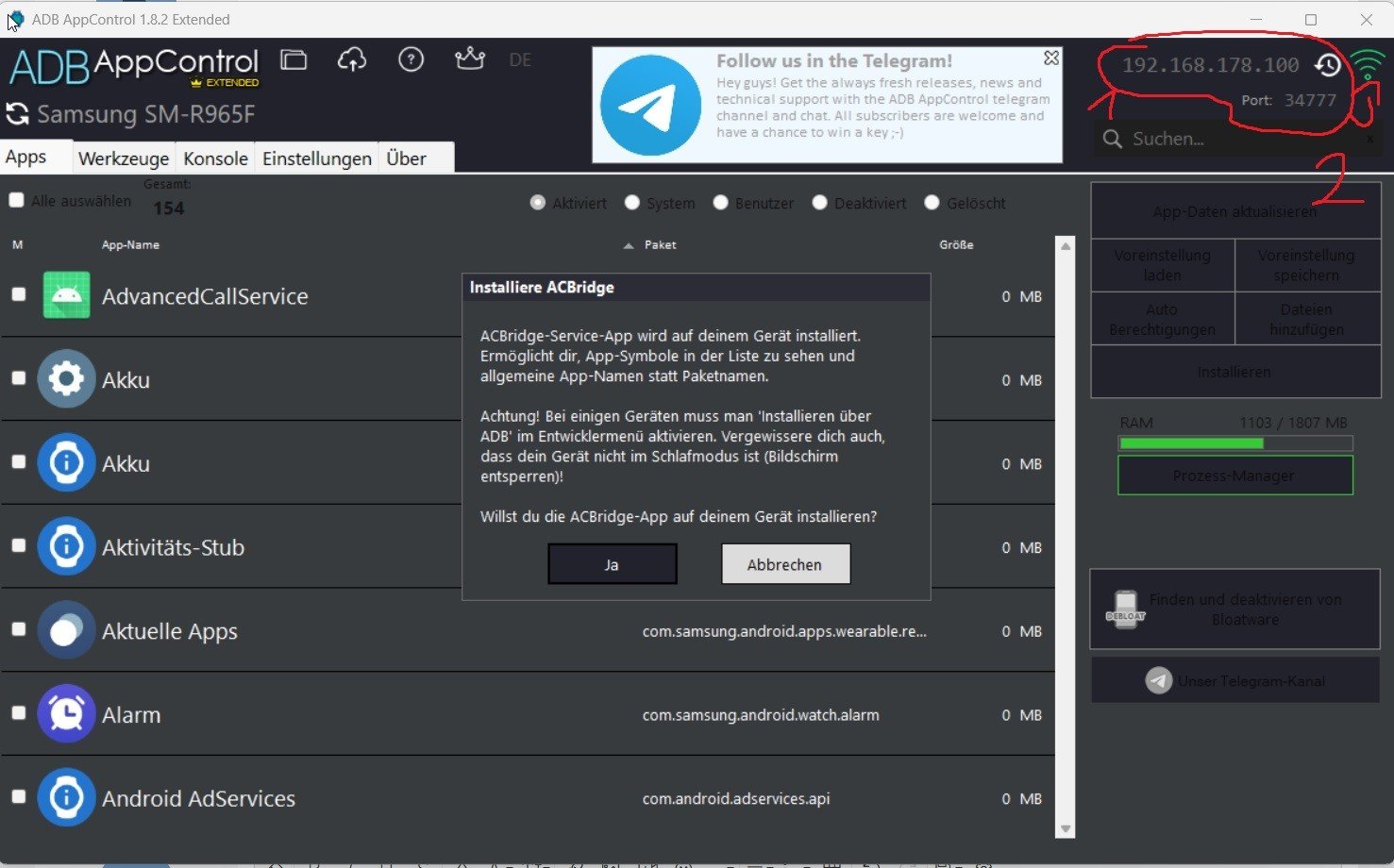

Als beispiel kannst du wenn du verbunden bist die ACBRIDGE installieren > damit siehst du App-Icons (will er automatisch machen installieren) dann mein preset laden. Danach kannst du grad die apps entfernen, die du brauchst.

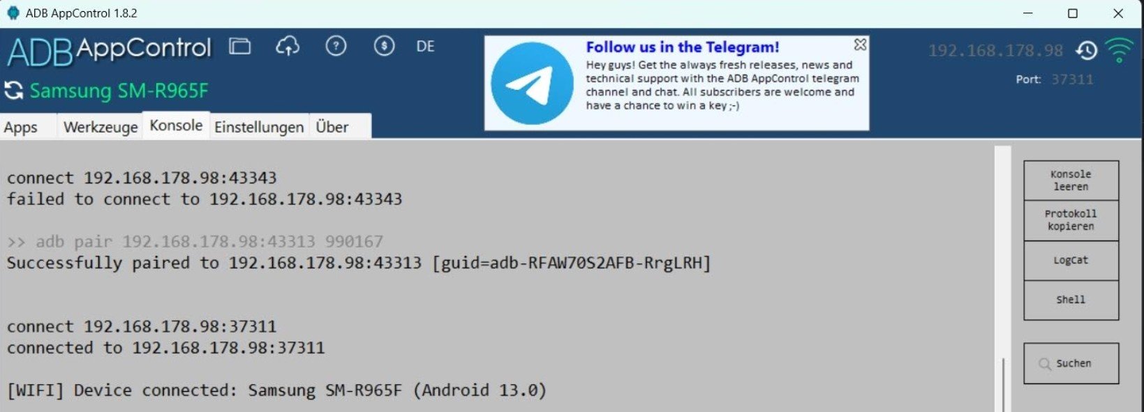

Crash Tutorial:
1)ADB App Control laden. (optional; bei Chip.de " Minimal ADB and Fastboot" laden....da sind Treiber enthalten, die man für USB braucht)
2)Entwickleroption auf der Uhr aktivieren
3)ADB debuging aktivieren
4)aufs wireless debugging menü gehen
5)unten kann man koppeln auswählen
6(bei ADB App Control auf den Komsolen Tab gehen und unten nach adb "pair 192.xxx.xxx.xx:xxxx 12345" eingeben und Enter.
Danach sollte sucess oder sowas kommen.
Dann OBEN RECHTS die richtige IP und den PORT!!!!! eintragen und aufs wlan symbol klicke... voila! und ihr solltet die Apps sehen

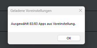

Ich hab deine TXT geladen und da ausgewählt und was danach?
Nur noch "OK" ?
Nach "OK" drücken hat sich eigentlich nichts getan?

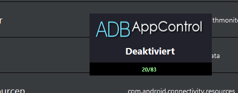

Du musst auf den Tab "Aktiviert" gehen, du bist bei "Deaktiviert" bei Aktiviert sollten jetzt 83 Apps ausgewäht sein...uten rechts kannst du nun aud "Auswählen" gehen und als beispiel DEAKTIVIEREN nehmen. Dann auf ANWENDEN....dann werden alle Apps über die shell DEAKTIVIERT
