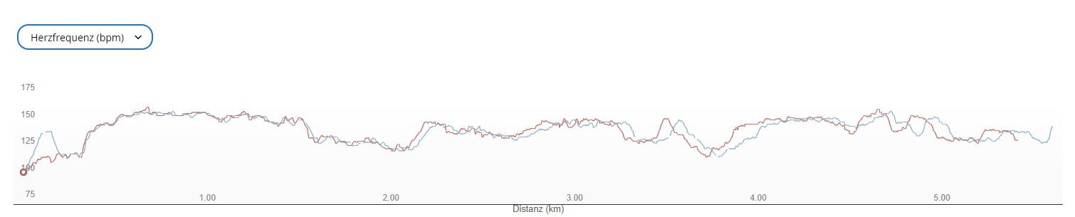

bei mir sind die Laufwerte o.k. (die GW6 ist ein bischen träger beim detektieren des Pulses).

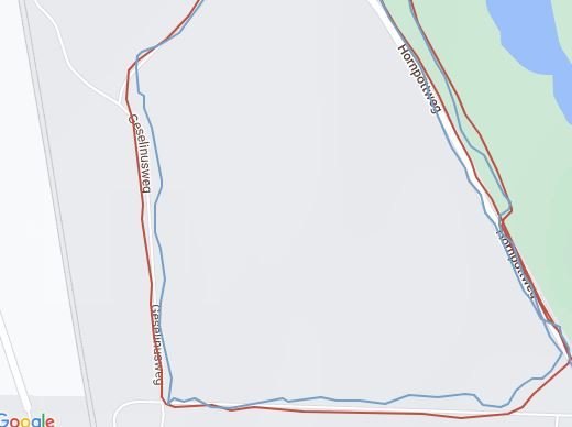

Ansonsten nehme ich die Web Version von Garmin Connect, dort kann ich den GPX File der GW6 hochladen und dann mit der Aufzeichnung der Garmin übereinanderlegen...
blau=GW6
Laut GW6 bin ich 200 m weiter gelaufen als mit der Garmin (erklärt natürlich die schnellere Pace)

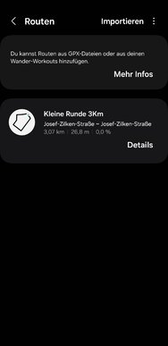

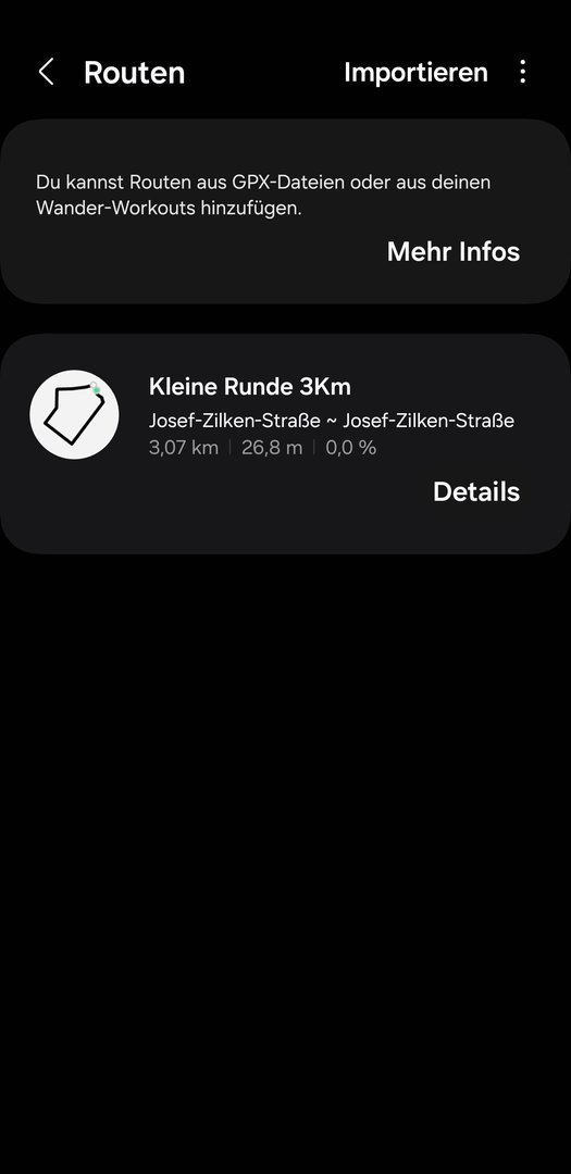

Ziel ist , dass ich mir Lauf und Wanderrouten importieren kann....klar kann ich Komoot nutzen aber ich möchte gerne die Trainings in SamsungHealth nutzen und ich hab auch gerade gefunden, man kann gpx importieren

Reaktionen: mbefore305 und venacephalica
Ahh, cool, daran habe ich gar nicht gedacht.
Reaktionen: fearomoon
Klasse, die GPX die man mit Garmin Connect Weg erstellt kann man wunderbar importieren....sehr geil
