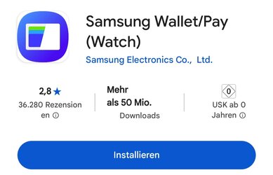

@treptowers ok verstehe. Wenn du die Einrichtung von der Uhr startest, dann wirst du ja dann aufs Handy umgeleitet und musst dann ja auf dem Handy folgendes installieren:
Du könntest versuchen, dass vom Handy zu löschen und dann erneut den Prozess von der Uhr starten, so dass es nochmal neu installiert wird.

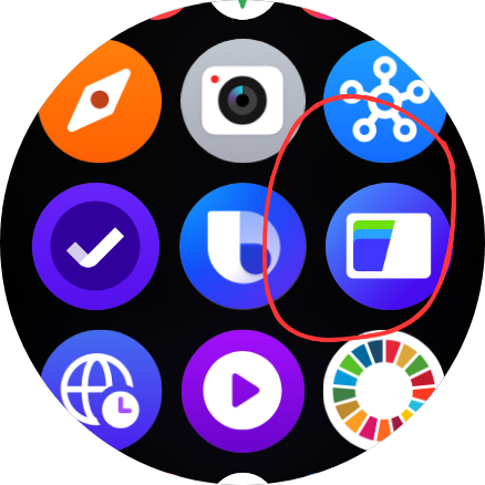

@treptowers Auf der Uhr müsstest du dieses Symbol haben, das ist für Samsung Pay.
Ja das habe ich gefunden. Es ist auch als Standard App auf der Uhr für Wallet eingestellt und auch auf dem S25 U. Trotzdem finde ich diese App nirgends auf der Uhr um "Daten löschen" um dieses Scheixx Dienstefehler weg zu bekommen um endlich mit der Uhr bezahlen zu können. Mir scheint es trotzdem so das aus irgendeinem Grund statt Samsung Wallet Google Wallet geöffnet wird....

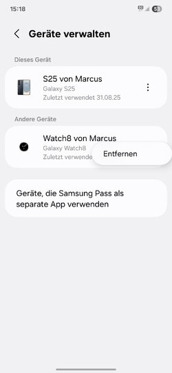

Du musst zu diesem Bildschirm in der Wallet App. Da die Uhr entfernen und neu beginnen.

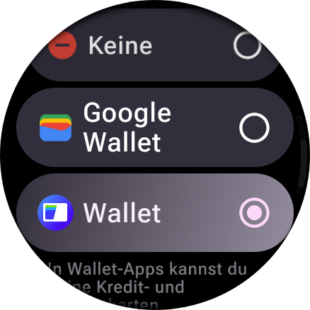

@treptowers zwecks dem, dass es immer GoogleWallet öffnet, geh mal in der Uhr auf Einstellungen > Verbindungen > NFC und kontaktloseZahlungen > Standard Wallet App
Hier kannst du auswählen, was Standardmäßig benutzt werden soll.
Öps... da ist die Uhr gar nicht drin nur das S25 U und ich kann die Uhr auch nicht hinzufügen.
Da steht auch Samsung Wallet...
  • Wow
Reaktionen: Adventure-Girl84
@treptowers okay das ist komisch. 😱 jetzt bin ich verwirrt. Du hast jetzt aber auf der Uhr geschaut unter Verbindungen, nicht beim Handy? Weil "Samsung Wallet" steht nämlich beim Handy und bei der Uhr steht nur "Wallet"
Und nochmal zum Verständnis, wenn du auf der Uhr das Wallet-Symbol aus meinem Screenshot drückst, dann öffnet es bei dir Google Wallet? Ist das so korrekt?

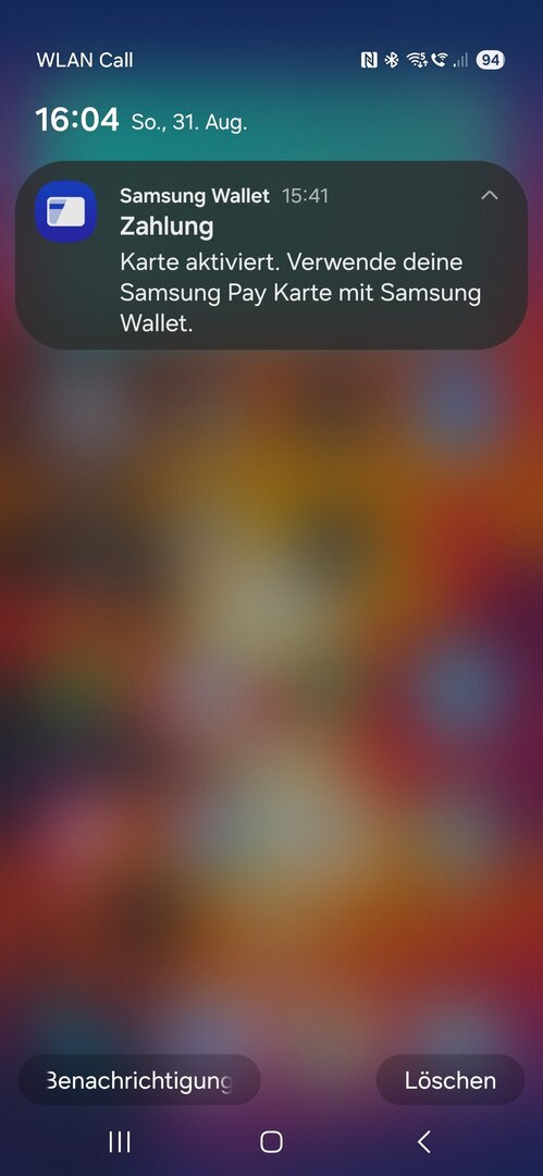

So Leute ich habs.... Ich hab jetzt so viel rumprobiert .... Ich hab glaubr die Samsung Wallet App auf der Uhr gestartet... Irgendwann stand da "Fahren Sie auf Ihrem Telefon fort"... Plötzlich stand da "1 Karte zum hinzufügen auf der Uhr vorhanden". Gesagt getan.... Dann kam wieder diese komische SMS mit dem Besätigungspin und ich dachte jetzt kommt wieder der angegebene Fehler... ne... Kontoinformationen werden geprüft.... Dann nochmal ne SMS zur Aktivierung und dann die Anzeige FERTIG !
I wer narrisch :)
Die Watch erscheint nun auch in der Wallet App als verfügbares Gerät.
Es scheint also so das die Wearable App einen Bug hat wo die Google Pay App gestartet wird. Klar das dann dieser Fehler kommt.
