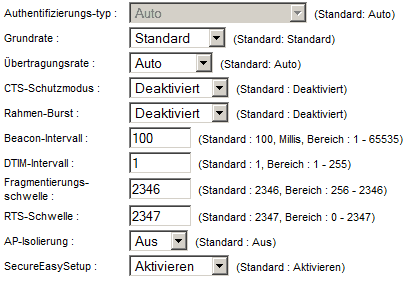

Ein paar zusätzliche Einstellungen kannn man wohl noch vornehmen, allerdings kenne ich mich da nicht so aus, hab malö nen screen von gemacht, Handy probier ich gleich aus wenn meine Überwachungskamera wieder geht, der muss ich die veränderten einstellungen noch mitteilen....
