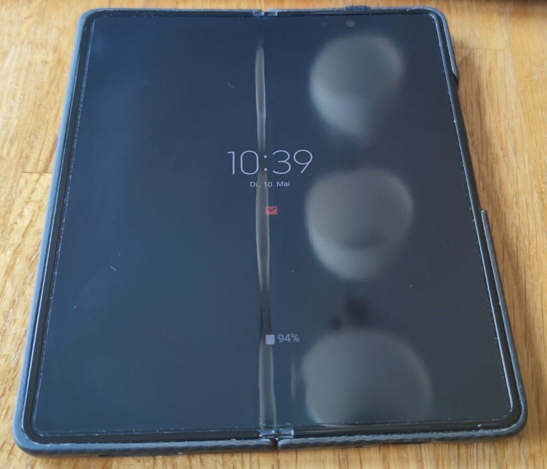

Hi,
hab das Set von Newzerol installiert, sowohl am sekundär Screen wie auch am primär Screen - als auch am Rahmen.
Was mich bisschen stört, die Oberflächen der Folien sind recht weich ... sollen sich daher aber auch bei leichten beschädigungen selbst reparieren.
Haptisch bleibt man mit Fingernagel oder Pen leicht kleben bzw. sinkt etwas ein ... schwer zu beschreiben.
Trotzdem bin ich zufrieden, weil die Folien schützen und sich blasenfrei Montieren lassen.

Komisch, das von dir beschriebene Problem mit den weichen Oberflächen habe ich mit meinen Folien überhaupt nicht. Ich kann nicht mal mit dem Fingernagel eine sichtbare Spur in der Folie hinterlassen.
Du hast aber auch ein anderes Folienset als Ich bestellt. Erkennbar an der Einkerbung für die Kameras auf deinem Foto.
Ich habe hingegen dieses Set, ohne Einkerbungen. Eventuell liegt es echt am Set, welches Folienmaterial verkauft wird.

Ja, ist ein anderes - hab dieses hier: Folienset. Hier lassen sich mit dem Fingernagel durchaus dellen generieren, sind aber nach paar Tagen nicht mehr sichtbar.
