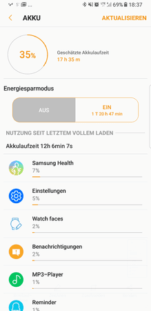

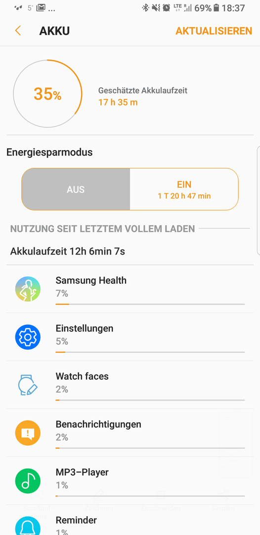

Schau bitte mal auf den Anhang.
Meine Uhr kommt gerade mal auf 30h.
So ein Mist.

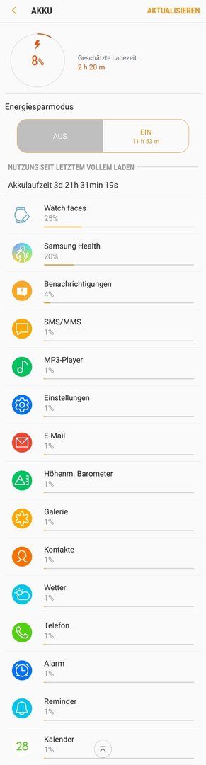

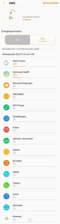

@Green-13 Ja ist bei mir alles aktiv, habe die Uhr auch 24/7 um, nur zum Laden natürlich ab.
Habe gerade keine Lust einen Screenshot vom Handy hier auf den Arbeitsrechner zu schieben, daher in Worten, so sieht es aktuell bei mir aus:
31% Restladung, Akkulaufzeit: 3d 2h 4 min, wären also 4 Tage drin.
Habe auch, wie gesagt, oft recht aufwändige Watchfaces, dass muss alles gestochen Scharf sein und diverse Grundwerte anzeigen, die meisten meiner aktuellen siehst du im Watchfacethread ganz oben hier in dem Forum (auf den letzten 1-2 Seiten). Aber auch wo ich früher mehr rumgespielt habe, bin ich immer auf meine 2,5 Tage gekommen und beantworte auch jetzt noch gerne mal Nachrichten mit der Uhr oder zum Telefonieren ab und an.
Aber ja, unterschätze das "an der Uhr rumspielen" nicht, ganz am Anfang war die Uhr auch in unter 2 Tagen leer, dann ne weile so 2,5 Tage und nun wo ich sehr selten mehr als mal hier mal da eine Nachricht beantworte und mal 1-2 mal die Woche ein Telefonat über die Uhr führe kommen die bis zu 4 Tage zustande. Dabei laufen aber auch die Workouterkennungen (zwecks Aufwärmen vor dem Training mit dem Elipsentrainer) und beim Sport selber lasse ich sie auch mitlaufen (als anderes Workout), was so 4 mal die Woche für eine gute Stunde der Fall ist, also nicht mal so selten (wo ja dann auch zb. dauerhaft die Pulsmessung läuft).
