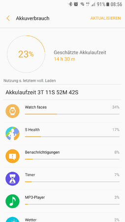

Ich komme mit einer Ladung 4 Tage aus. Bei mir sind es in den ersten 3 Tagen ziemlich genau 20% am Tag. Am Ende des vierten Tages habe ich noch so um die 10-15% Restakku, dann wird aber geladen.
Verbrauch über Nacht ca. 5-7% im nicht stören Modus.
W-Lan ist auf automatisch.
Bluetooth immer an.
Helligkeit auf Stufe 6
AOD ist nicht aktiviert, Aktivierungsgeste auf 15 Sekunden aktiviert
Workouts zur Zeit so gut wie keine (bis auf workouts die automatisch erkannt werden wie Spazieren gehen etc.) also nix was irgendwie extra Akku benötigen sollte
