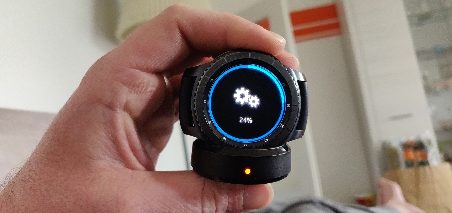

@TimeTurn Ich bin gerade dabei mein Glück mit ändern des CSC zu versuchen.
Update wird gerade auf die Uhr kopiert.
EDIT
Hat leider nichts gebracht. Werde mal neu flashen. Was ein SHIT
EDIT2:
Sieht gut aus, zumindest kommt jetzt was neues was vorher nicht war.
Siehe Bild.
Habe 4.0.0.2 manuell neu geflasht, CSC auf DBT geändert und das Update nochmal angestoßen.
@TimeTurn dein Tip bzw die Idee einfach mal die FW neu zu flashen war Gold wert!
Hab nun war auch endlich das 4.0.0.4er Update heute Nachmittag erfolgreich!
