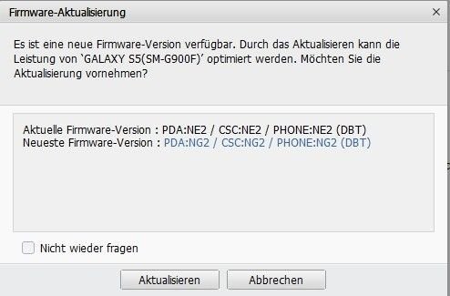

Huhu,
ich habe ein Problem. Sobald das Handy in Kies geladen wurde, bekomme ich die Meldung das es eine neue Firmware gibt:
attachment.php

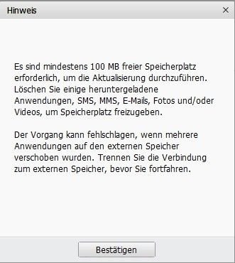

Wenn ich auf Aktualisieren klicke, passiert ca. 15 Sekunden lang nichts und dann kommt diese Meldung:
attachment.php
Ich habe allerdings genug Speicher auf dem PC, dem Handy und der SD-Karte. Letztere habe ich testweise deaktiviert, half auch nicht.
Wenn ich das Update direkt aus dem Handy machen möchte, wird es runtergeladen, das Handy nach Bestätigung neu gestartet, das Update fängt an zu installieren, stoppt aber nach 2 Versuchen immer bei 25%. Dann kommt kurz die Meldung "Fehler" (mehr nicht) und das Handy startet normal. In Android kommt dann die Meldung dass das Update nicht installiert werden konnte, ich soll doch mal über Kies versuchen.
Was nun? Zu dem Kiesfehler habe ich einiges gefunden, leider funktioniert keiner der Lösungswege bei mir.

Hast du mal Samsung Kies deinstalliert und wieder installiert?
Eventuell hilft auch ein Wipe Cache oder ein Factory Reset auf dem Note 3.
Huhu,
es geht um das SGS5. Den Cache habe ich geleert und auch Kies 2 mal neu installiert.
Einen kompletten Reset wollte ich eigentlich vermeiden, weil ich all meine Apps, Speicherstände und Einstellungen nicht neu machen möchte. Das würde lange dauern *sfz*.
Aber ich denke das du um einen Factory Reset nicht herum kommen wirst.
Musst du wissen ob du das ahf dich nehmen willst.
Eine andere Möglichkeit wäre noch das du dein S5 mit Odin auf die neue Software flashst. Verlierst laut Samsung aber deine Herstellergarantie. Was eig von DBT auf DBT kein Problem wäre.
Von Vodafone auf DBT wäre da ein größeres Problem.
