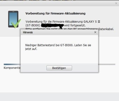

Habe dies über Kies geprüft. Mein Bruder wollte dann über Kies die aktuelle bzw die gleiche Version ziehen. Alles ging bis auf einmal Kies sagte der Akku wäre zu schwach. Obwohl der Akku bei 100% war.
Meine Frage ist nun: Ist dies normal? Bekomme ich auch so das Update auf 4.3 von Samsung oder muss ich wie Samsung sagt das Handy einschicken?

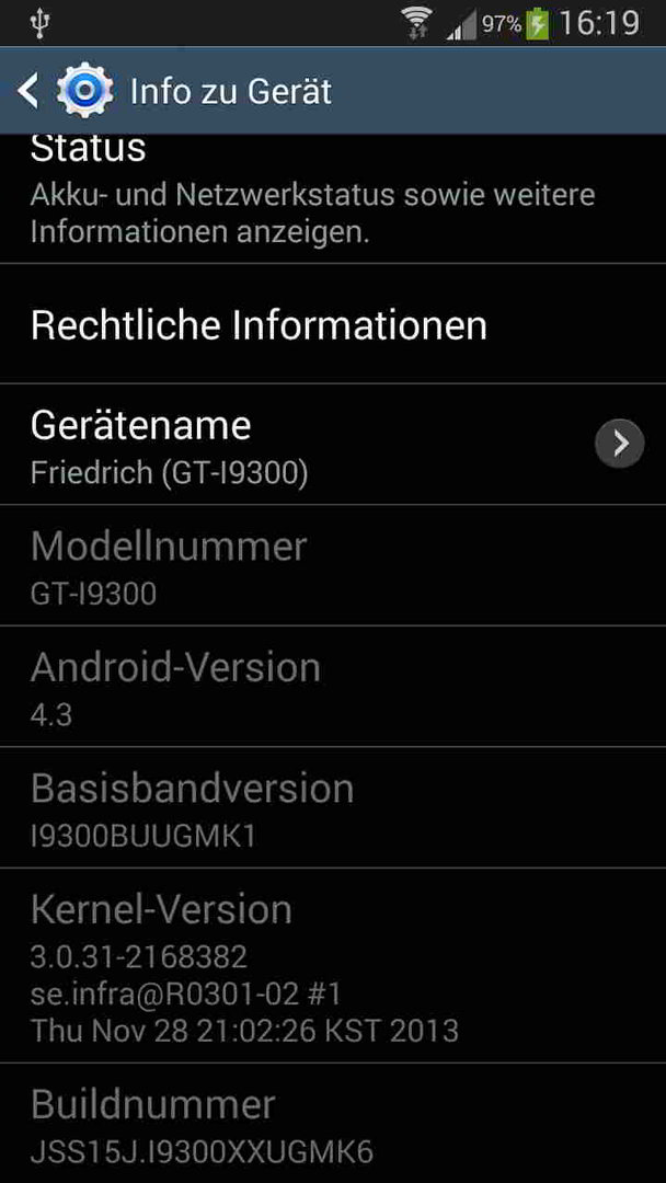

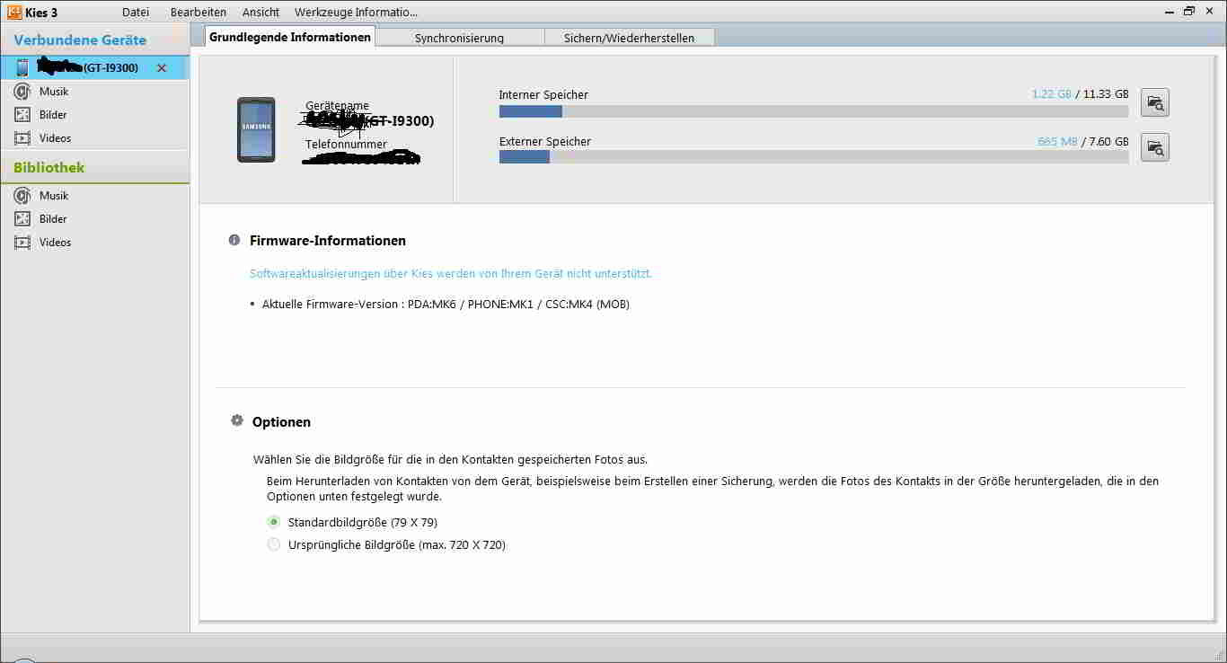

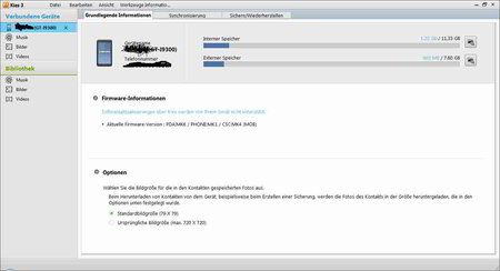

Habe mein Galaxy S3 auf Android 4.3(Fix) gebracht, seitdem kein Update über Kies 3 möglich.

Sehr geehrter Herr XXXXXXX,
vielen Dank für Ihre E-Mail.
Bitte verstehen Sie, dass es aus technischen Gründen zu Verzögerung bei den Updates gekommen ist. Leider erkennt Kies die neue Firmwareversion noch nicht. Samsung Electronics arbeitet daran die Herausforderung zu beheben.
Wir bitten Sie um etwas Geduld und Verständnis.

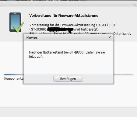

Hi habe die neuste hier aus dem Forum gezogen und dies per Odin.
Nur meine Frage war ja warum sagt Kies das mein Akku schwach ist (Akku hat 100%) wenn ich versuche die Firewire über Kies einfach neu zu laden (Sinn ist um zu schauen ob alles ok ist)
Zu diesem Kiesfehler sagt Samsung das ich es einschicken müsste. Da ich ja nicht mehr die originale Firewire habe.
Über Kies konnte ich nicht flashen weil er sagt akku wäre zu schwach. Obwohl wie erwähnt 100% war.

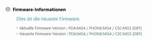

Hallo
Firewire = Firmware oder Rom ??:confused2:

Teste doch mal ein anderes USB Kabel.
Edit: An deinem S3 gibt's übrigens nichts zu aktualisieren! ;) 4.1.2 mit EMG4 ist die neueste.
Schon gemacht, gleiche Fehlermeldung.
Ja schon gemerkt. Denke mal das die Fehlermeldung dann normal ist. Würde ja ne ältere Version mal nehmen. Aber die links sind ja down wegen hotfile.
Dann warte ich mal bis 4.3 raus kommt.

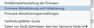

Nachdem Kies beim anschliessen den S3 dieses nicht findet und regelmäßig durch ein Popup nochmals bestätigte. Brach ich den Vorgang einfach ab.
Oben in links in der blauen Leiste von Kies stand weiterhin "Bitte schließen Sie ein Gerät". Jetzt startete ich einfach unter dem Reiter "Werkzeuge" die "Notfallwiederherstellung der Firmware". Gab dort meinen Code ein den ich beim misslungenem Updateversuch von Kies bekam ein.
Und siehe, es tat sich was. Von Samsung was runtergeladen, danach Wiederherstellung begonnen (Obwohl ich darüber sehr Misstrauisch war). Danach kam noch eine erfolgreiche Bestätigung. S3 vom PC abgezogen und neu gestartet. Einige aktualisierungen beim booten und dann war es da! Firmware 4.3. Und Gott sei Dank der ganze Root Mist weg. Ich als normaler 0815 User benötige so einen Kram nun wirklich nicht!
