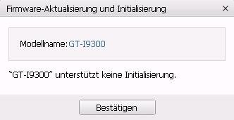

bin erst seit 14 Tagen Besitzer eines S3 und Kies zeigt mir ,wenn ich auf Update klicke,siehe Foto
Hat jemand eine Idee?
Ich könnte ja mit Odin flashen aber dann sind doch sicher alle meine Daten weg, oder ?
LG steem
