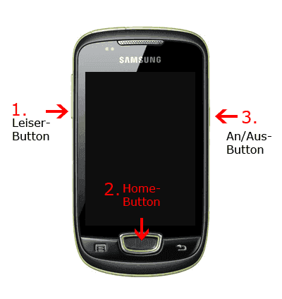

Hallo Leute, ich habe mein Galaxy Mini wieder mal mit Kies verbunden. Das Programm hat mir gleich ein Firmware Update angezeigt. Ich hab die damit verbundenen Schritte befolgt und das Update gestartet. Kurz vor Ende ist es allerdings unerklärlich abgebrochen. Gleich wurde ich zur Notfallwiederherstellung weitergeleitet doch auch die klappte nicht. Seitdem funktioniert gar nix mehr. Der Bildschirm bleibt leer und bei Drücken der Ein Aus Taste schaltet sich bloß die Displaybeleuchtung ein. Download oder Recovery Modus funktionieren auch nicht.
Ich bin ratlos: was soll ich machen? Danke für Eure Tipps
Hallo und herzlich willkommen im Forum.
Hast du mal den Akku für 10 Sekunden raus genommen?
Den wider Reinmachen und versuchen in den Download Manager zu kommen.
