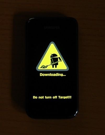

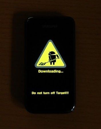

habe das Samsung Galaxy S I9000. Ich wollte gerade das neue Firmwear Update aufs Handy machen. Kurz nach Beginn ist es einfach abgebrochen. Jetzt steht noch immer auf dem Display "Downloading... Do not turn off Target!!!".
Habe bei Kies schon versucht den Treiber zu aktualisieren, ohne anschließenden Erfolg. Wenn ich die Notfallwiederherstellung machen will, erkennt Kies erst garnicht das Handy.
Ich traue mich aber auch nicht es vom Kabel abzumachen. :(
Was soll ich jetzt machen? :/
Grüße, AC
Moin,
keine Panik...
ist unter dem Symbol schon ein "Fortschritts-Balken" zu sehen (auf dem Handy)?
Nein leider garnichts.
Kies spinnt auch total rum. Als ich den Treiber neu insatalliert habe, hat es mir aufeinmal 2 Handy angezeigt. Und beim Notfallwiederherstellen kam ein weiteres Handy dazu - wobei es ja dann um so schwachsinniger ist, dass die Notfallwiederherstellung wegen "nicht verbundenem Gerät" nicht durchgeführt werden kann.
also nur das:
Ganz genau!
dann hat der eigentliche Update-Vorgang auf dem Handy noch nicht begonnen-kannst abziehen-neu starten (lange auf Ein)
Reaktionen: Ally Craig
Super, vielen Dank!!! :) Ist alles noch heile...
